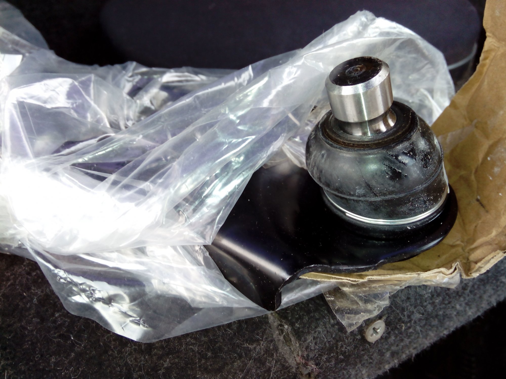

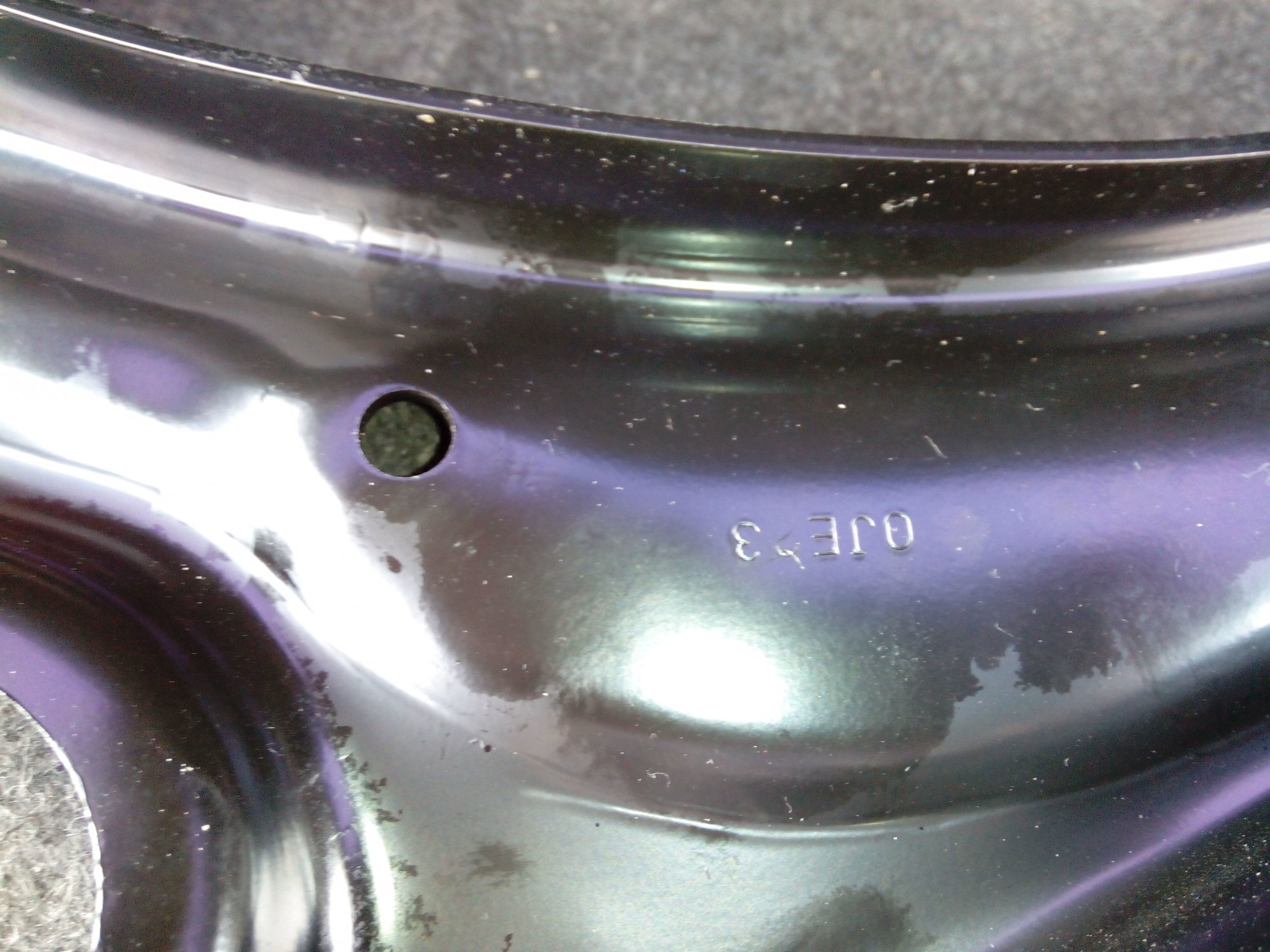

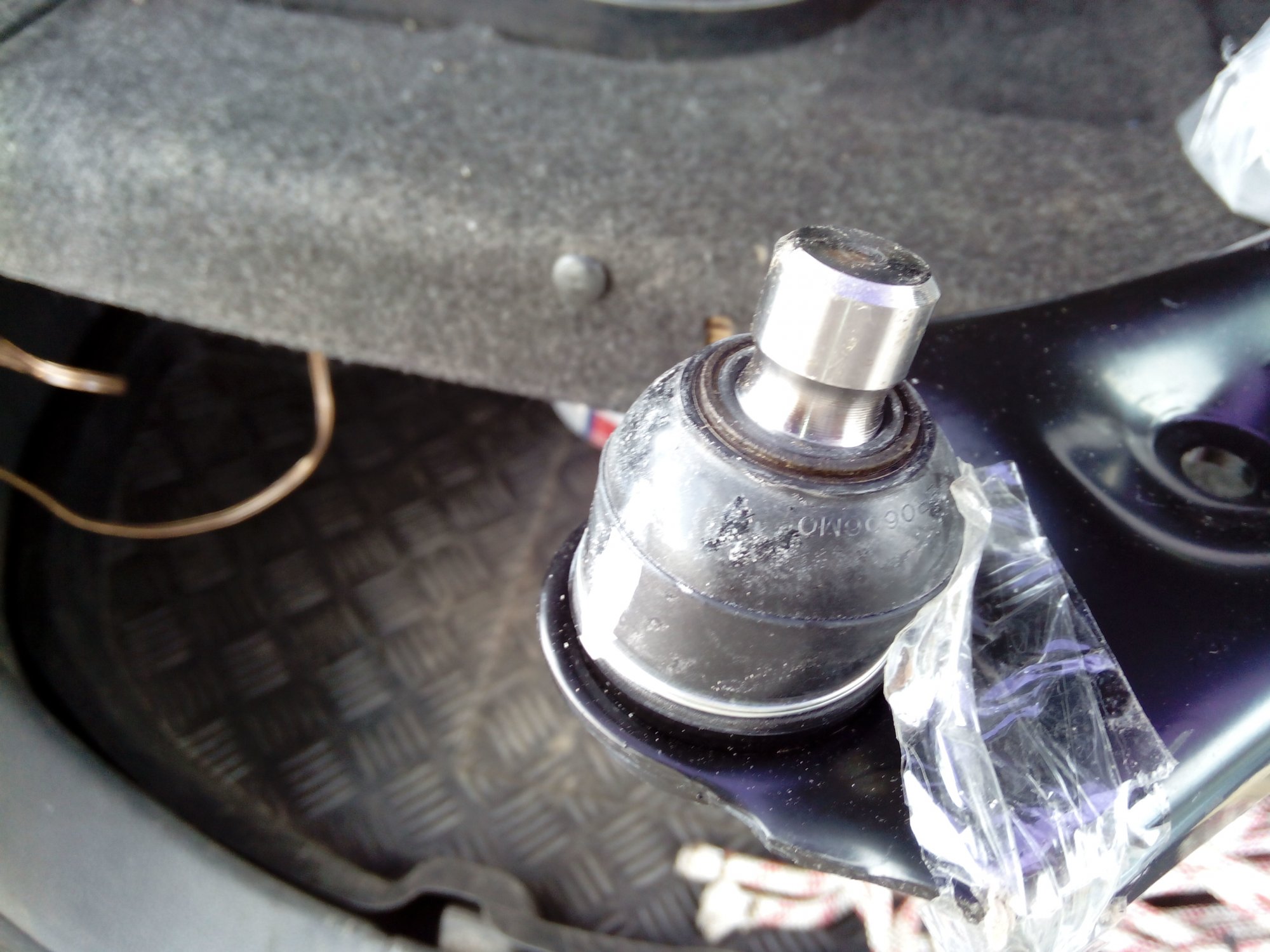

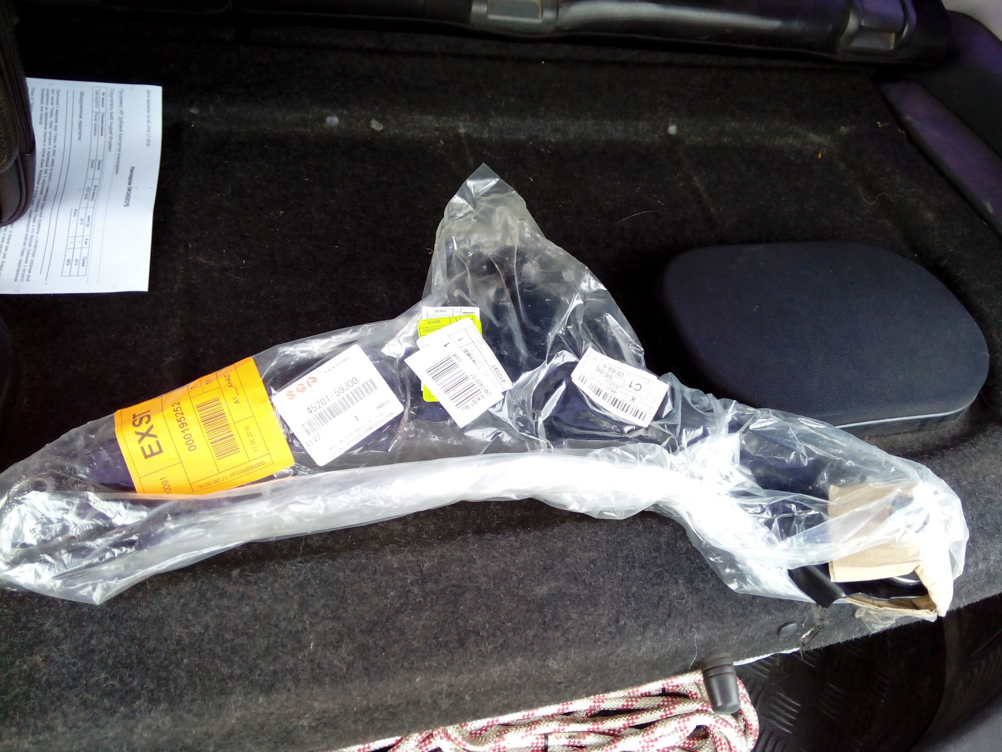

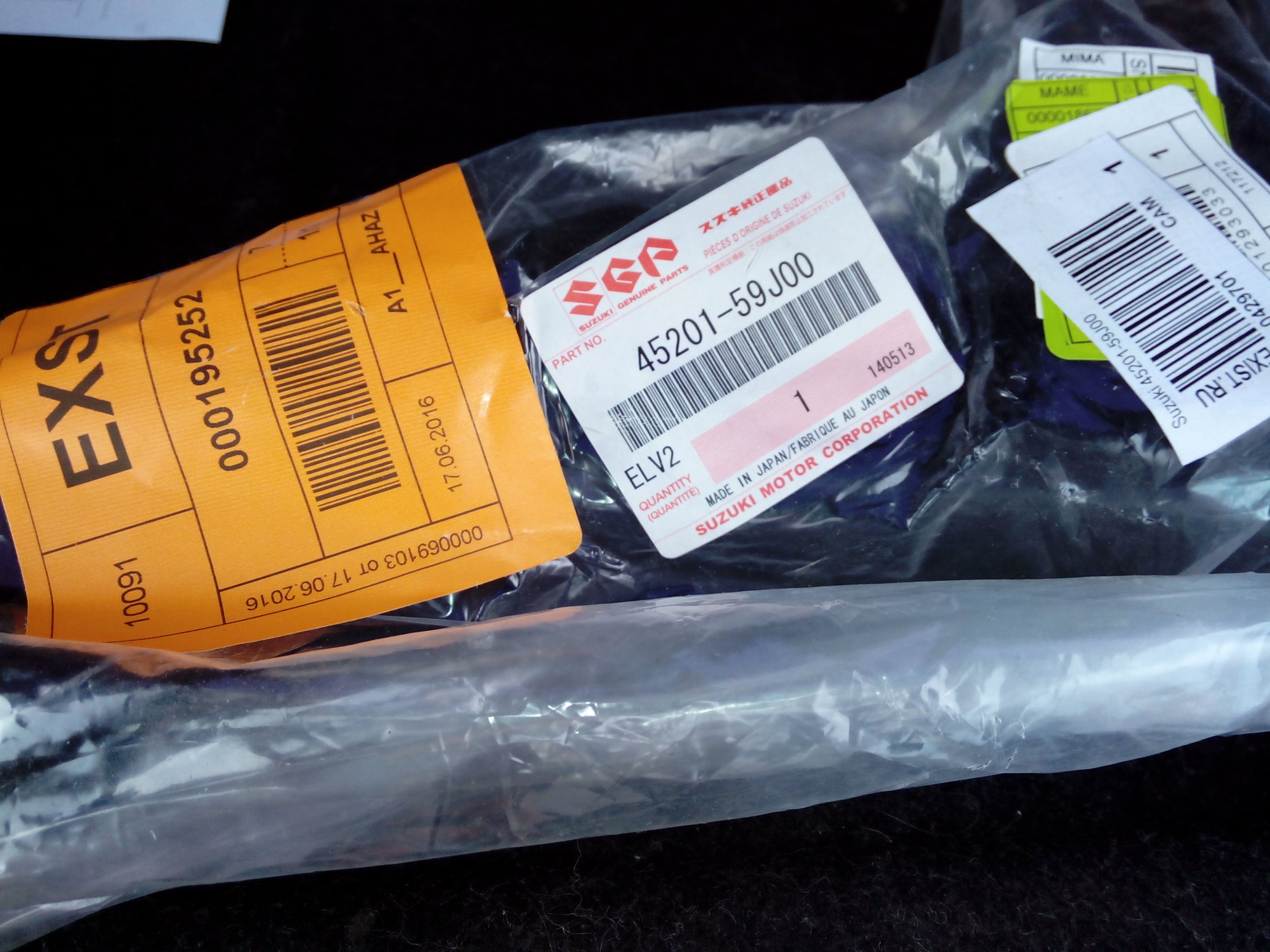

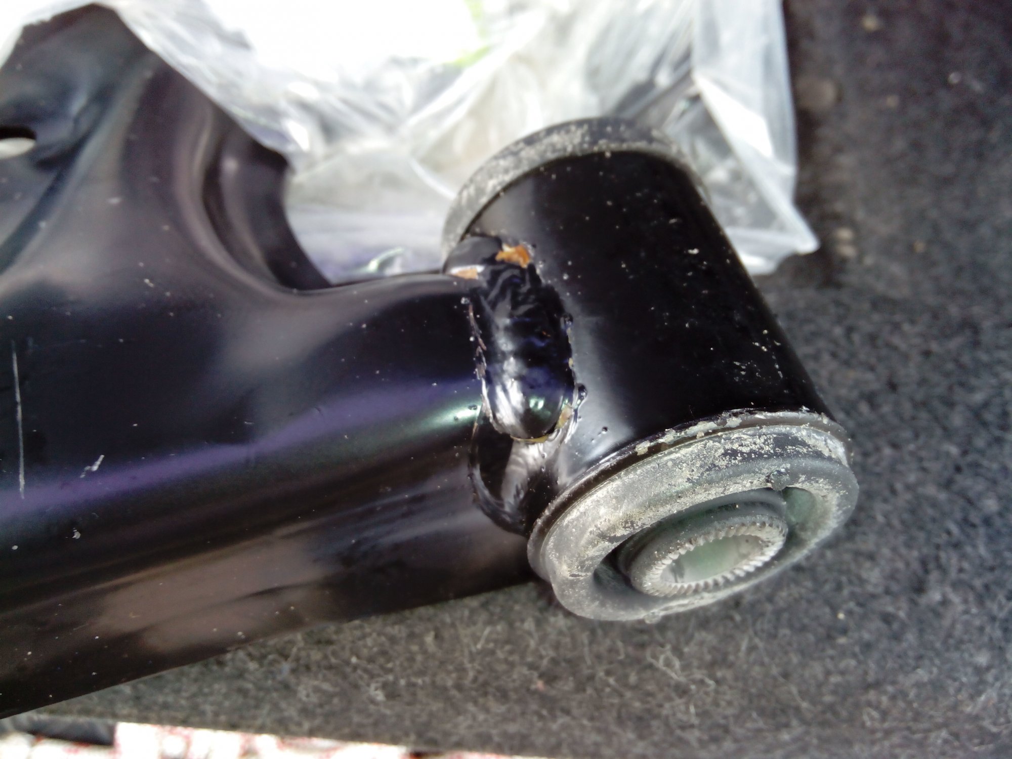

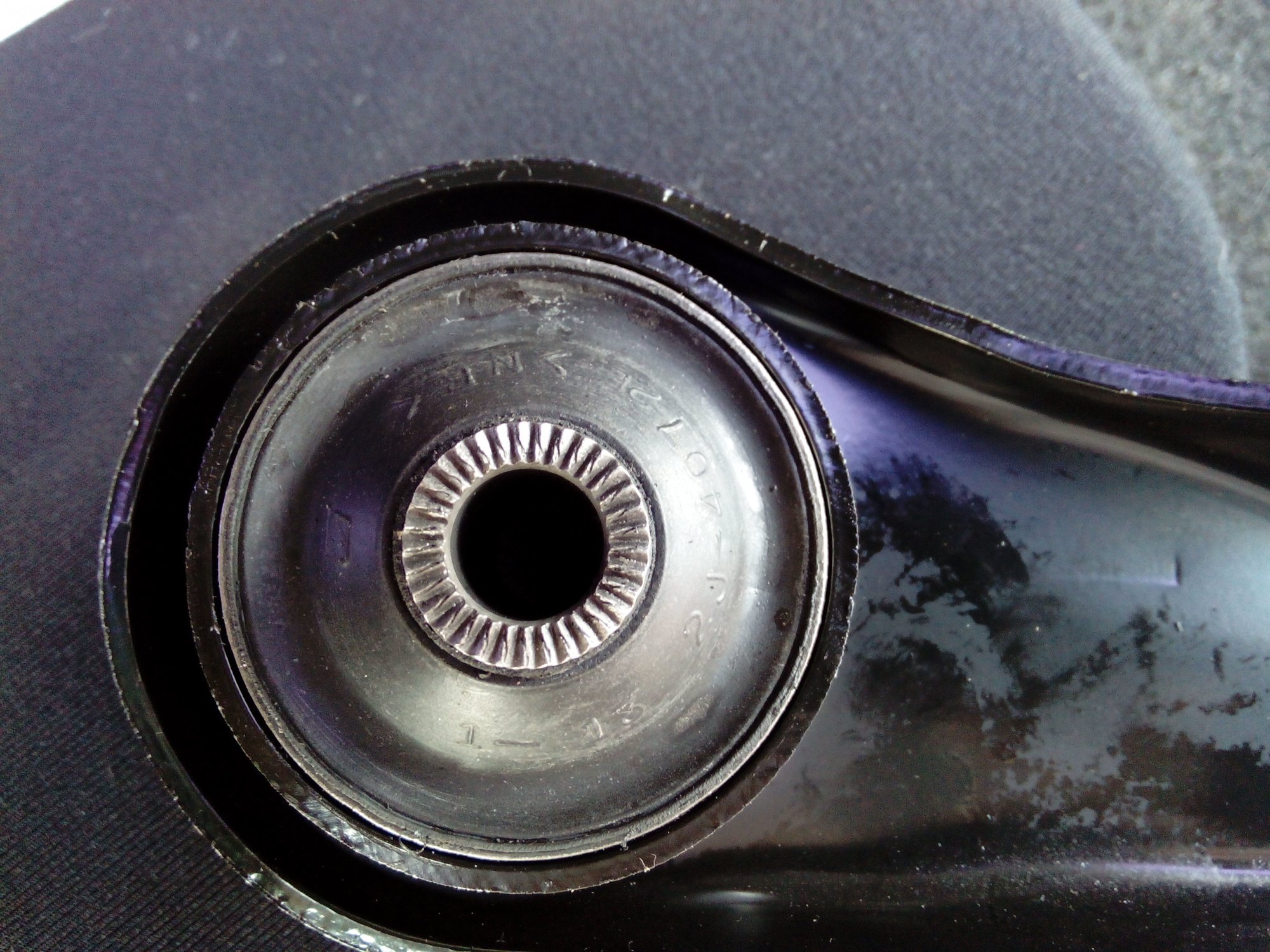

На замену купил на экзисте якобы оригинал (фото прилагаются). Что то сомнения меня терзают....
Ваши рычаги похоже на оригинал - я себе их менял (с виду очень похожи).
Между прочим они у меня уже почти 90 000 отходили и недавно мастер проверял - сказал что шаровые в идеале, как и все резинки!
Так что стоит один раз купить оригинал и забыть.

фото рычагов - оригинал

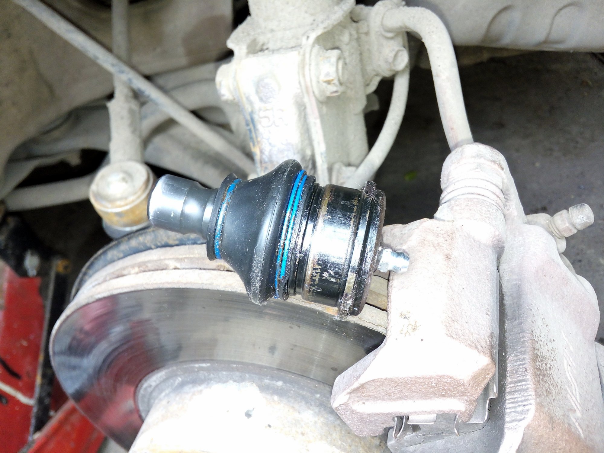

Сегодня ездил на восстановление шаровой от GTR, на фото - готовая опора с штуцером для шприцевания. Человек попросил 500р. за работу, я спрашиваю "че так дешево?", он ответил: "так для квадроциклов по 500". :pardon: Я когда искал в гугле опору по диаметру тоже выпадывали опоры для квадриков только.
Кстати поправка к чертежу Касика - диаметр 35мм, а не 34. И пыльник какой-то слабый, даже мастер по шаровым заметил. И пружина на нем - гавно, сыромятина. Перед установкой рычага желательно ее поменять, и смазки набить.

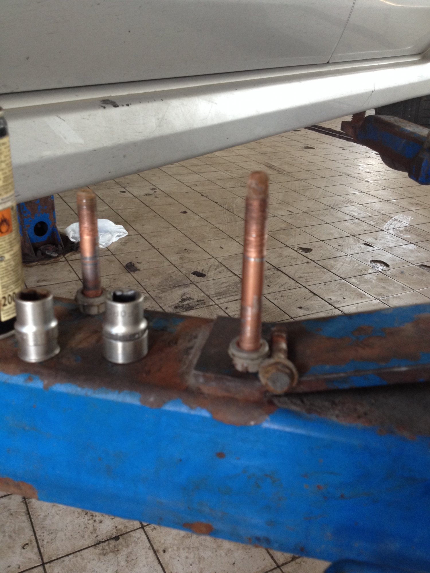

Далее: прилагаю фото болтов крепления рычагов, которые я всегда пробрызгиваю купперспреем от ликвимолли перед монтажом. На фото болты, которые проходили слева два с половиной года. Выводы делайте сами -но у меня всегда всё откручивается и закручивается.

Отписываюсь: доволен как слон! Давно я не получал такого удовольствия от вождения! (я ведь еще виску отремонтировал и крестовины на карданах поменял)
После замены рычага заехал проверить сход/развал (делаю это минимум раз в год, резина не казённая), там замануха такая: просто проверить 200р, а если он не в норме (т.е. надо регулировать) то готовь 1200р. У мастера чуть глаза не выпали: всё по нулям! С нашими дорогами, с учетом года выпуска машины, они явно не ожидали такого результата (в отличии от меня хе-хе). В целом это говорит о довольно прочной подвеске. (я так думаю).
M
maxxse
Я тоже как слон доволен)))
Но сход нужно регулировать, т.к. на старых пружинах и рычагах неверно было. Тянет вправо.

Разменял 100000 км. Съездил на диагностику подвески. Мастер сказал, что шаровые на рычагах подустали. Ездить можно, но в идеале менять. Т.к. я перфекционист, то решил заняться поиском рычагов для замены. Как я понял после изучения ветки форума, альтернативы родным рычагам нет. Поэтому буду их искать. Вопрос только, как не нарваться на подделку. И подскажите пожалуйста, номерки рычагов. Ну и, коль скоро, затевать ремонт, то хочу также заменить и другие деталь подвески, т.к. брякание подвески на малой скорости и на мелких неровностях присутствует от момента покупки шесть лет назад (было 53 тык). Подскажите, на что обратить внимание для замены и номера деталей. Хочу до идеала довести.Точно знаю, что опорные подшипники надо заменить. Спасибо заранее.
kphy
23 Апрель 2011
887
230
45201-59J00 - правый
45202-59J00 - левый
2 рычага 15 000р
Когда я их менял - кроме оригинала по 5000 и Febest вариантов не было.
Сейчас посмотрел - кучу аналогов от 2 000р (качество конечно скорее всего г...., но если денег нет. можно бюджетно сделать на годик).
Хотя в свое время ставил на Мазду китайски к рычаги - хватало на 20 000км и все.

Брал у Володи рычаги со сменной шаровой опорой GTR 16412A прав и 16411A левый.
Урвал про запас шаровые МТР MTB030 - 2шт. На данный момент пробег этих рычагов 88 ткм. и еще на замену не просятся. Если оригинал, то:Suzuki 45201-59J00 Рычаг подвески правый 7653 ₽; Suzuki 45202-59J00 Рычаг подвески левый 7417 ₽
Опорные подшипники, думаю, что взять оригинал: Suzuki 41742-60G00 Подшипник верхнией опоры амортизатора переднего 584 ₽. Тем более, что цена приемлема. Если уж менять, то конкретно: стойки стабилизатора ""555" SL-7630 Стойка стабилизатора 697 ₽; втулки стабилизатора Suzuki 42431-59J00 Втулка стабилизатора переднего 179 ₽ (себе ставлю полиуритан: 9-01-2929 Втулка стабилизатора передней подвески, id =21,5мм 205 ₽)
8,877
5,203
Андрей, если средства позволяют, то, конечно, лучше брать оригинальные рычаги и опорные подшипники. Скорее всего опорные подшипники (41742-60G00, лучше оригинал взять!) у вас и стучат, если есть трещинки в них или при установке повредили - я так трижды перебирал сейчас у сестры подвеску, все не попасть было с моими совдепишными стяжками пружин, все наперекос шло и ломало эти подшипники. Намаялся, надоело, сегодня купил гидравлический съемник, наверняка не раз еще придется повозиться, а то все раньше жмотился и мучился, ломая ручки и запчасти...
Рычаги:
оригинальные
номерки уже ребята сказали: левый - 45202-59J00, правый - 45201-59J00. Сейчас ниже 7000 их нет. За неделю доллар упал, а цены на оригинальные рычаги поднялись, как ни странно, аж до 9000 руб./шт.
Из неоригиналов точно не стоит брать Febest и BestGear !
Хорошо себя показали GTR (16411A и 16412A) со сменной шаровой, что в очередной раз подтвердил olegap, но их давно уж нет в продаже, равно как и шаровых. Печально. Из неоригиналов они мне больше всего нравились.

Еще лучше сразу закажите задние развальные болты (для регулировки развала, точнее схождения), т.к. наверняка они у вас сильно заржавели и сломаются при откручивании, а после ремонта подвески очень желательно отрегулировать развал-схождение. Номер болтов - 46330-60E01 (2 шт.)
Примечание: при регулировке развала-схождения проверьте, чтоб задок тоже отрегулировали, и дали вам распечатку, а то тут загнал Лиану сестры после замены подвески, так он даже смотреть на задок не стал. Спрашиваю почему? Ответ: там балка, не регулируется. пришлось ликбез ему преподать по подвеске Лианы, он еще и удивился, что она полноприводная - даже не заметил в первый раз. Но все исправил и извинился - извинения приняты ;)
