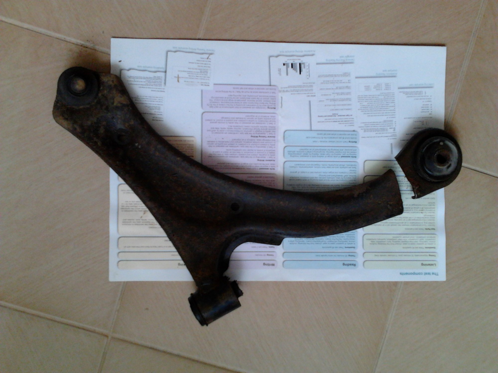

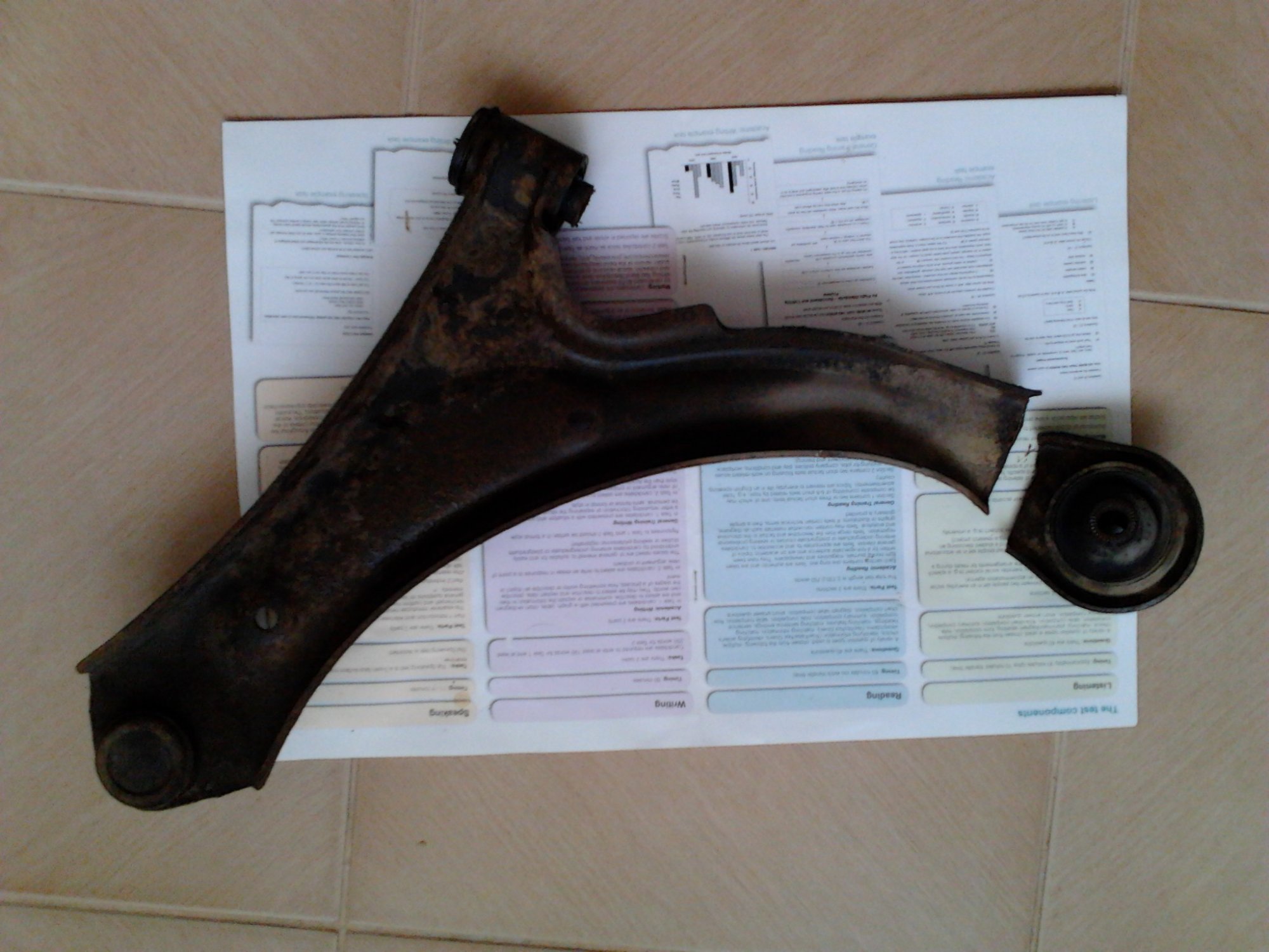

Очень уж странный излом, словно отрезали.
Привет Володя! Мастер который менял тоже сказал ,что такой излом впервые видит,хорошо ,что лопнул у дома во дворе а не на трассе.
8,883
5,206
Думаю, что просто брак попался.
Шаровые и сайленты явно мало прожили. По отзывам GTR обычно раза в 2 больше жили, хотя были и случаи, когда за 10 тыщ умирали. Китай, однако - уж как повезет.
