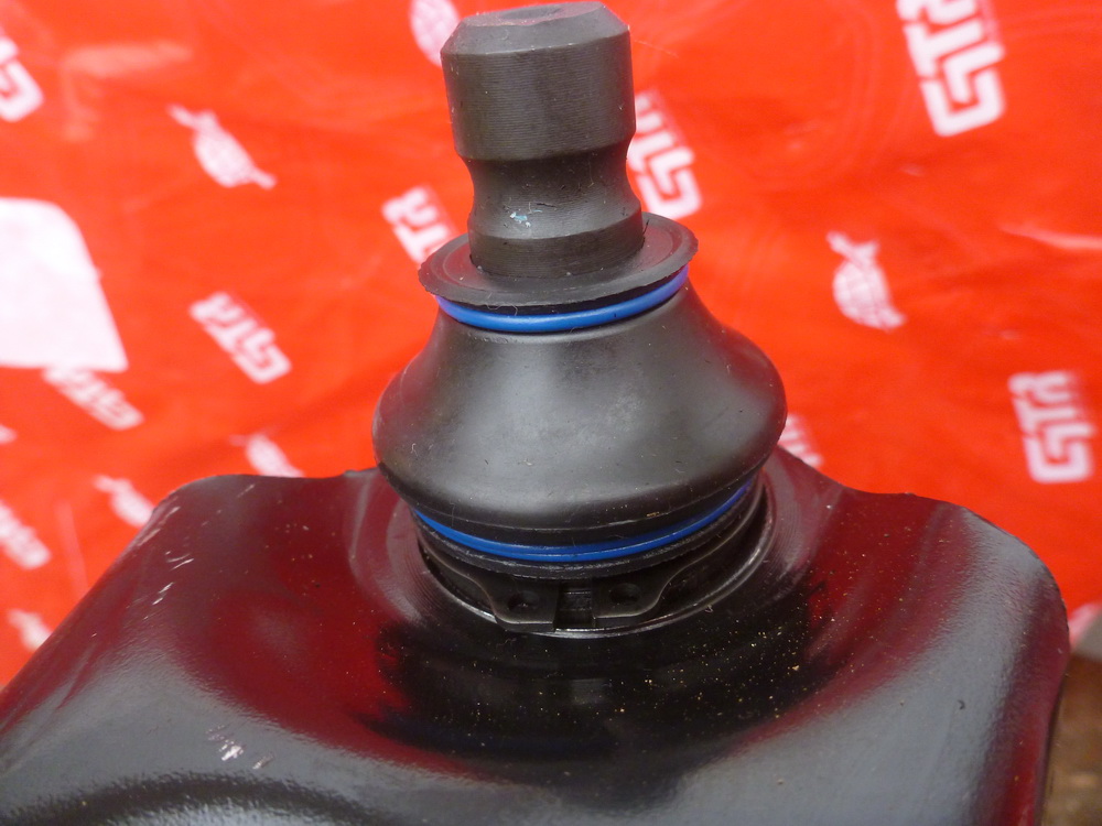

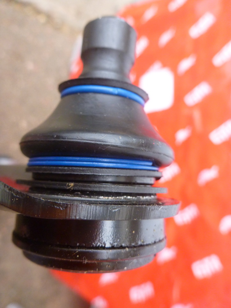

Ну как бы не сказать .что ее нет совсем ;) но и то .что она в нужном количестве и добавлять не нужно .тоже не скажешь :) Да и по консистенции .нормальная смазка должна быть как сметана те растекаться при комнатной температуре . а не лежать в сторонке .как сырок плавленный :i-m_so_happy:
Не, она более жидкая, так сказать, чем Литол, практически как ШРУС-смазка.
Я много разных рычагов разбирал, в смысле: пыльники снимал, и везде примерно столько же смазки и было. По-моему, не так уж и мало, вполне так себе достаточно. Это же не шрус, там ее больше-то и не надо, все равно выдавит через пыльник. Тут же важно, чтоб она в принципе была и достаточно для смазки шара.
Сейчас поменял на одном б/у рычаге пыльник надорванный, так там вместо смазки уже просто пыль и грязь сухая, а не смазка. Вспомнил, что у рычагов GTR был еще один плюс к заменяемой шаровой: на пыльнике и сверху стоял хомутик, чтоб влага и пыль не попадали под пыльник. На всех других китаезах нет оного, только нижний хомут есть.
[DOUBLEPOST=1495729186,1495729150][/DOUBLEPOST]
Посмотреть вложение 114100 :) Это все .что было в моей .в пыльнике не было ничего !
Ну да, в твоем, конечно, мало, согласен

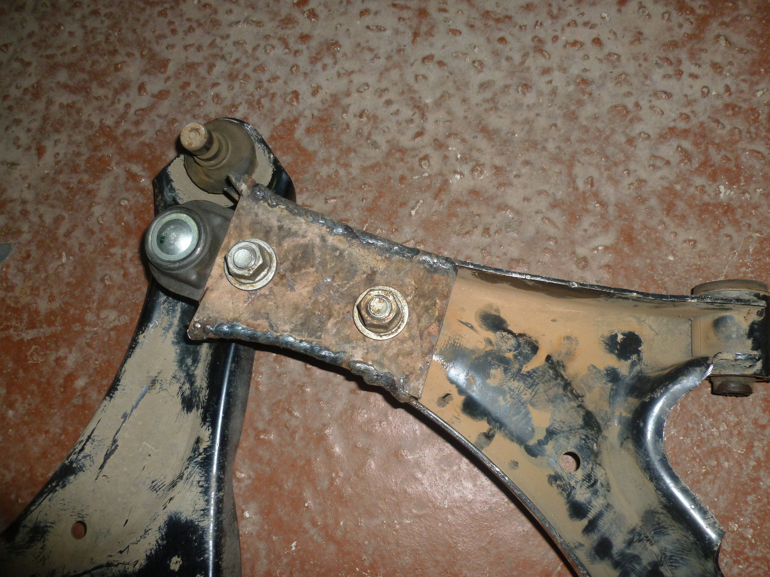

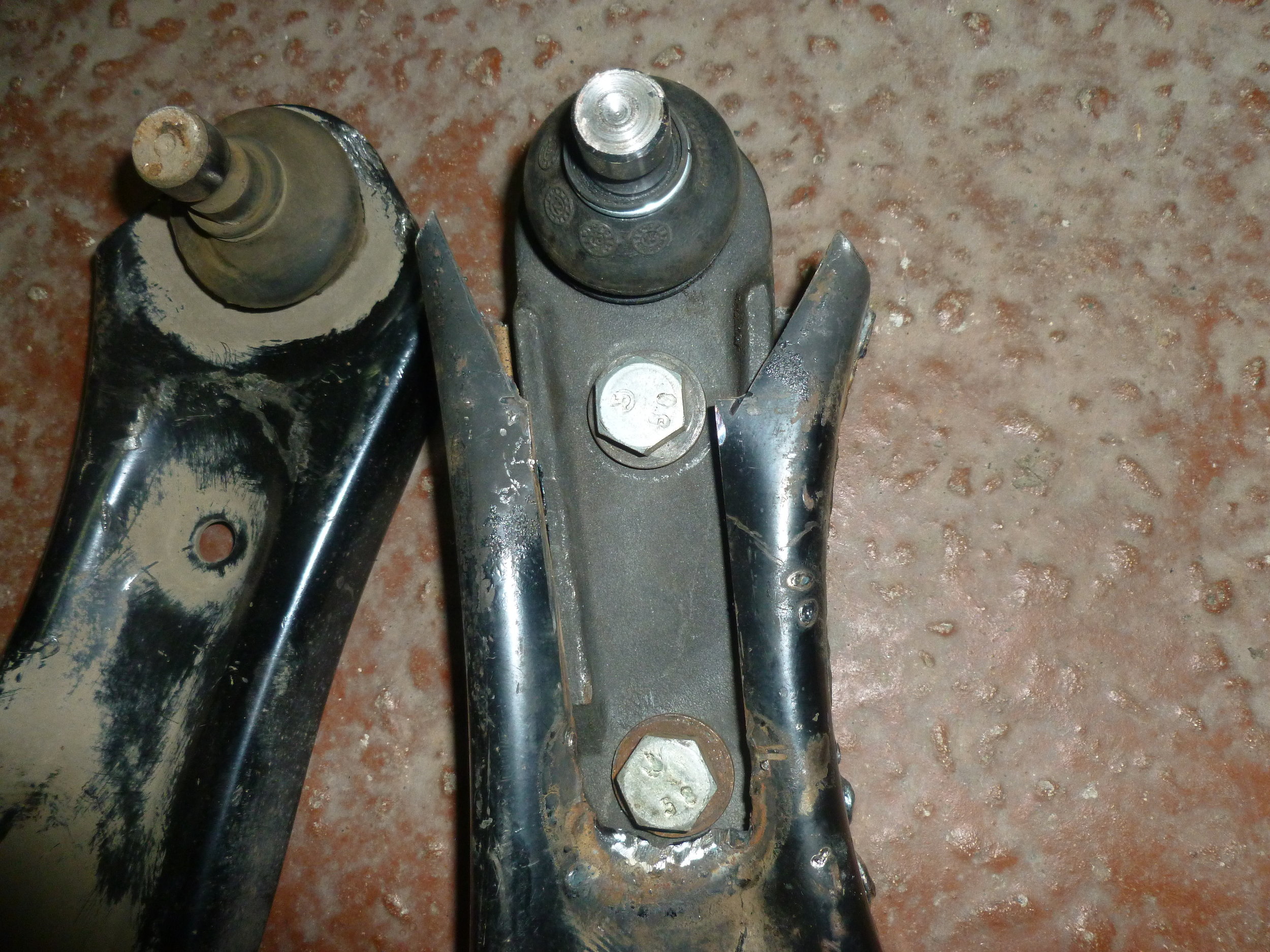

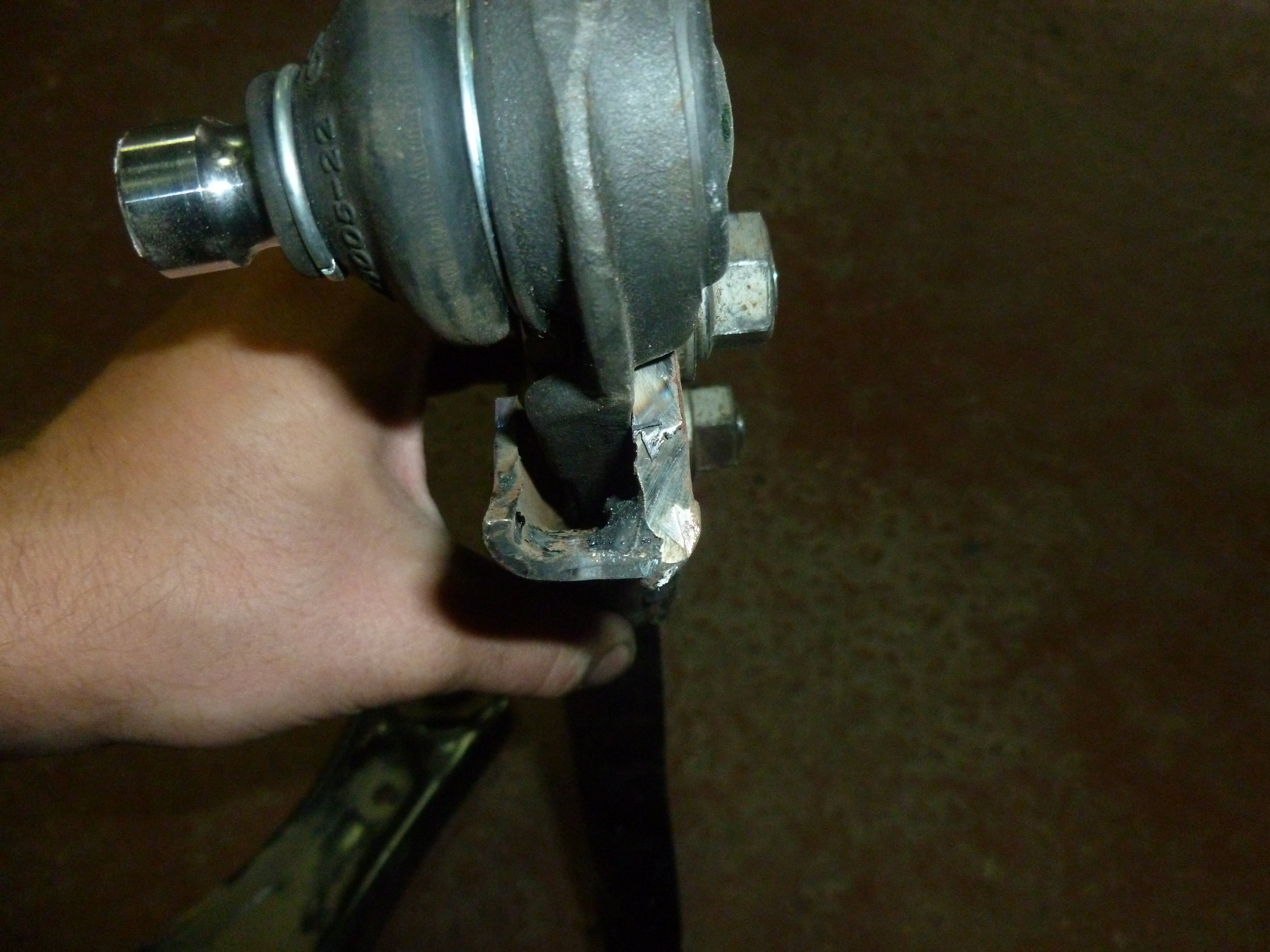

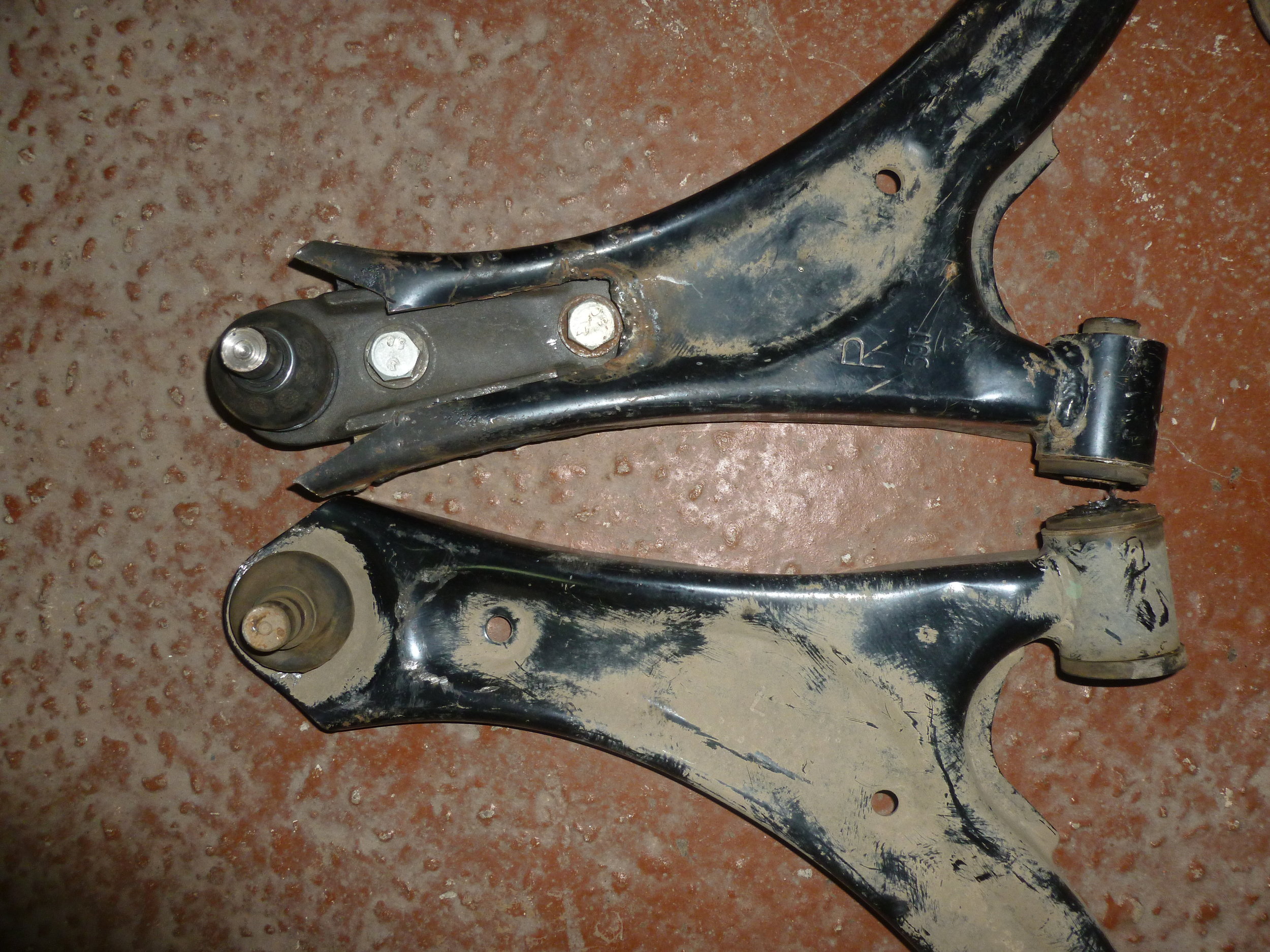

От жиги подходят. от крепления задних аммортизаторов.[DOUBLEPOST=1500145812,1500145013][/DOUBLEPOST]Несколько картинок о том как прилепил кусок француза к япономотору.
Шаровые от рено
диаметр пальца 16,0мм в кулаке зажимаются вполне крепко. 700 км пробегу по гребаному бездорожью города полет нормальный.
shvonder
1 Август 2015
Suzuki Liana 2005г.в 2wd
Когда свои рычаги переделывал, такой вариант тоже рассматривал. Только шаровая такая же есть у форд фокус1, там диаметр пальца 16.5 как у наших лиан. А так молодца!
Decll
3 Январь 2013
72
Liana 1.6 2WD 2004

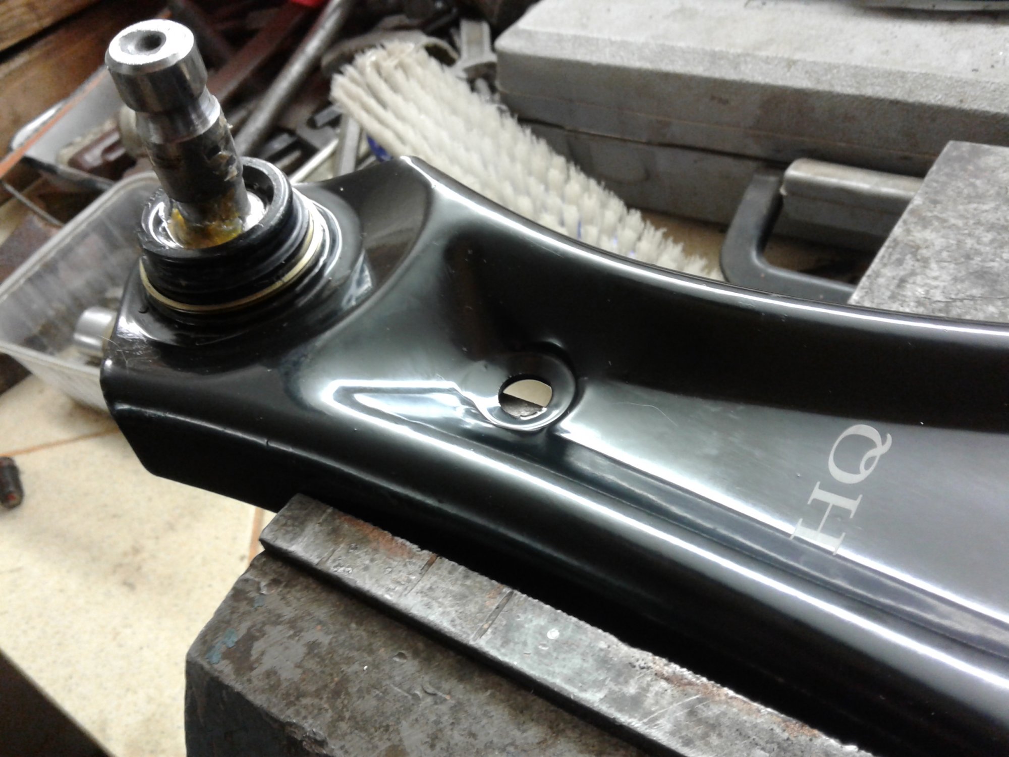

Рычаги на дорестайл от HQ по ходу пропали из продажи. И у меня осталось только 2 правых и 1 левый. Бедаааааа.
repze
13 Июль 2013
1,271
1,125
[Тула-Серпухов]
Я у KASiKа (пасиба Володя), давече брал, у нас в МО тоже сняли заказ, хотя в списке стоят они и якобы доступны, а рычажок был очень нужен, хотя мои NK отслужили мне верой и правдой 4 года и 98000 км. ДОСТОЙНО! на правом кстати шаровая умерла совсем вдребезги, а левый живой, но заменил, т.к. сайлент задний на нем умер.
