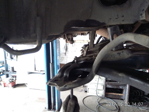

Добрый вечер!
Вчера поменял оба рычага. Учитывая отпуск семьи, от покупки оригиналов пришлось отказаться. Заказал HQ.
Время по замене обоих где-то 3 часа с перекурами и перерывами. Несмотря на то, что болты пытался пролить антиржавчиной от Ликви Моли, как мне показалось это все ерунда. Проблемные болты это вертикальные и горизонтальные в сайлентах. Гайки там с шляпкой (юбкой), смазка внутрь не попадет. У меня проблемные оказались вертикальные болты, горизонтальные с натягом, но открутились. При попытке вертикальных болтов у одного совало приваренную к подрамнику гайку, на втором ее пришлось сбивать. Самый проблемный, оказался вертикальный болт правого рычага. Вышли из ситуации следующим образом, срезали болгаркой шляпку болта, учитывая, что рычаг с порванным сайлентом и так болтался, подняли (выдавили) через старый болт с помощью гидравлической подставки вертикальный болт, и отрезали его верхнюю часть. Потом рычаг просто вытащили.
https://fotki.yandex.ru/next/users/kolyu4ui/album/32713/view/734684]
Tequilla
5 Май 2011
126
Московская область
Сузука-везука
Новые рычаги нормально встали ?
Не идеально конечно. Левый рычаг в районе горизонтального сайлента оказался чуть шире посадочного места, правилось немного молотком.
Может кому то покажется полезным: мы ни подрамник, ни стабилизатор со стойками стаба, и даже защиту не снимали. Правый рычаг надо было крепить сначала за горизонтальный болт, потом вертикальный, и в конце за шаровую. Мы изначально ставили по другому, потратили минут 20, перекос вертикального сайлента был большой, болт загнать не могли.
И да, после замены на неоригинал делать сход-развал весьма и весьма желательно.
И да, болты для рычагов ставить новые. Еще коррозия нормально так подъела болты самого подрамника, там есть длинные и чуть поменьше, похожие на горизонтальные от рычага. Пойдут летом под замену, знал бы поменял бы все сразу

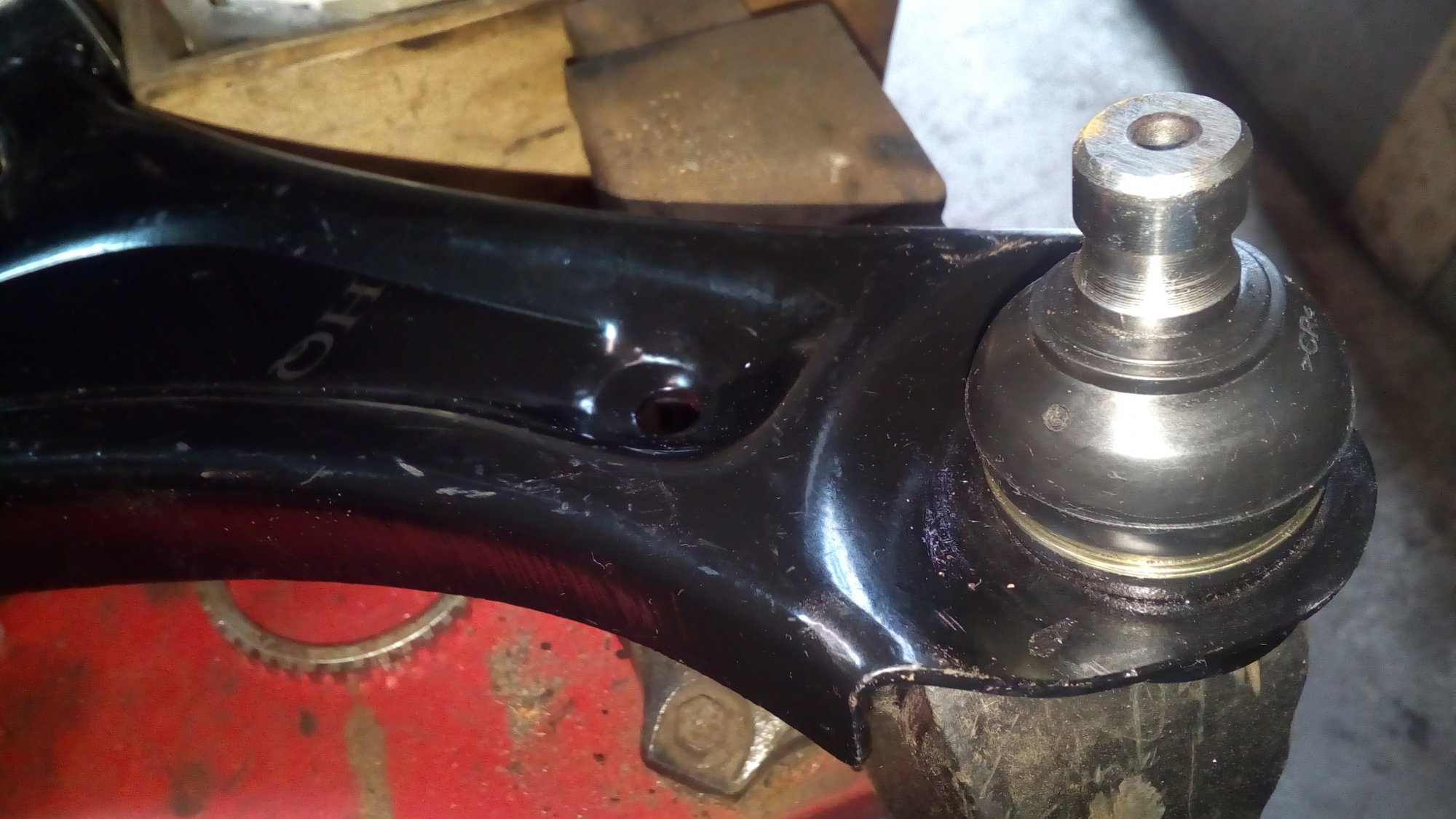

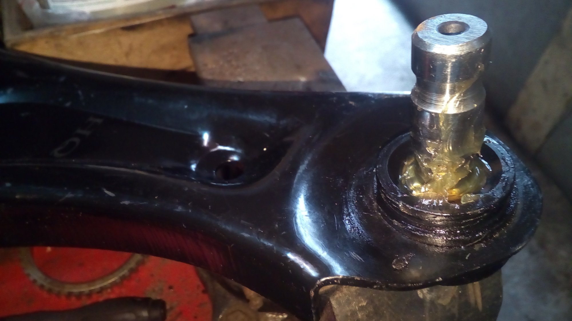

Решил посмотреть, что же там со смазкой в нынешних рычагах HQ - по-моему, не так уж и плохо:
sanich72
22 Январь 2010
4,279
1,740
Московская область - Коломна
Ну как бы не сказать .что ее нет совсем ;) но и то .что она в нужном количестве и добавлять не нужно .тоже не скажешь :) Да и по консистенции .нормальная смазка должна быть как сметана те растекаться при комнатной температуре . а не лежать в сторонке .как сырок плавленный :i-m_so_happy:
