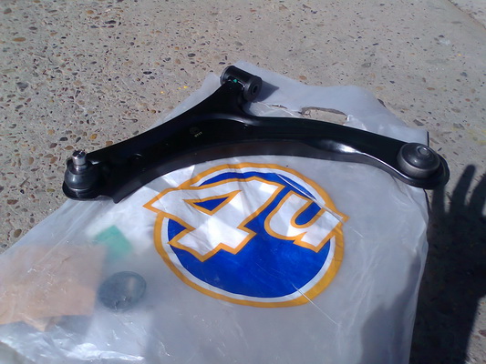

Вчера поменял рычаги. Ставил hq от KASiK . Все почти подошло , туго влез вертикальный сайлент блок, на втором рычаге чуть болгаркой подрезал выступ и ок. Открутилось все хорошо. У меня в подрамник уже отверстия под ключ на 17. И гайка просто вложена была

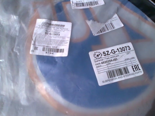

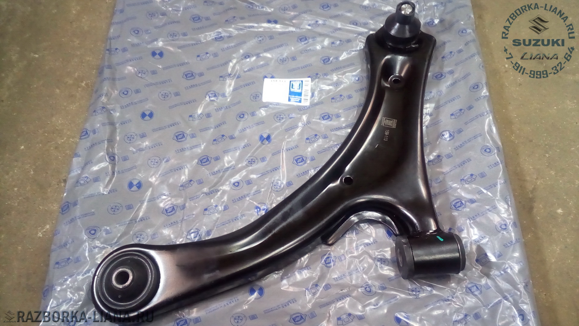

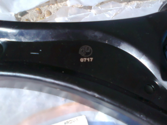

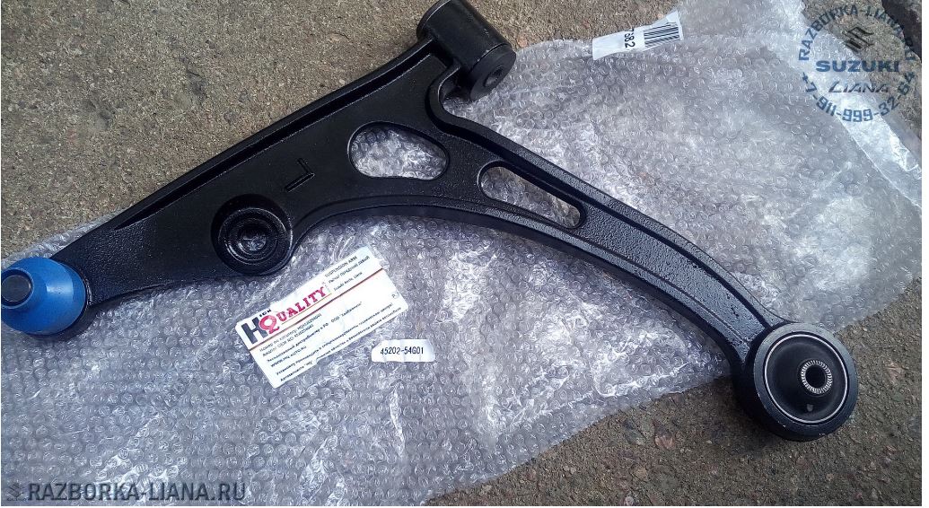

Рычаги HQ вроде неплохо себя показали, при этом они одни из самых дешевых. Фирма вроде как немецкая, но уверен, что делают их в Китае. По разным данным так и есть.
Сейчас появились новые рычаги Starke, на вид мне даже больше понравились, чем HQ. Фирма тоже немецкая, хотя по информации в инете у них заводы есть и в Китае. А цена при этом еще ниже, чем HQ - 1650 р.
http://razborka-liana.ru/471-podves...o-restajl-starke-germaniya-kitaj-novyj-detail

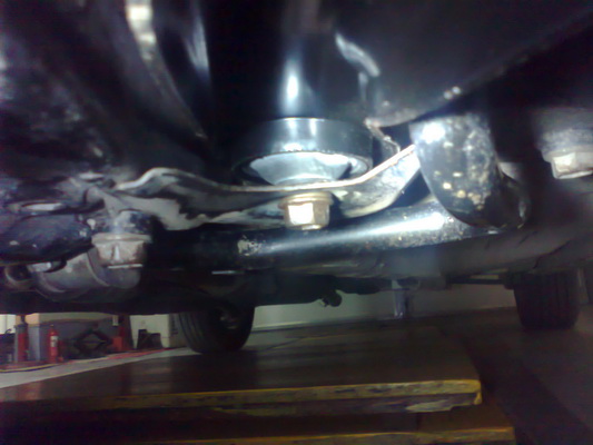

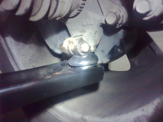

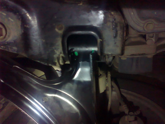

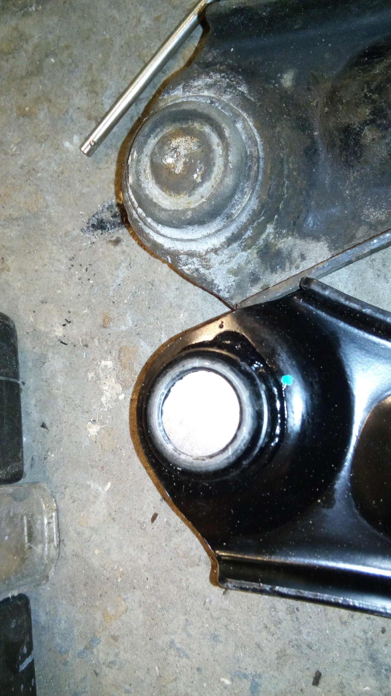

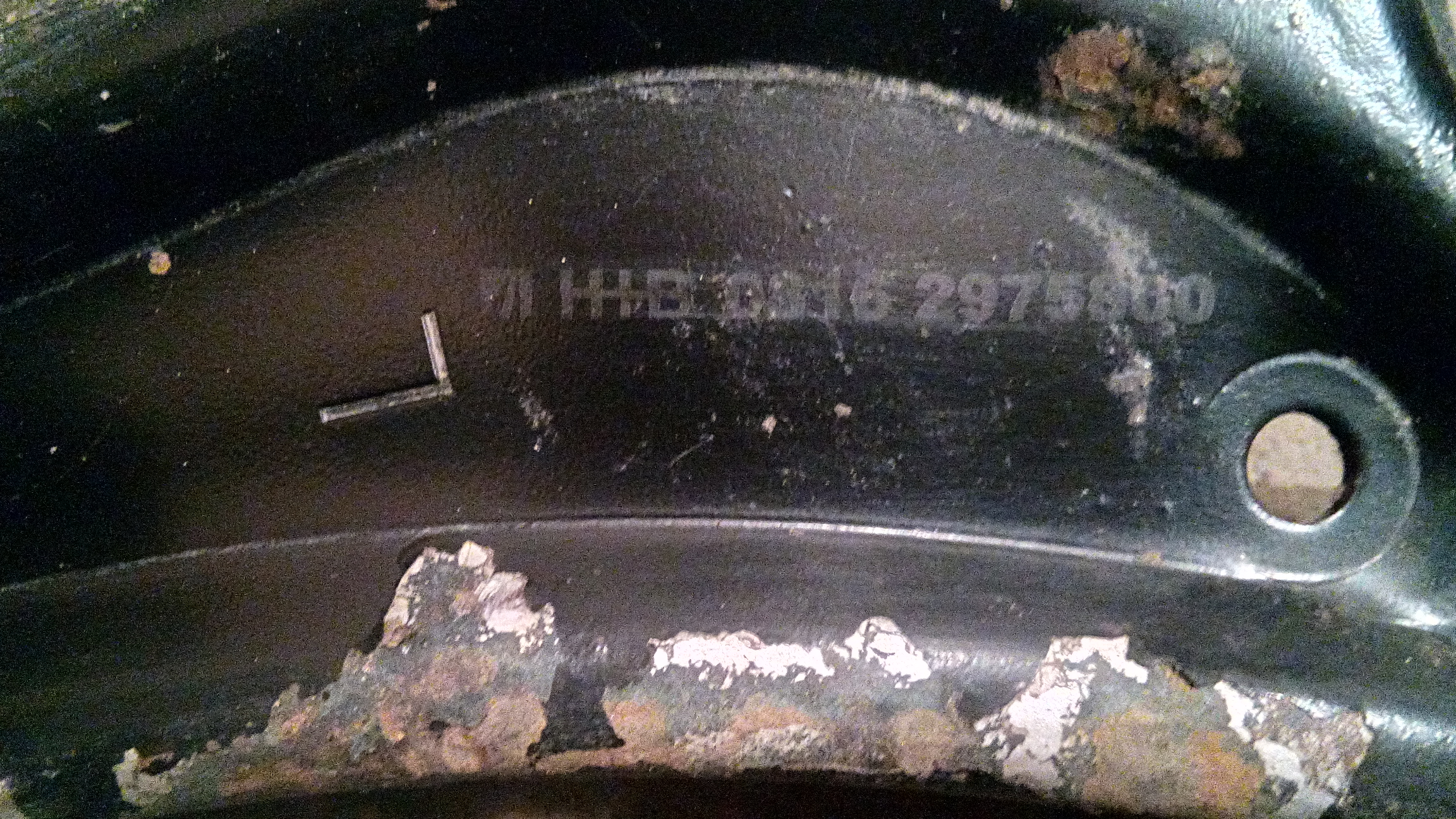

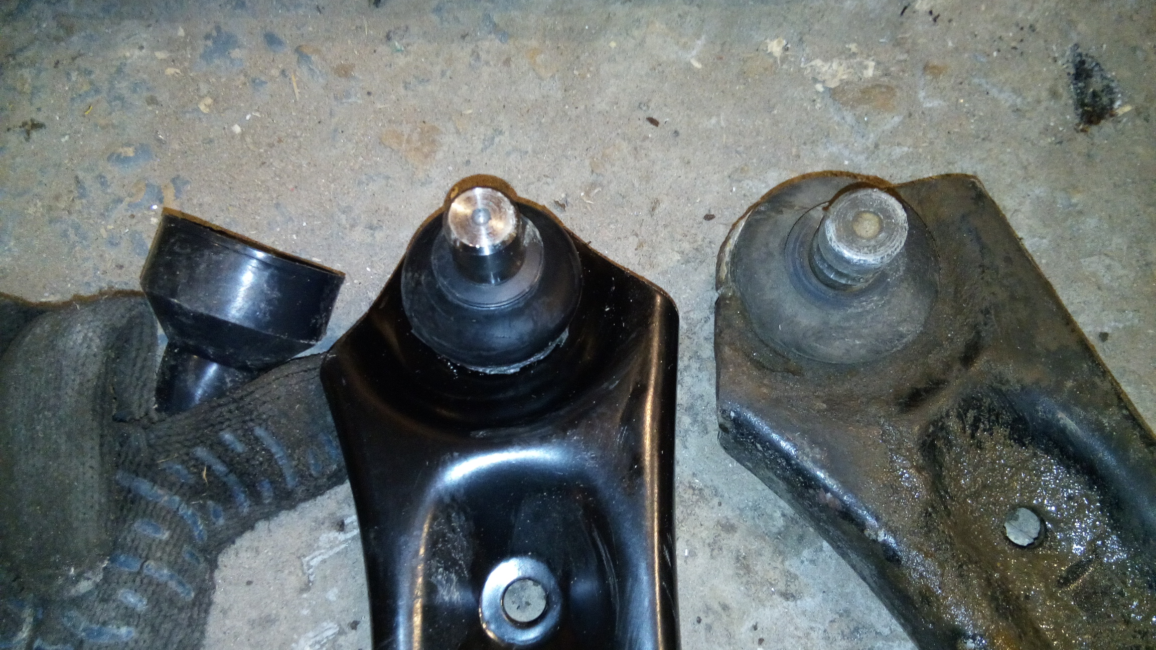

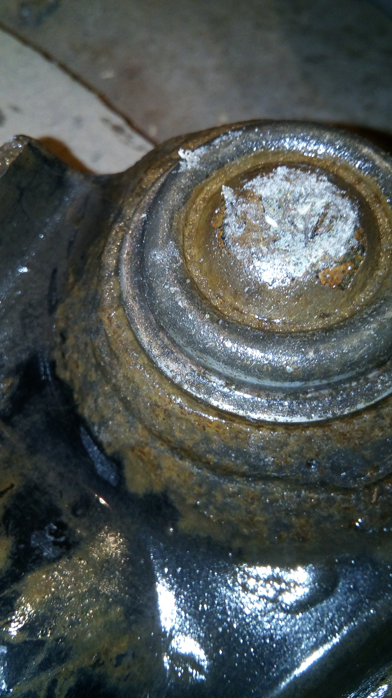

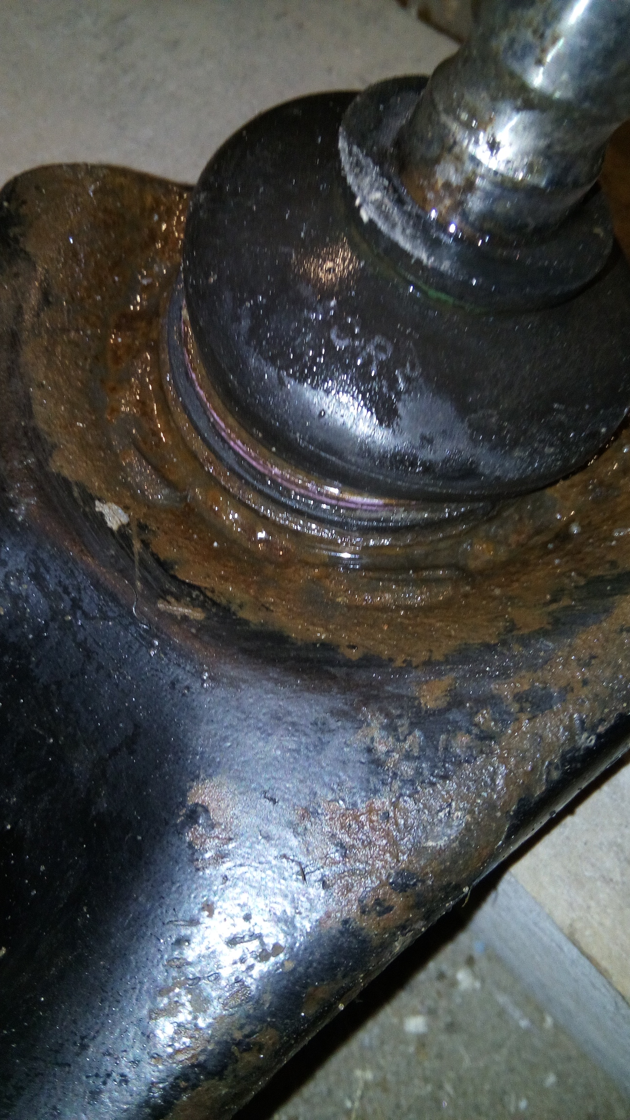

Ну, вот и моя очередь отписаться по теме. Застучало что-то слева по гравийке и при повороте направо. Нашел трещину на пыльнике шаровой. Пробег 168ткм и 2004г. Наверное пора....Качаю монтажкой- не понятно. Открутил от кулака, щупаю - оно( вертикальный люфт 1,5мм). Мысль городить сменную шаровую на родной рычаг откинул- больно муторно.....( может потом). Решено ставить деталь в сборе. Выбор пал на 4U. В теме никто про них не упоминал.Точно не китай (на упаковке турция), шаровая вварена, на вид добротно, пыльник из термопласта. Заменил за 2 часа. Болты сайлентблоков открутил сходу гайковертом( москвичи завидуйте:tongue:). Передний, правда, пришлось повращать туда-сюда. И ещё планирую поменять пыльник на правом родном рычаге ( для профилактики).
Проехал уже тысченку, пока всё норм.
