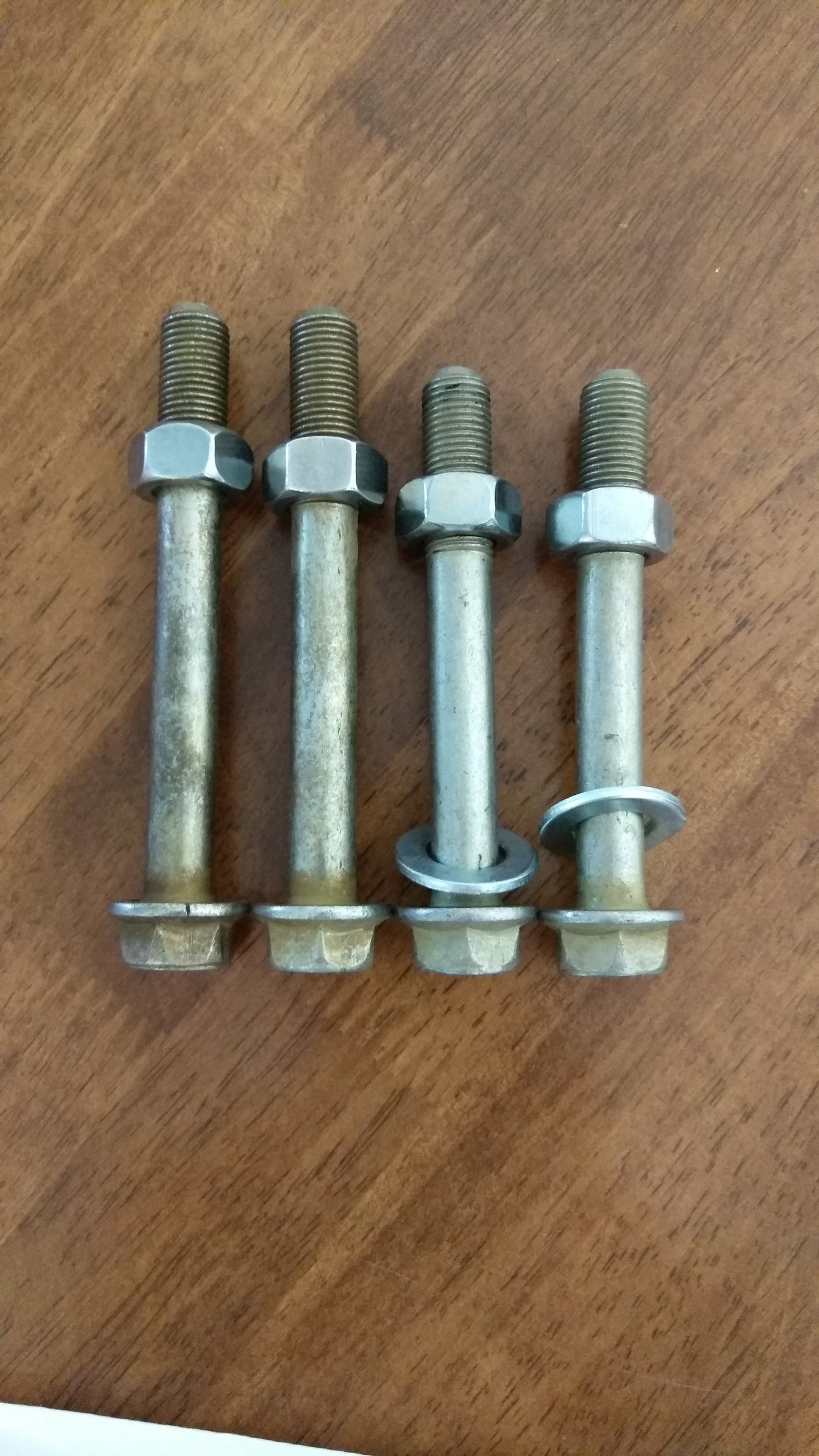

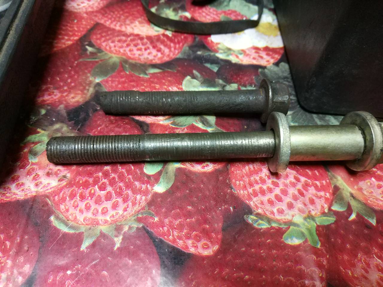

есть еще М12*43 с шляпкой, у этх болтов у всех шаг 1.25. они автомобильные так что думаю будет норм.,
Уточни в метизах из чего болты сделаны и какая твердость. Правильно Касик говорит, обычно там сыромятина идёт. Есть конечно и в таких магазинах то, что для авто пойдёт, чаще всего пишут что сталь нерж. 14х17н2 hrc 25-35. А то купишь обычные их разорвет в подвеске, там нагрузки не хилые.

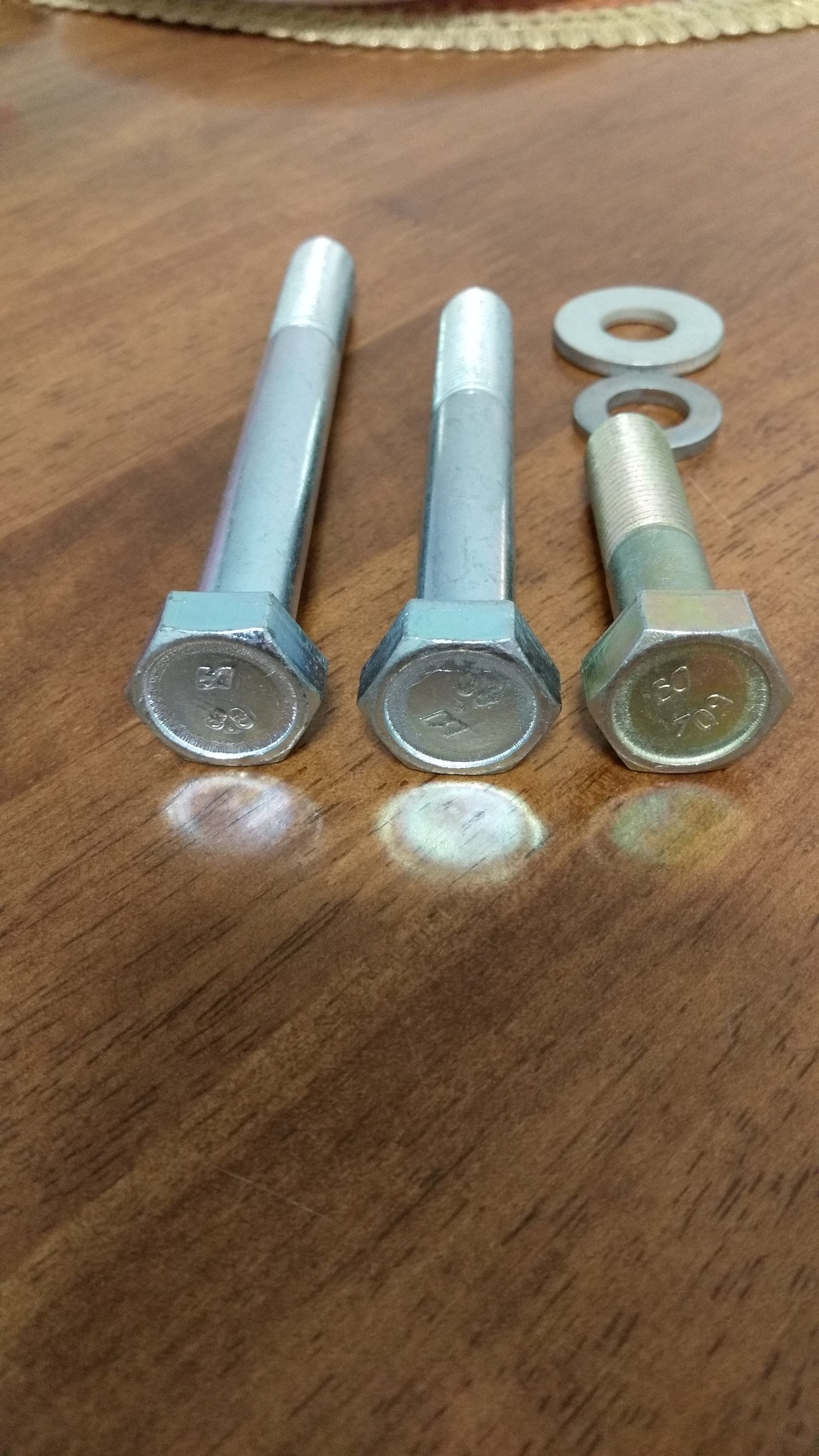

Нет артикулов. Сегодня опять сходил в этот магин, докупил болтов., прочность 8.8 , только на коротком 10.9. производство Белебей вроде.Интересно достаточно это? прочность у оригинала 10.9, по моему.

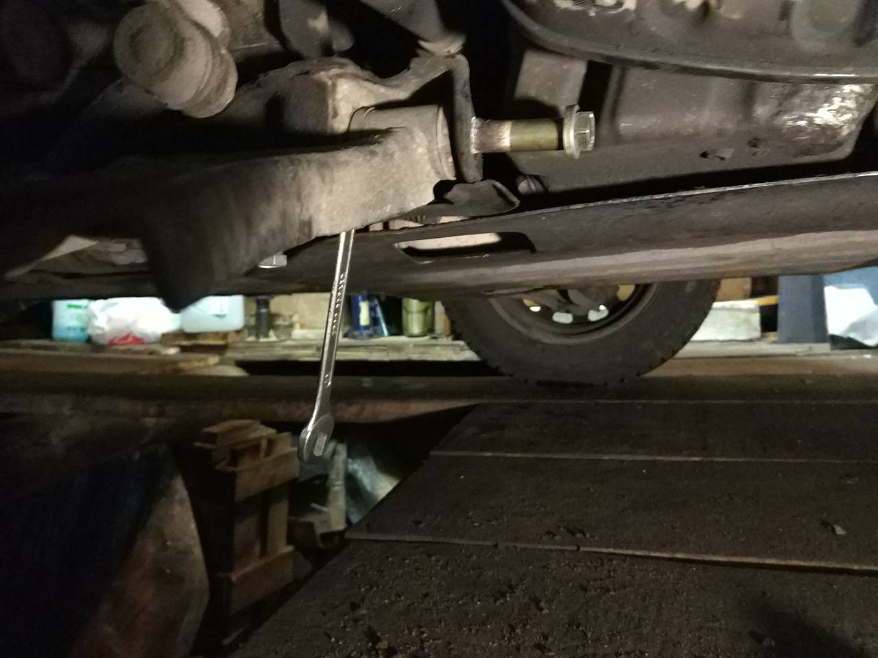

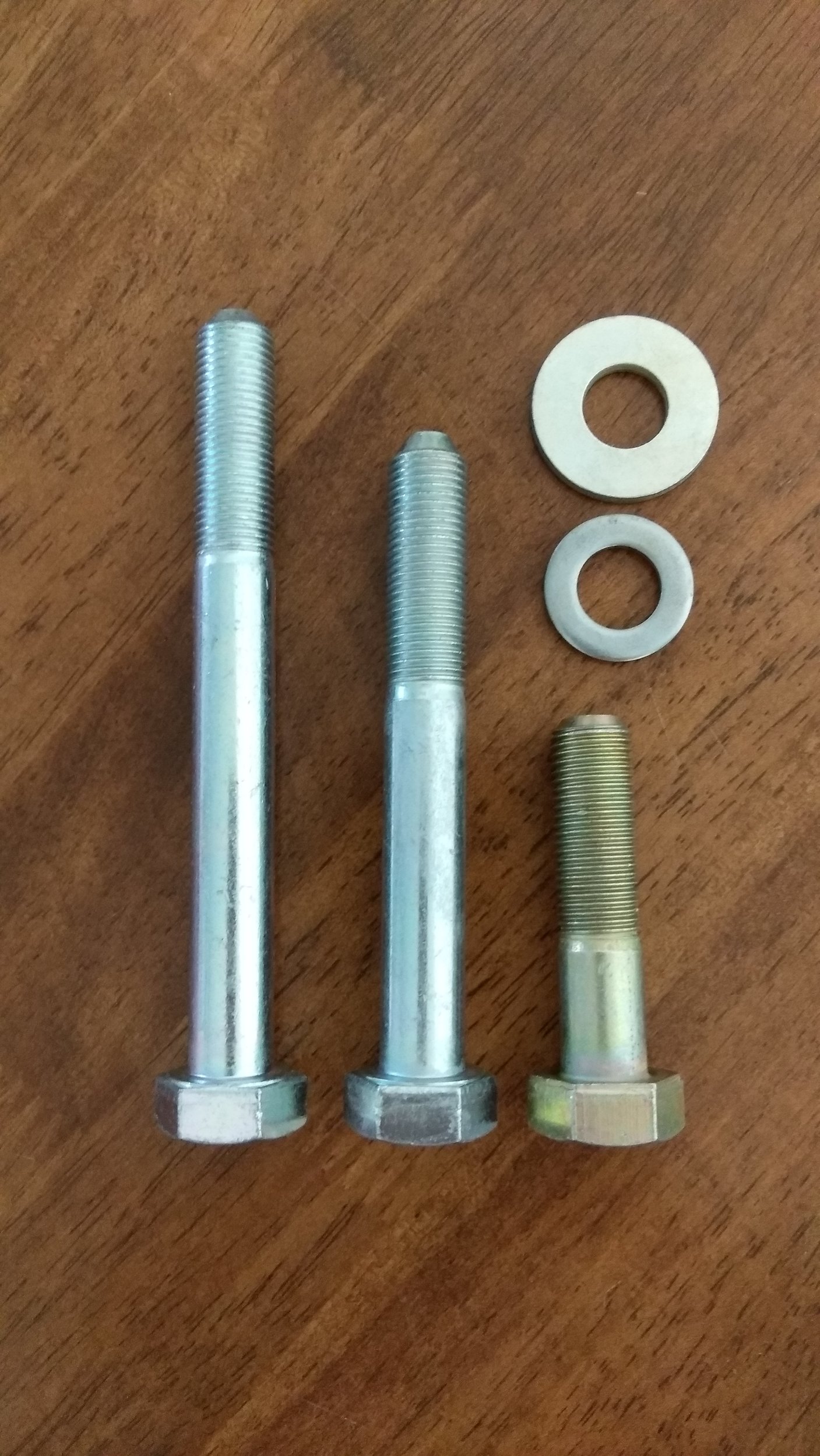

Из опыта - сайленты передние так делали либо шаровая. Заехал на яму, подергал сайлент ломиком - не двигается (но я же его в одну сторону только могу дергать), подергал шаровую, вроде постукивает. Купил рычаги. Начал с откручивания болтов сайлентов. Задний сдернулся как новый, передний с треском сдвинулся но пошел. Рычаг в районе гайки вареный, значит уже лазили. Выкрутил. Резьбы нет. Деформация сильная, хорошо не вырвало. Резьбы нет совсем. Паника, в гараже перерыл все, вспомнил про комплекты болтов амортизатора от жигуля. Отверстие в рычаге пришлось вскрыть по сварке, т.к. на гайке резьбы тоже уже не было. Как показало вскрытие - несмотря на то, что пытались заварить, там было как минимум две-три столовых ложки земли. Варить такие места своим сварочником я не решусь, заложил гайку от жигуля, через отверстие как раз влазит накидной ключ на 19. Болт от жигуля длинный, но у него в комплекте были втулки. Подрезал втулку по размеру так, чтобы при затяжке болт не сильно торчал из гайки и я мог вынуть ключ из дыры в рычаге. Шаровая оказалась в идеале, болталась в кулаке по той же причине - на болте не было резьбы. Теперь в сузучке есть частичка от ниссановского АДа и жигуля. Да, и гайка болта шаровой- колесная гайка от таврии. Ошарашенный таким качеством крепежа, полез дергать болты подрамника. Передний болт справа прокрутился почти от руки и оказался тоже без резьбы. Сначала думал за медной смазкой не видно, но потом новая гайка на него просто наделась. Туда пока пошел второй жигулевский болт тоже с проставочной трубкой (торчит на 3-4 см). Зато теперь ничего не стучит. Только подшипник ролика свистит.
Посмотрел сроки и цены на болты, нашел пока в наличии переднего сайлента.
Заказал в запас от паза\камаза:
Болт М12х1,25х110мм S=17 опоры двигателя ЗМЗ-5234 ПАЗ - длинный на подрамник
Болт М12х1,25х90(95) крепл. картера маховика - средний, и
Болт М12х1,25х50мм стяжной передней 2-х листовой рессоры Г-3302 -короткий на подрамник
Комплект болтов на 170 рублей.

Нет шаровая не снимается, стопорного кольца нет.[DOUBLEPOST=1541807116,1541440172][/DOUBLEPOST]Сегодня заменил левый рычаг. Выше я писал, что проверял только справа т.к. оттуда были стуки. Как только справа стуки пропали, появились слева. Результат - вырваный задний сальник, мертвая шаровая. Пришлось вырезать болт заднего сайлента, опускать подрамник. Спасли ранее купленые болты и гайки но не совсем. Результат - рычаг HQ. При первой установке в районе заднего сайлента упирался в подрамник. Домкратил в районе шаровой в почти рабочее положение, ничего не изменилось. Сравнил со старым рычагом - там задний сайлент запрессован выше и сам он другой формы, в результате рычаг как бы проходит ниже и ничего не задевает. Выпрессовал сальник в HQ и запрессовал чтобы рычаг проходил ниже. Не задевает и при езде проблемы не возникло.

Докладываю. Было куплено:
1. Болты МАЗ Артикул: 200851 М14х1.5x110
2. Сверло 12,5 мм
3. Метчик М14x1.5
4. Головка 12-гранная 10мм*квадат 1/4.
5. Шайбы 14 широкие. Можно было обычные, но какие были.
Благодаря помощи Владимира KASiK, который замерил для меня диаметры отверстия под болт в подрамнике, все получилось с первого раза. Подрамник не снимал. Поддомкратил машину, т.к. гараж с ямой засыпало снегом с воротами. Рассверлил сверлом, нарезал резьбу метчиком, удлинив его через 12-гранную головку. Нарезал не торопясь, в общем примерно раз 10 выкручивал чистил метчик, смазывал молибденовой смазкой из баллончика. Боялся за головку и трещетку 1/4, все же тонковаты они для такой работы. Но все получилось, болты стянулись, стуки пропали.
