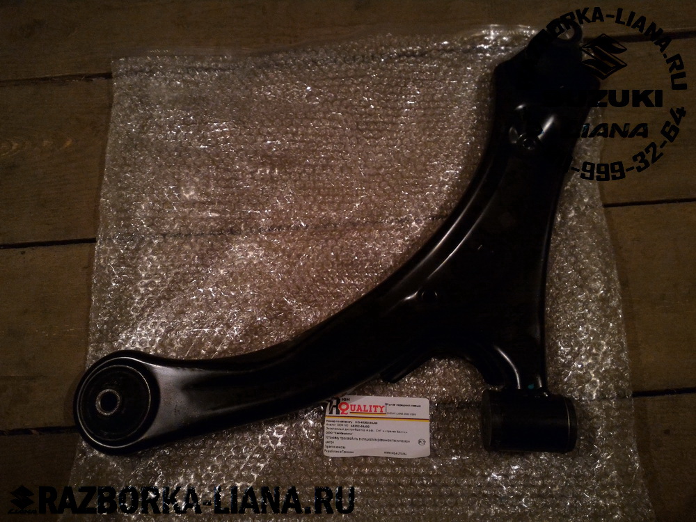

Купил рычаг правый НQ, обрадовался что дешево взял, за 2к. В итоге через 5 тысяч пришлось заменить задний сайлентблок и шаровая застучала. Вот так сэкономил..
8,883
5,206
Рычаги HQ, такое ощущение, зависят от партии. Одни бегают до 70 тыщ км., другие и до 10 не докатывают. Впрочем, со всеми рычагами сейчас такая же проблема. видимо в Китае все зависит от смены, которая делала партию рычагов.

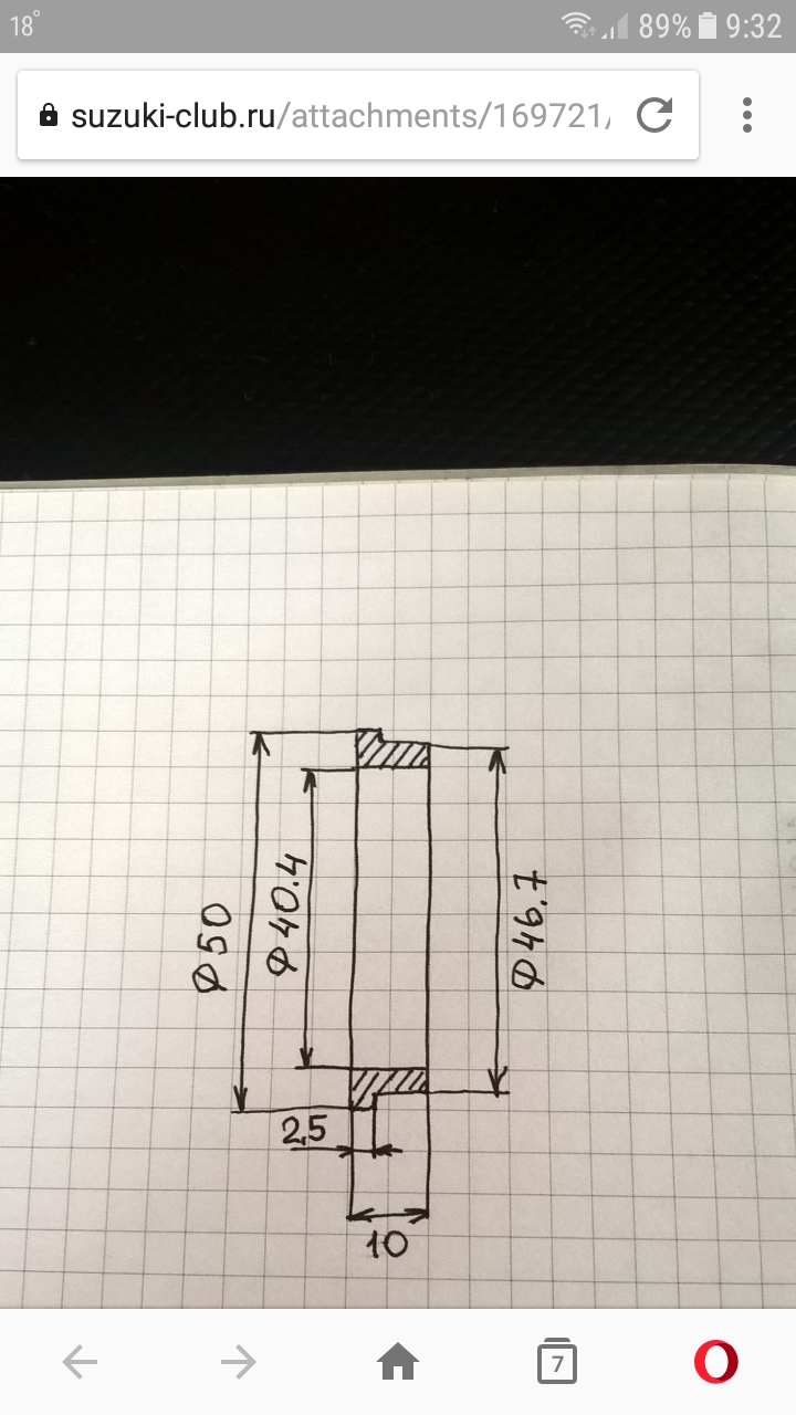

А что за проставки поставили?
shvonder
1 Август 2015
Suzuki Liana 2005г.в 2wd
9-12-1342 Проставка передней амортизационной стойки 20мм. Есть тема про запчасти, загляни там много люди накидали и я в том числе.

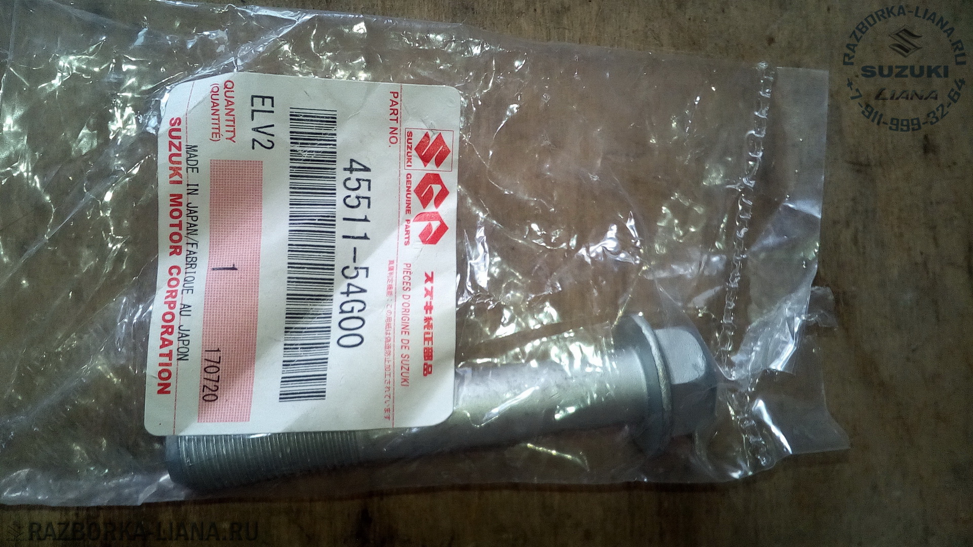

Был на станции приговорили к замене правую шаровую, ну и левая уже на подходе сказали. Рычаги оригинал стоят, пробег 126 т.км. Сказали что сильно ржавое все и слесарной работы будет много)) По этому хочу спросить что купить к замене чтоб быть готовым. Пока в списке
Suzuki09135-12005 Болт рычага нижнего
Suzuki45511-54G00 Болт крепления
Polcar741438 Рычаг правый
Polcar741437 Рычаг передний левый нижний
Что еще может понадобится? Т.к потом развал делать, может развальные болты нужны будут номерок не подскажете?

Рычаги Polcar - польские, уверен, не лучше китайских будут. Сейчас все равно все в Китае делается, поэтому особо смысла от разных производителей нет. Даже оригинальные - сегодня большой вопрос, насколько они оригинальные, т.к. давно сняты с производства. В Китае по сей день лианы выпускают для внутреннего рынка на заводе Changhe-Suzuki, поэтому скорее всего и оригинальные рычаги будут родом из Китая. Я некоторые запчасти сейчас оттуда напрямую вожу, качество очень даже хорошее, если с умом выбирать, а не лишь бы подешевле. Главное, как с поставщиком общаться в Китае. Но это не по теме уже.
По рычагам, я бы советовал брать HQ и не переплачивать за прочие неоригиналы, все равно они 90% на одних и тех же заводах клепаются, судя по внешнему виду и отзывам о качестве.
Рычаги HQ - по 2200 руб./шт.

Так что с развальными болтами?

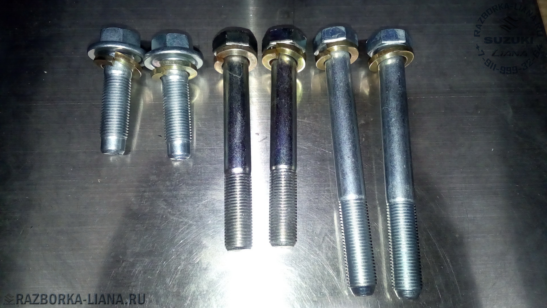

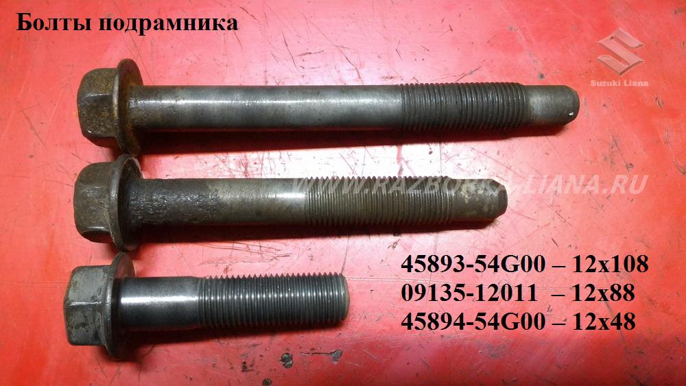

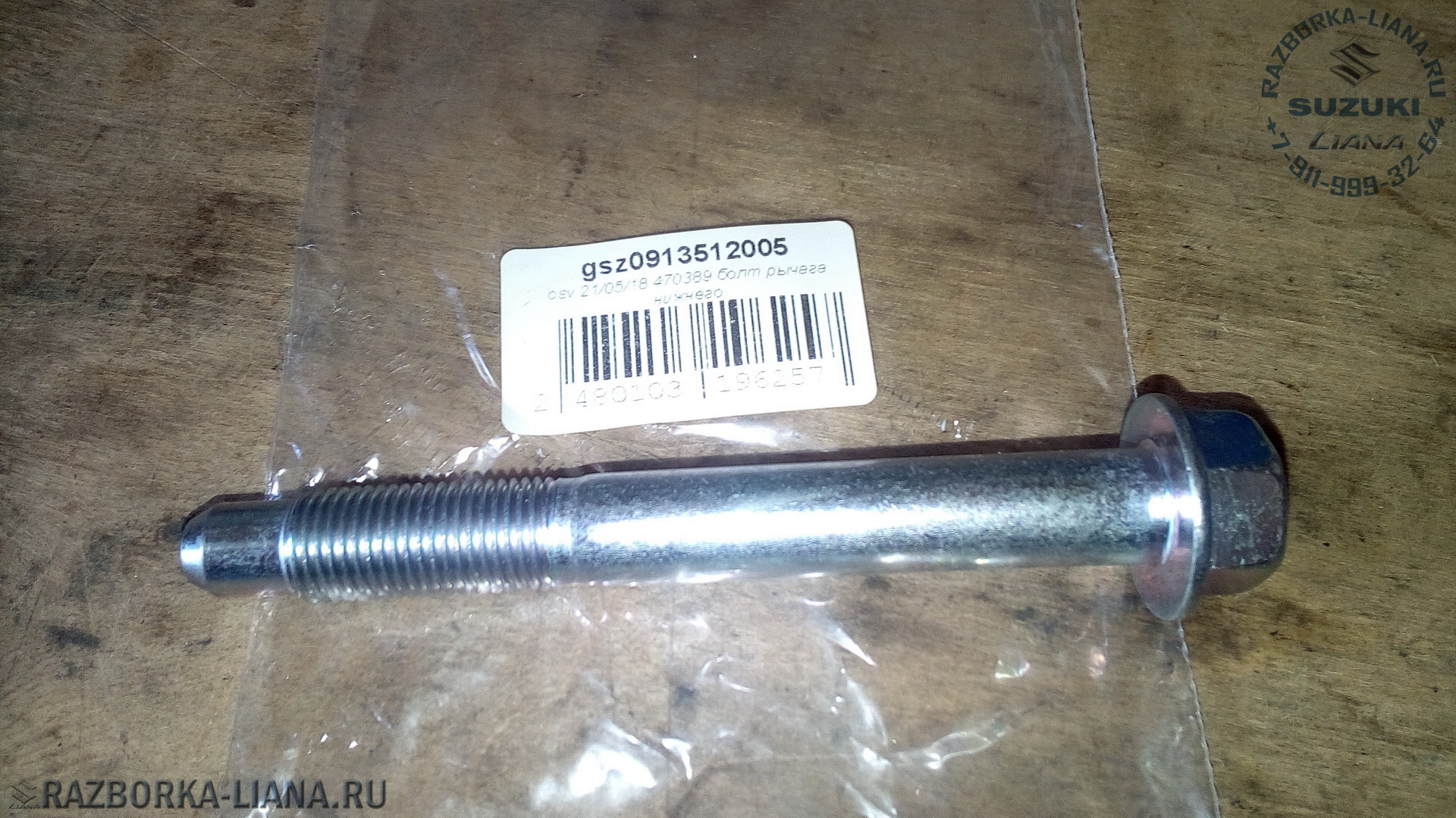

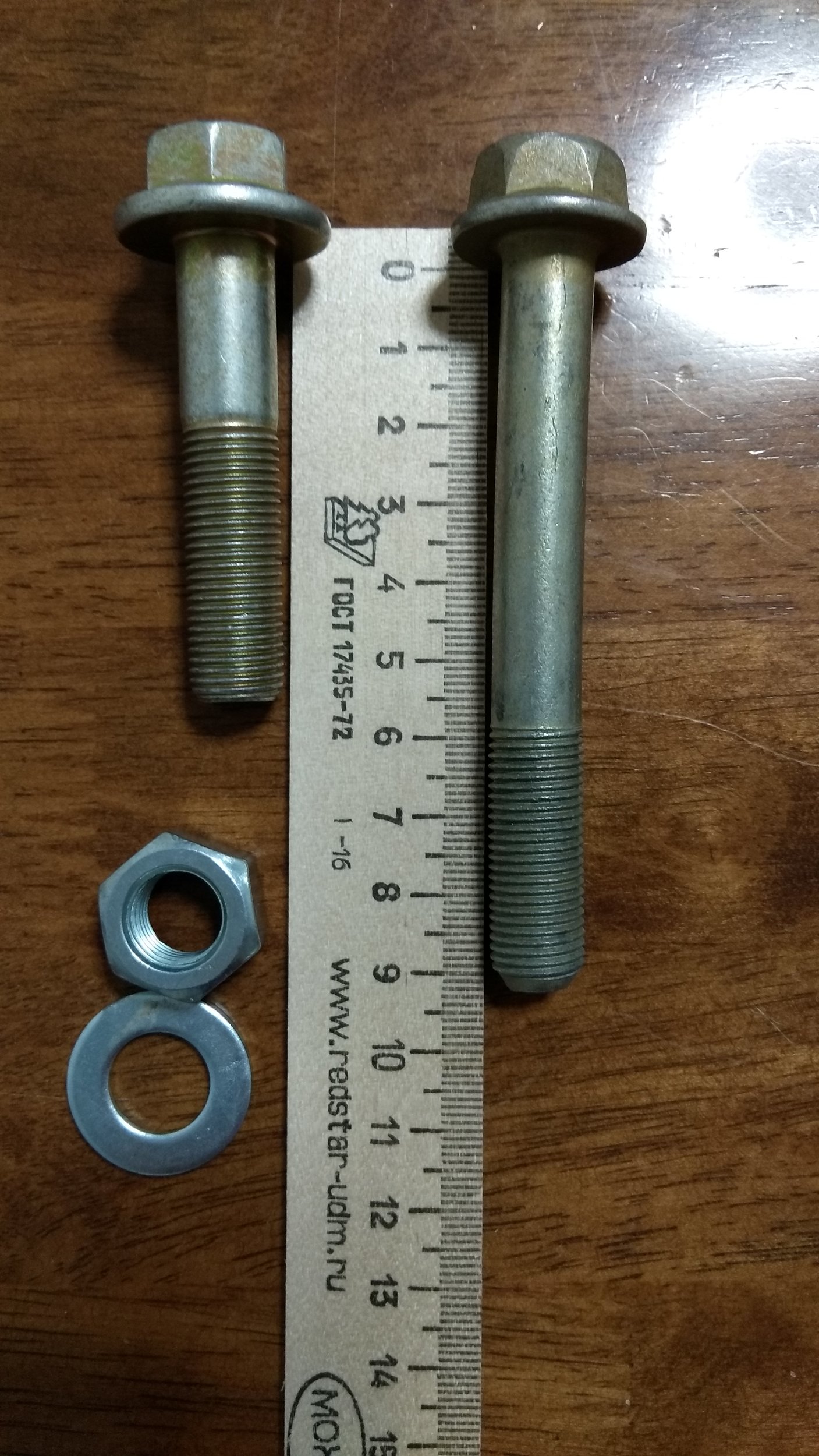

Зашел сегодня в метизы , откапал там болты М12*90 для рычага и М12*55 для подрамника., искал по этому фото , поэтому смотрел с юбками головки. А у Касика смотрю на фото длинные болты без юбки, если они подходят, такие еще проще подобрать. Касик если не трудно можешь дать размеры болтов для подрамника, сколько длинна резьбы и общий размер. Ну и для рычага второй болт (12х98)
8,883
5,206
М12*55 - для подрамника не подойдет, нужен покороче, у вас резьба далеко начинается, придется шайбы (несколько штук) подложить. Болты без фланца подойдут, только шайбы надо использовать. Я к ним докупил сперва гроверные, но с ними плохо будет, в подрамнике большие отверстия. Размеры - вы же сами фото с моего сайта уже нашли!
Болты обычные из магазина метизов не пойдут, у них прочность слабая обычно, и шаг резьбы чаще всего 1,5, а надо попрочнее и резьбу 1,25.

есть еще М12*43 с шляпкой, у этх болтов у всех шаг 1.25. они автомобильные так что думаю будет норм.,
