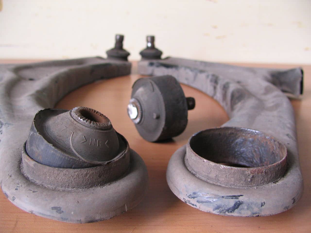

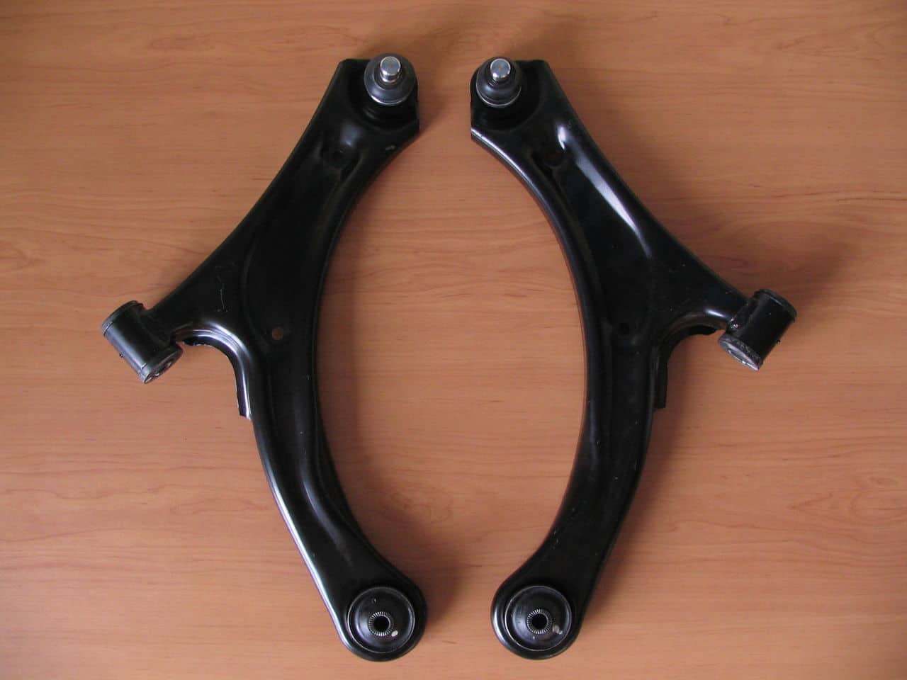

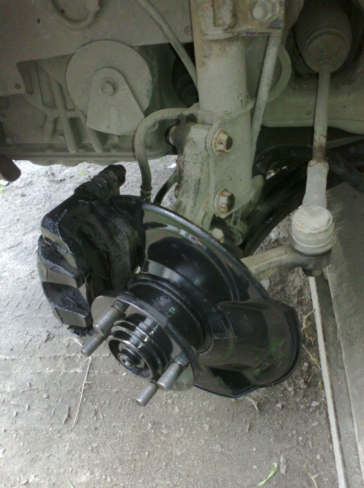

Привет всем! Наконец-то поменял передние рычаги, пыльники ШРУСов и сальники АКПП. Рассказываю... Заказал оригинальные рычаги 45201-59J00 и 45202-59J00 (безопасность все-таки дороже)

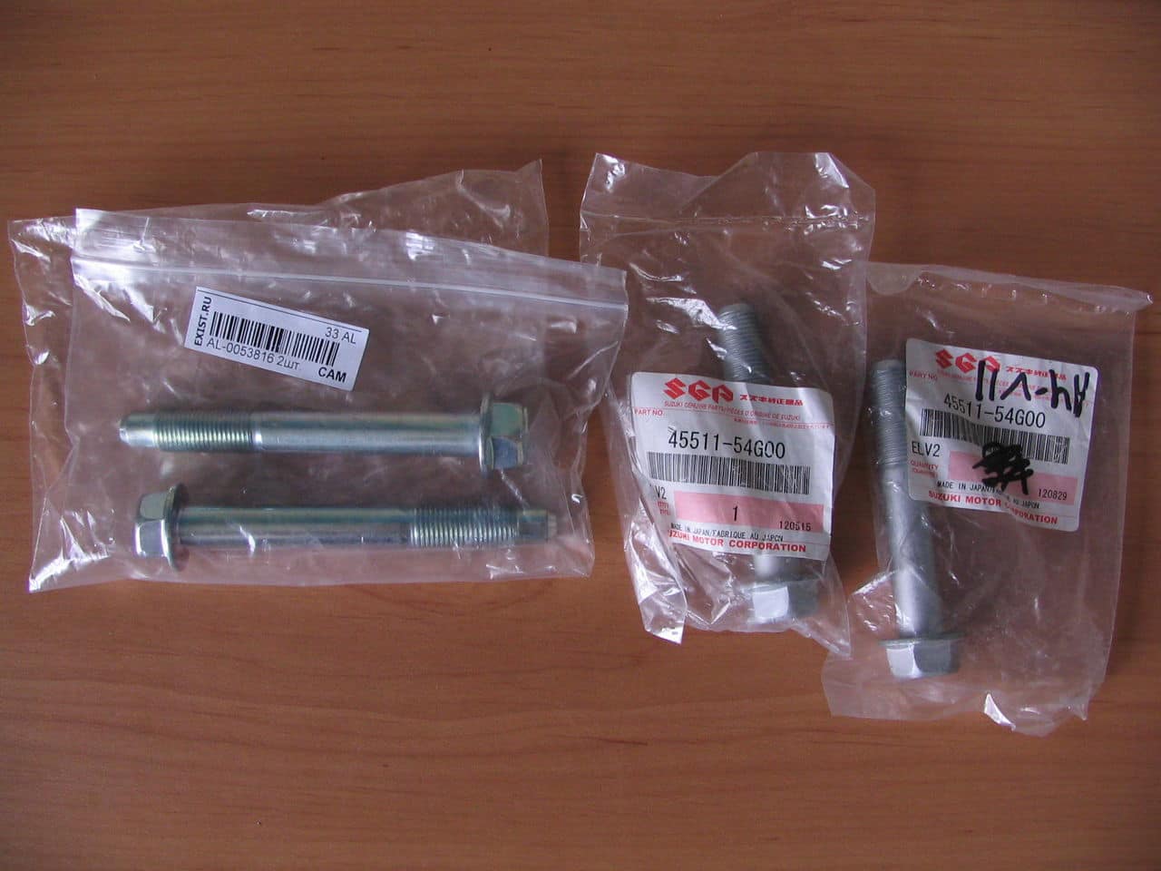

болты 45511-54G00 и 09135-12005 (на всякий случай)
наружние пыльники Jakoparts J2868004

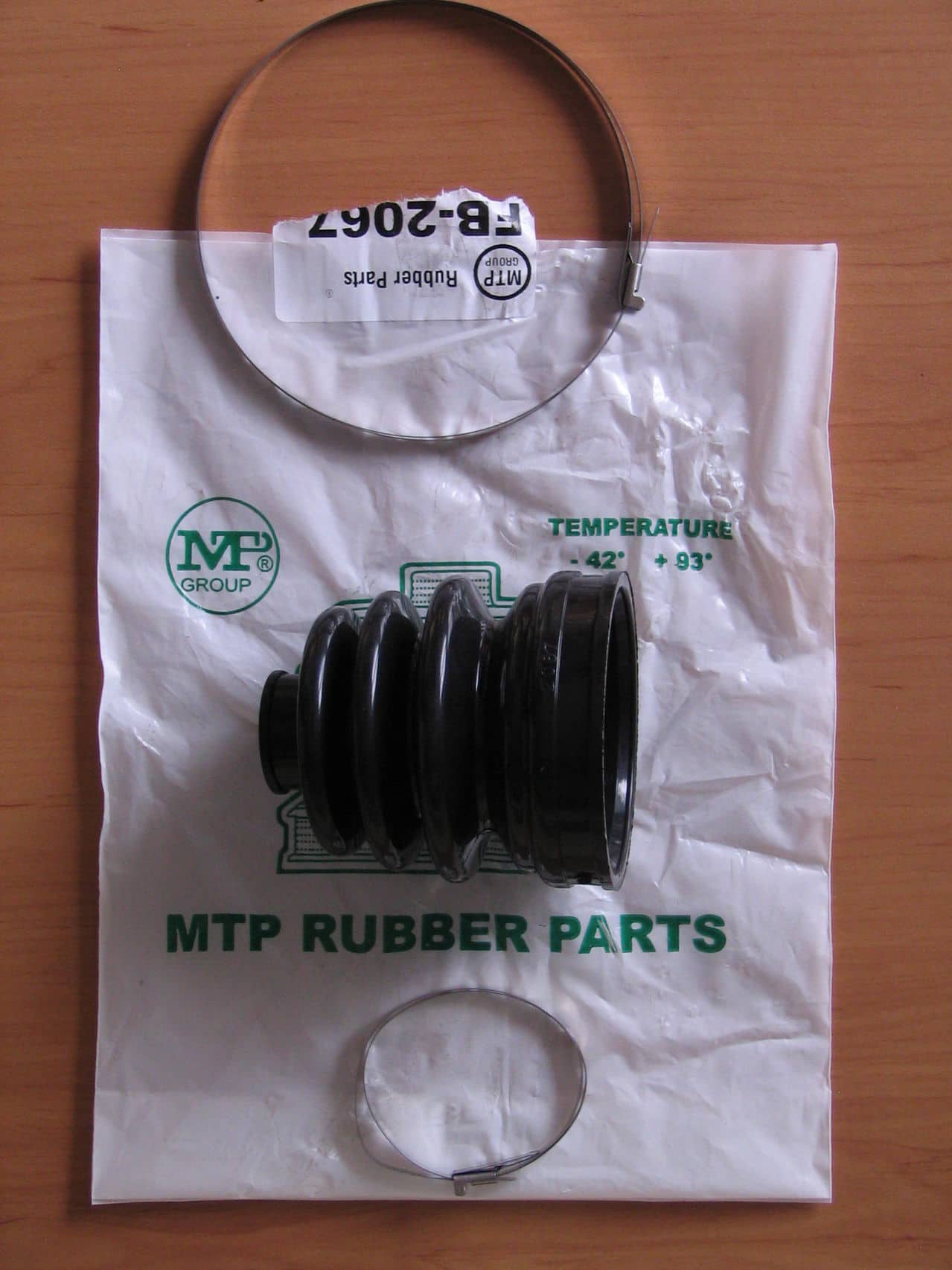

внутренние пыльники MTP Group FB2067 (в сервисе сказали что не подходят - поставили Maruichi)

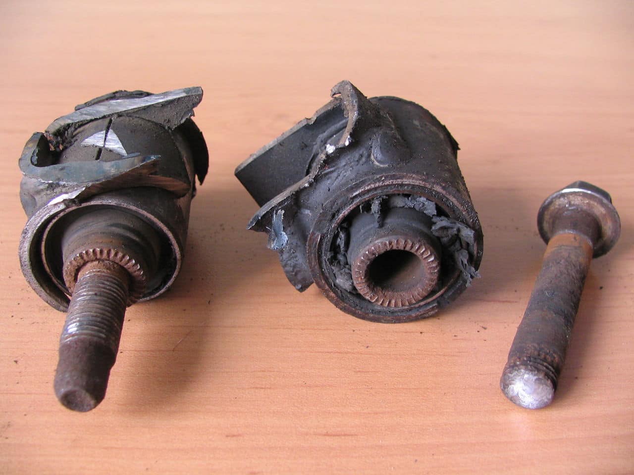

Старые рычаги не открутились, решили снять подрамник. Он тоже не снимался, отпилили головки болтов, сняли подрамник, потом грели и откручивали остатки болтов. Сам подрамник тоже порезали в районе гаек горизонтальных болтов, так как гайки посрывали пока откручивали горизонтальные болты.

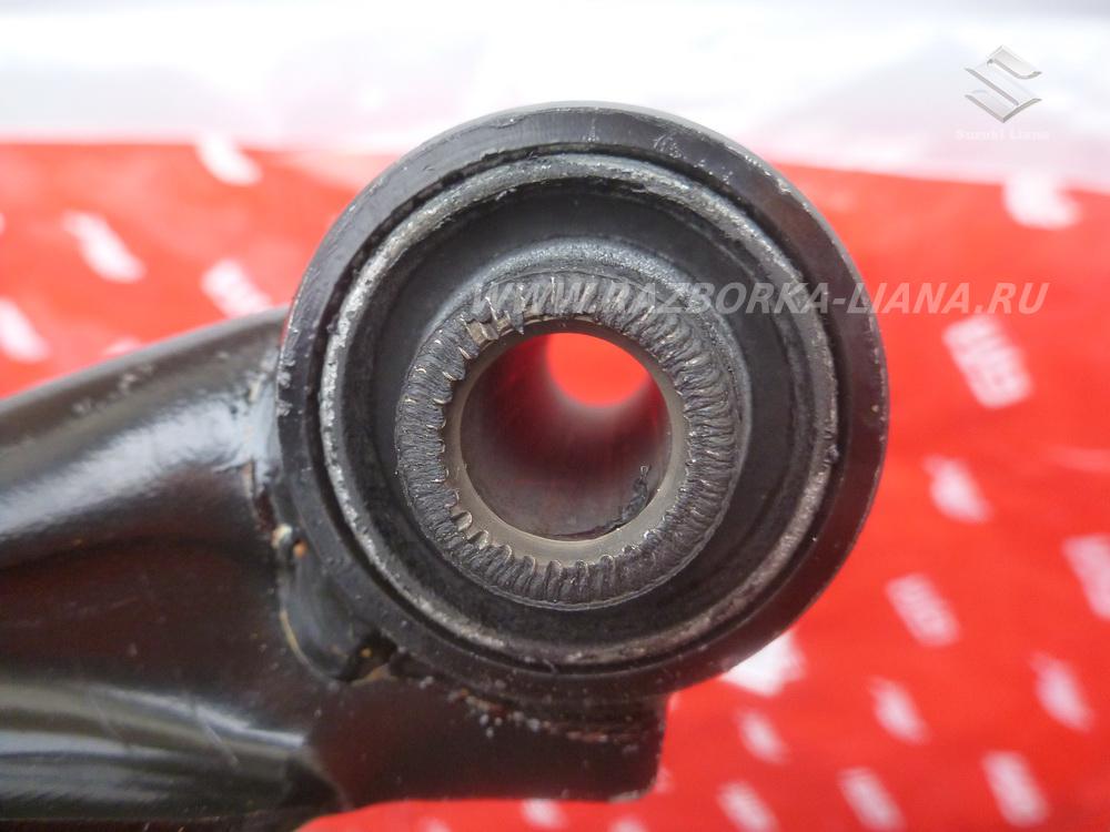

Вот сайленты
Левый вообще сам вывалился.
Шаровые болтались довольно сильно
особенно правая
ШРУСы и шлицы приводов в хорошем состоянии (была тема про правый привод), сальник правый подтекал.
Еще поменяли левый ступичный подшипник KOYO DAC4072W-10CS74, хотя я его менял полгода назад (брак?).

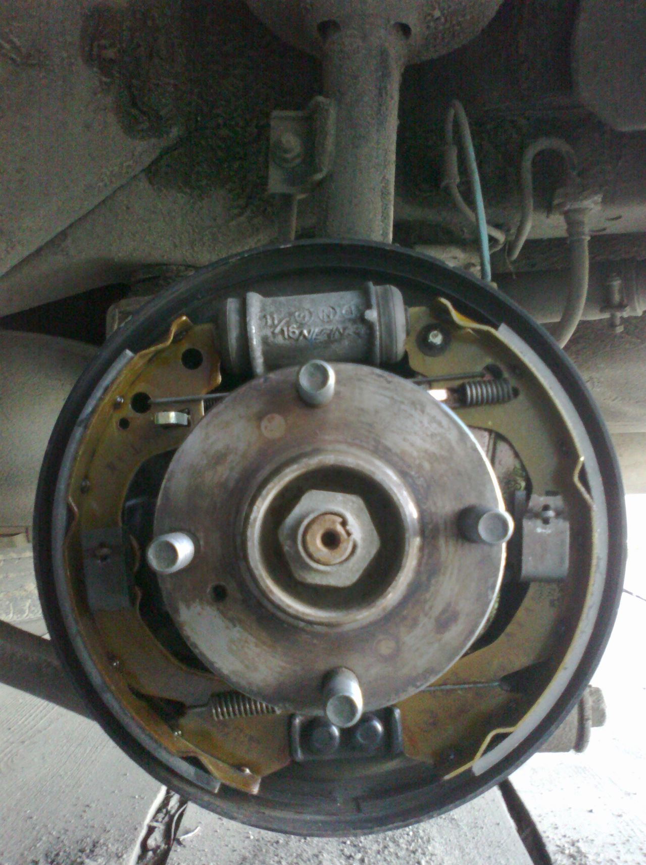

Потом в гараже посмотрел, что получилось и за одним почистил и покрасил передние суппорта

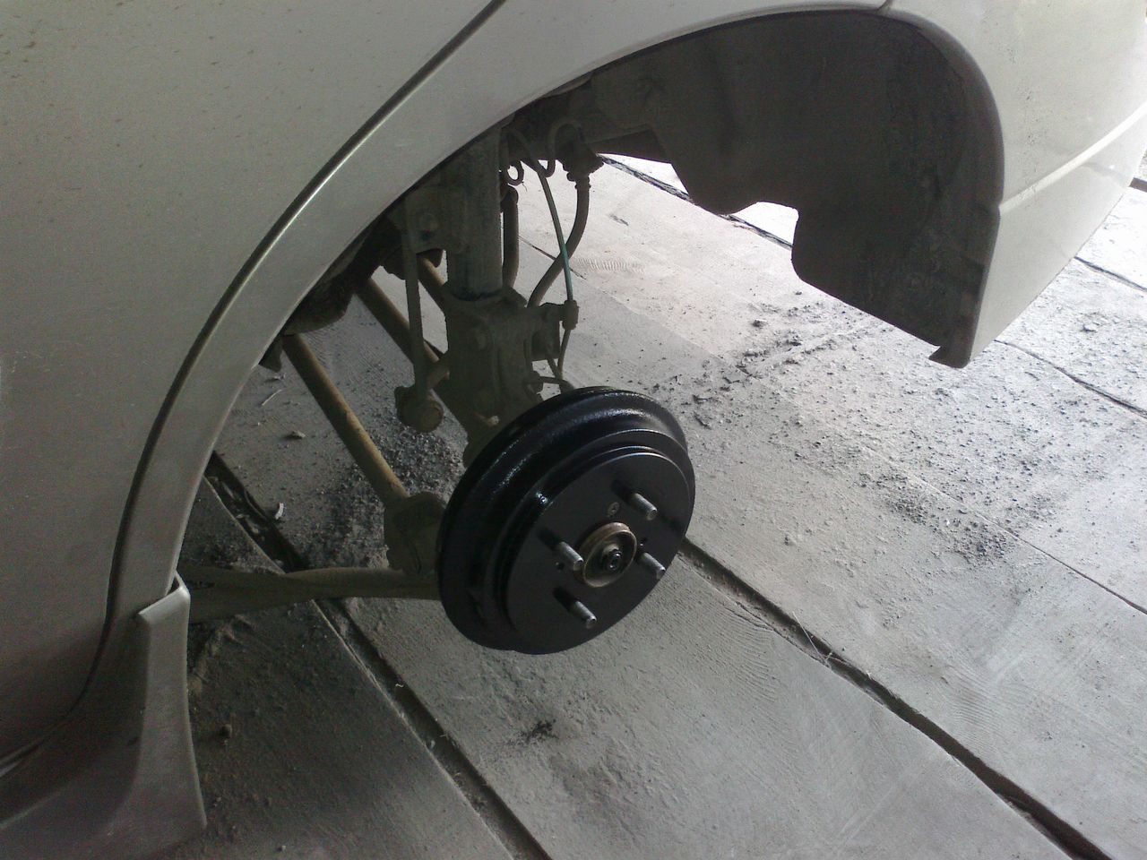

поменял задние колодки на Kashiyama K0032
делал один (были высказывания на форуме, что нужен второй человек), и покрасил барабаны
Как-то так. За железки отдал ~16000руб., работа ~7500 руб. Спасибо всем, кто делился опытом - без вас было бы намного сложнее!

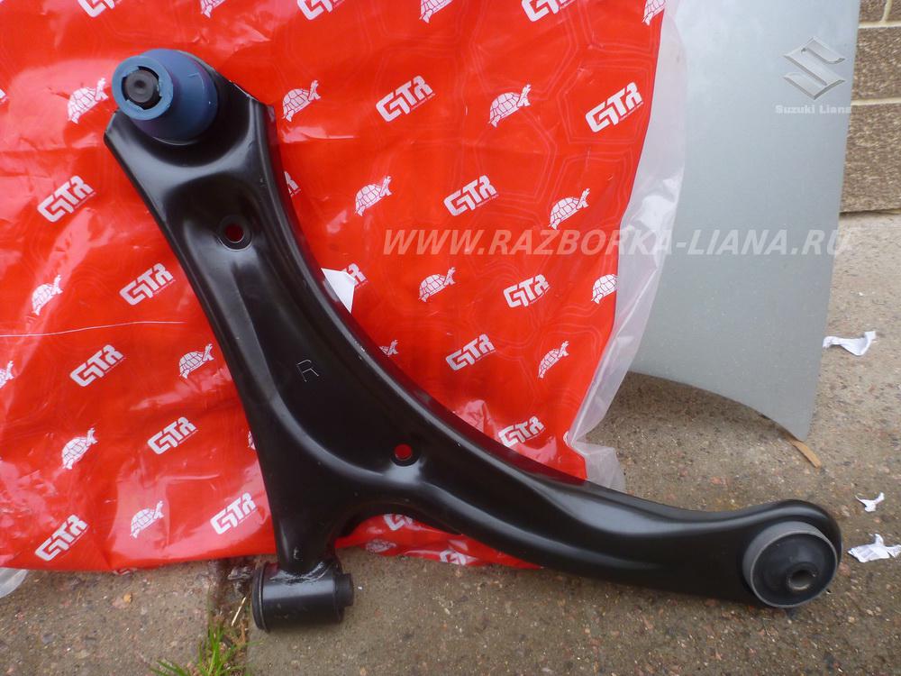

Кстати, рычаги GTR имеют заменяемые (съемные) шаровые опоры. Вот только осталось подобрать подходящие шаровые, т.к. в арсенале этой же фирмы не смог найти шаровые для этих рычагов. И качество рычаговна вид и по отзывам вроде не плохое, а по цене - самые привлекательные рычаги на сегодня, ИМХО - по 2450 рэ.
Володь, а вот эта не подойдет по размерам ?

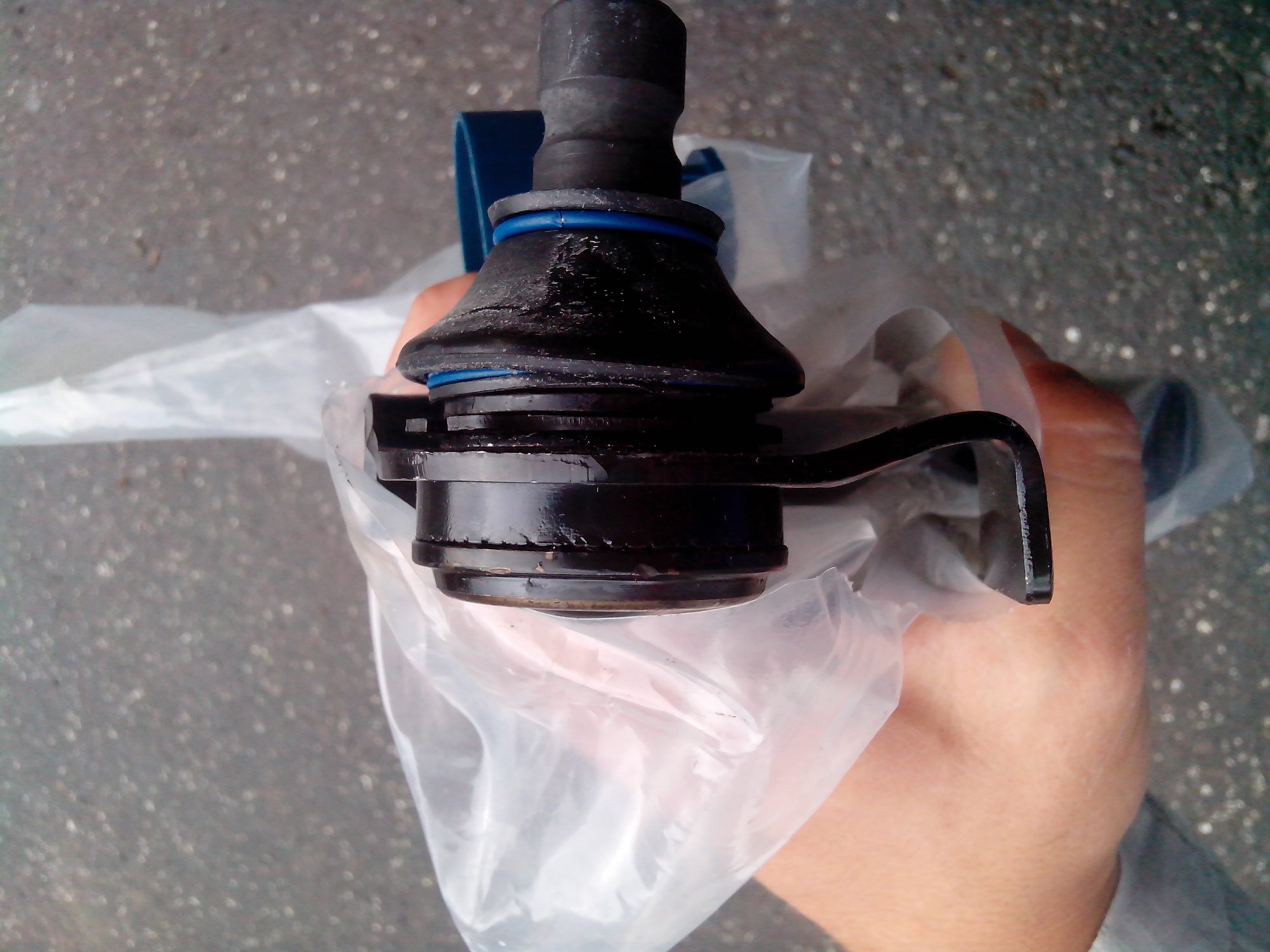

Купил на Rockauto пару рычагов про-ва Тайвань для Suzuki Aerio Premium 2.3 L
Beck/Arnley 101-5612
Beck/Arnley 101-5613
Порадовало что есть возможность замены шаровых шарниров ( можно купить на Ebay.com по $46 за пару от Suzuki Swift, Cultus.
номера для поиска: 260813291187, 260813295711 или вбейте в поиск : 2 FRONT LOWER Ball Joint Set SUZUKI )
Доставка FedEx 6 дней
Рычаги обошлись дешево с учетом стоимости доставки 7000 р
Для сравнения с ценами Exist : Оригинал 16920,11 р - 2 шт. Аналог 10441,62 р - 2 шт
Вот так выглядят шарниры для заказа на Ebay
Возможно что подходит шаровая опора Febest 0220-C11, 0720-RS

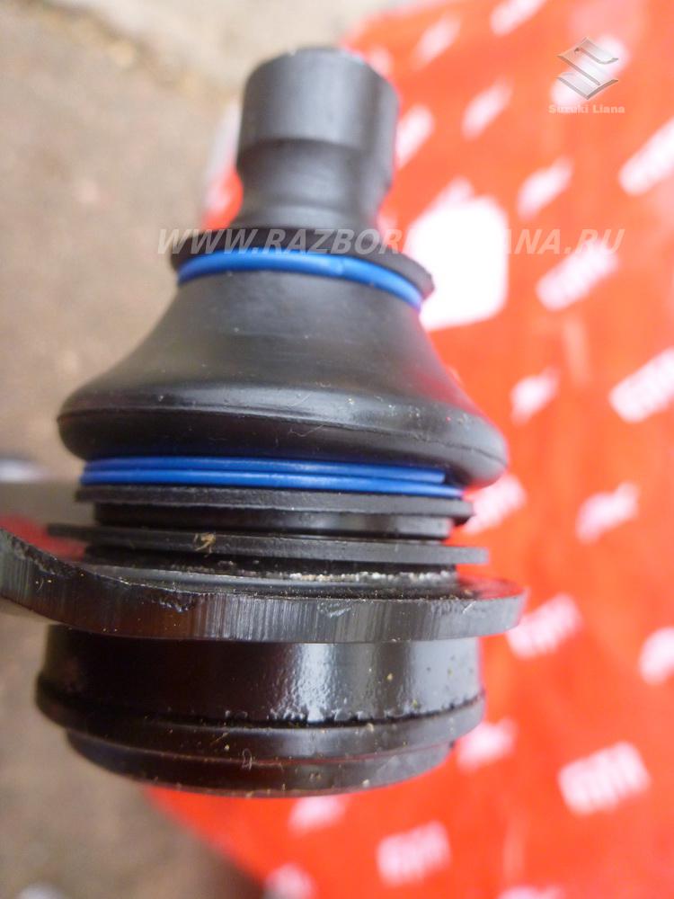

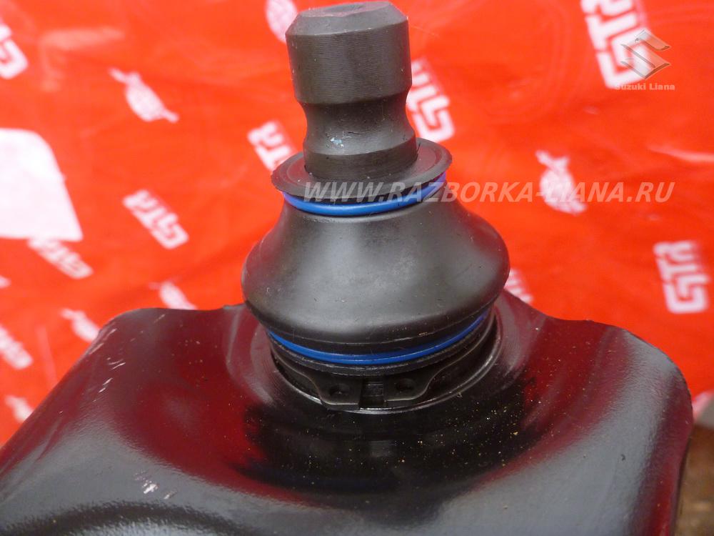

Кстати, сейчас обратил внимание по выше выложенным фоткам рычага GTR и Jakoparts, и закралось сомнение, а не на одном ли заводе они клепаются? Уж больно похожи. или Jakoparts просто перепаковывает запчасти под своей маркировкой?
Сравните:
Jakoparts
GTR
