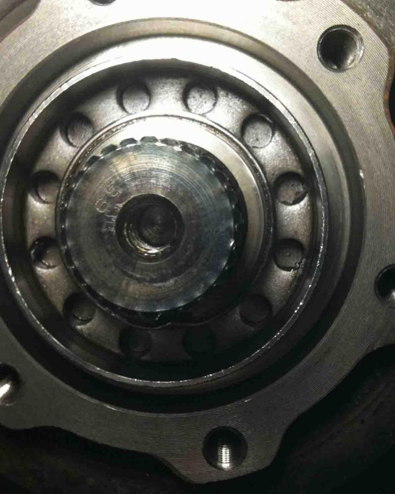

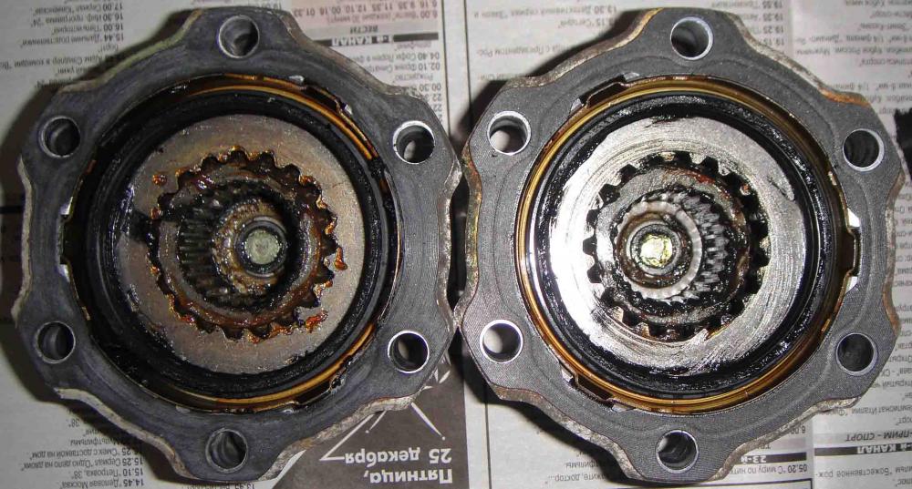

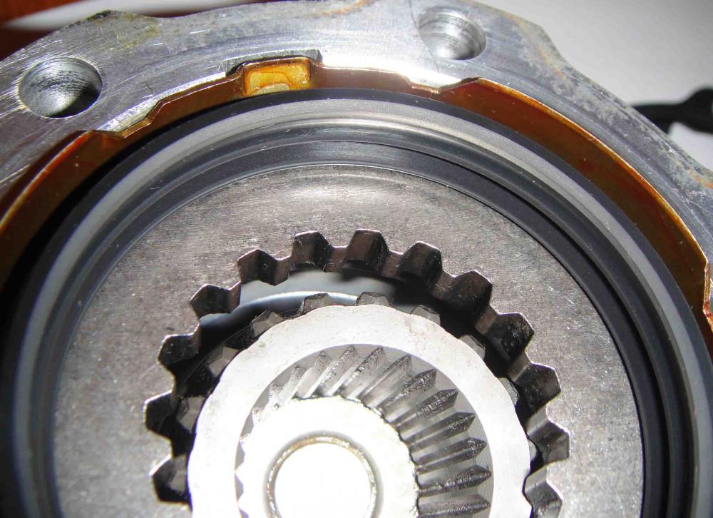

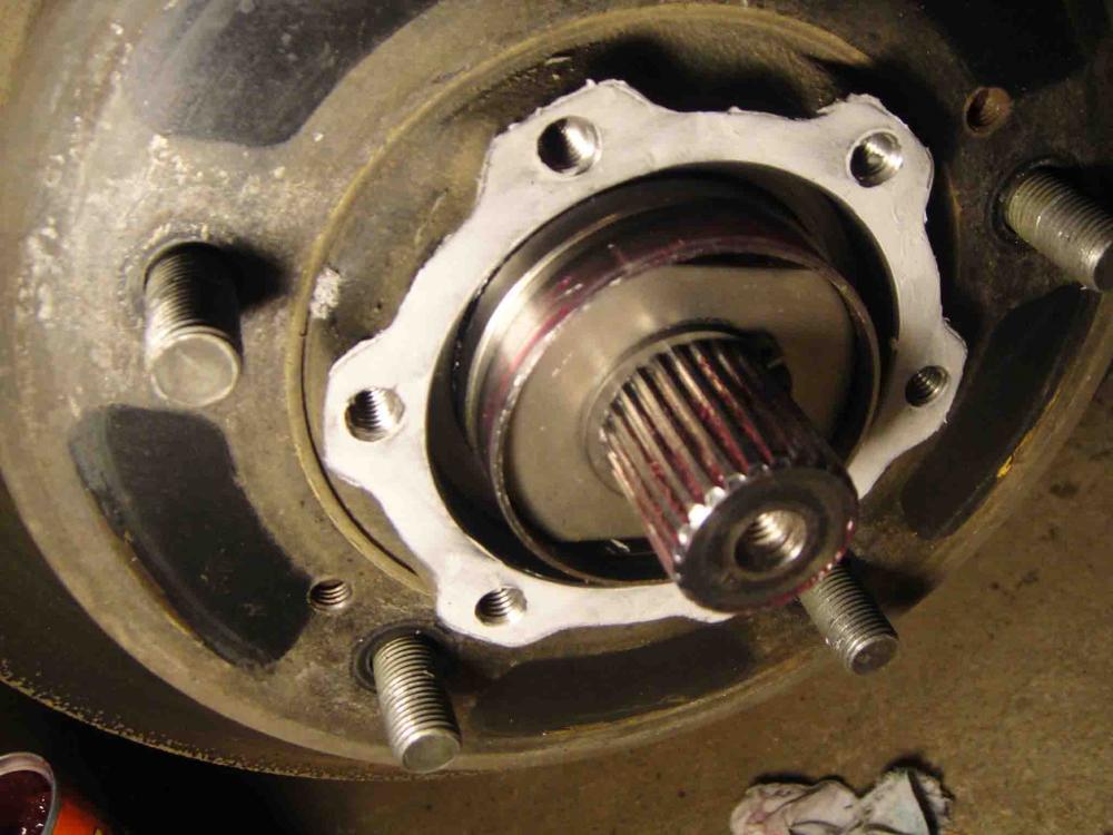

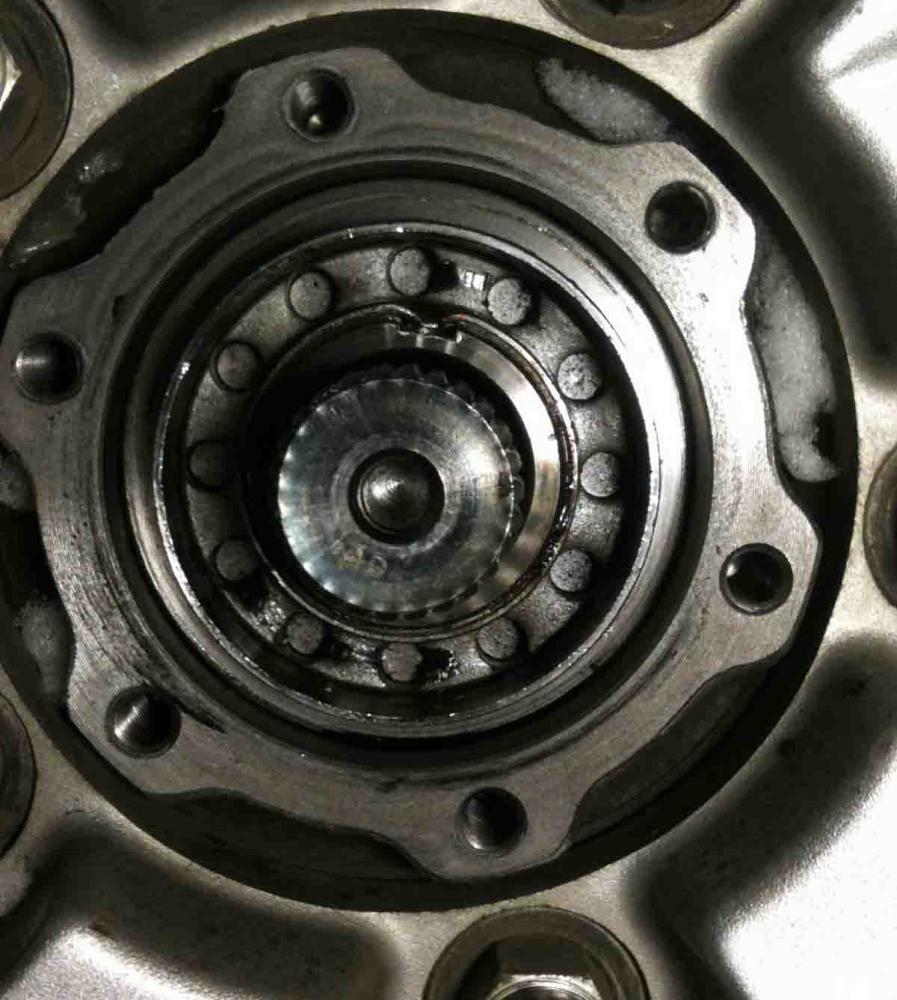

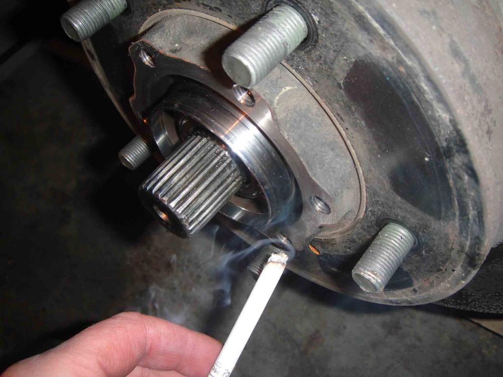

Вывесил таки переднее и заднее колесо, проверил, с раздаткой всё в порядке - на "D"+ 4WD крутятся оба кардана и заднее колесо. Стало ясно - не включаются хабы. Датчики на раздатке без видимых повреждений, провода на месте.
Снял хабы. На первый взгляд ничего критичного. После того как убрал смазку, порадовался их состоянию, ни намёка на какую либо выработку. Правда при разборе на левой ступичной гайке следы от использования явно не ступичного ключа :) Япошки задрали металл при откручивании-закручивании, наверное подобием зубила, не припомню такого варварства с их стороны, не одной машиной владел.
Теперь на очереди проверка электропневмоклапанов и трубок вакуумной системы, на холоде малоприятное занятие, но делать надо.

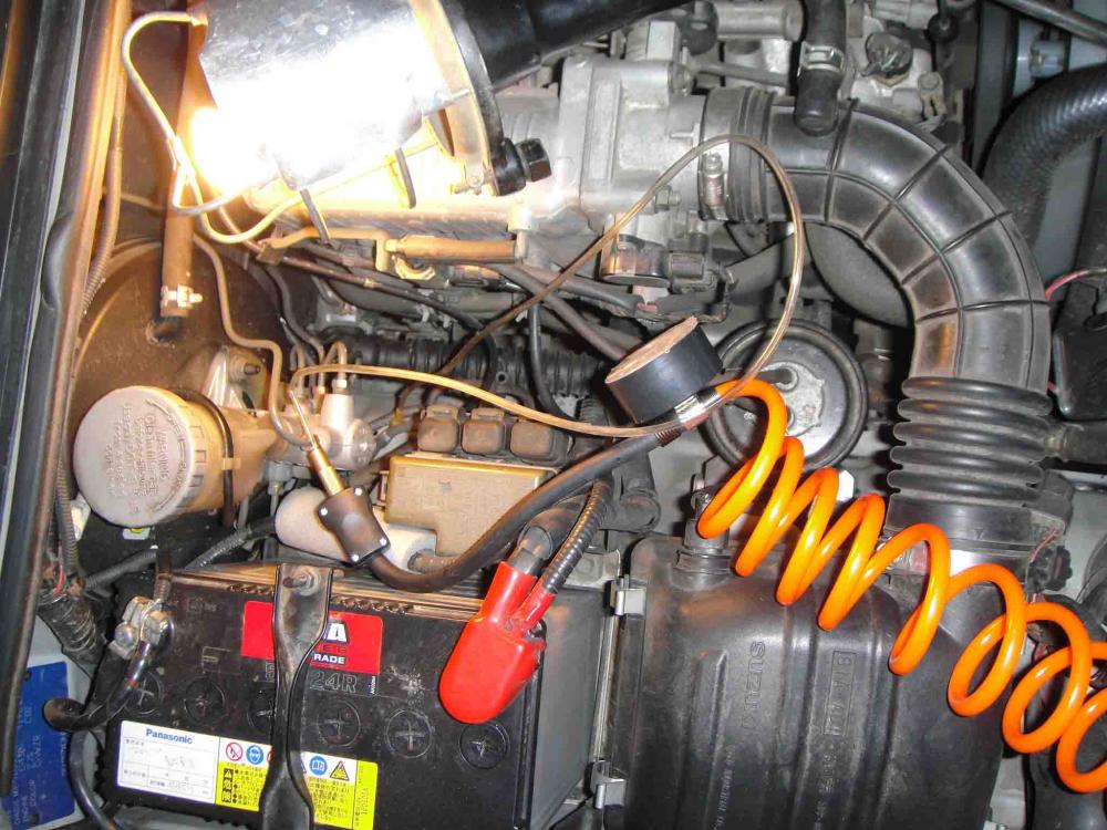

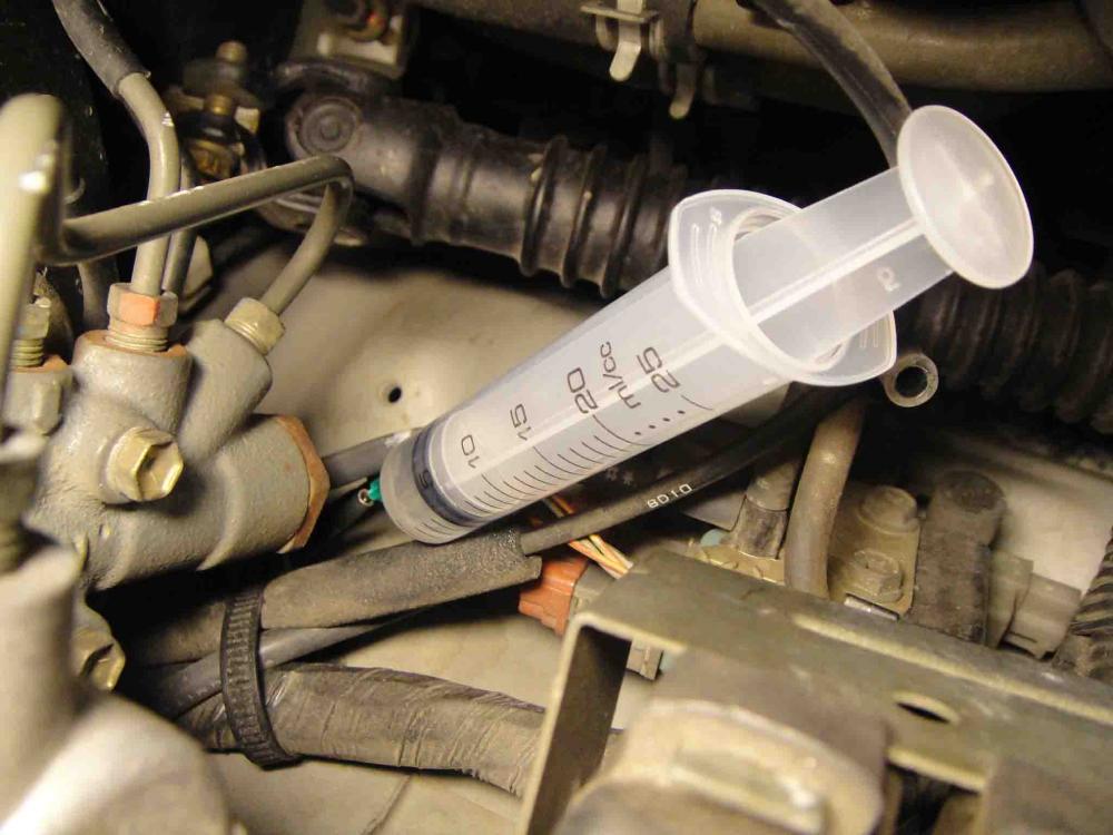

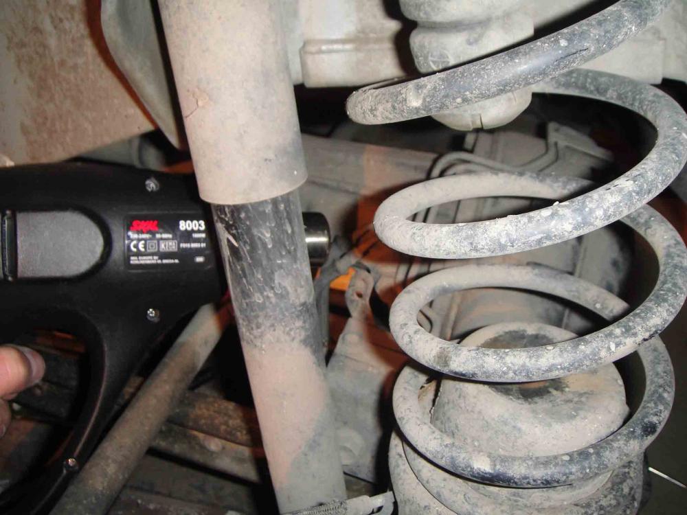

Скорее всего это действительно конденсат в трубках замёрз. Пролить бы их спиртом :D .
Отключить от блока клапанов отходящие к хабам трубки, налить в них спирта из шприца, грамм по 5 :D , а потом греть феном. Неплохо бы еще дунуть компрессором в это время.
Если конденсат скопился, то скорее всего в самой нижней точке системы трубок, там и грейте в первую очередь.
Кстати, проверить, какая сторона замёрзла, можно так - снять один хаб, завести мотор и включить 4WD, если лампочка "полный привод включен" заморгает, то эта сторона не замёрзла и работает, если лампочка горит, то эта сторона замёрзла.
С уважением, Анатолий.

Ответ: Вот и меня достала 4WD....
Спасибо за идею! Думал над этим. На счёт фена просто класс, недостающее звено в моих думках:) Как раз у меня после ремонта квартиры остался строительный фен на 1800 W, греет мама не горюй. А какую смазку лучше использовать для зубьев хаба и полуоси, как думаете? На форуме встречал мнение про Литиевую, но посмотрел в каталоге Castrol, не нашёл ни слова про минусовые температуры. С одной стороны она должна быть тугоплавкой, с другой обладать малой вязкостью при низких температурах. Что можно подобрать?
Греть достаточно небольшой температурой, не больше 60-70С, вполне расплавит.
Я смазываю механизм хабов синтетическим индустриальным (по свойствам как трансмиссионка) маслом, оно не сильно густеет в мороз.

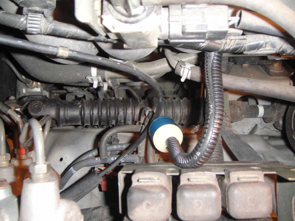

Хотя, после того как я почистил два дня назад обратный клапан на вакуумной магистрали от впускного коллектора, налив его тем же спиртом, а потом дунув насосом,
мост стал подключаться мгновенно, только дернул ручку, мгновенно щелчёк хабов и лампочка горит, а смазка, если она в разумных колличествах, врядли повлияет.
Раньше это происходило секунды через 3-4-5, я думал, что так и должно быть. Из клапана вылетело столько грязи, даже удивительно.
Для себя я решил разбирать, продувать, чистить и мазать вакуумную систему/хабы дважды в год, не сильно напрягает, а результат налицо.

Вернулся из гаража, ситуация такая:
- снял обратный клапан, промыл спиртом, чистый, ни капли грязи не вышло.
- продул трубки компрессором, продулись сразу без прогрева, в гараже минус - 5, значит не в замерзании конденсата дело. На всякий случай залил в каждую по 5 мл. спирта и продул с прогревом трубок в районе моста, чтоб парами влагу вынесло если где и была :)
- хыбы в залоченном положении поставил, под прокладку герметик на всякий случай с обеих сторон.
- обратный клапан перевернул, дабы исключить ненароком разлочку хабов.
Теперь на очереди предохранители, реле, пневмоклапана... Анатолий, как думаете, может что упустил?

Только один вопрос - продували с обоими снятыми хабами? Точно в обе стороны моста дует? Ведь если одна сторона замерзла, всё через вторую продуется.
Я по очереди снимал хабы и оказалось, что когда правого нет, а левый прикручен, то в трубку "на включение" (это верхняя отходящая трубка), ничего не продувалось.
При этом надо учитывать, если прикручены оба хаба, что при "дутье " в трубки компрессором порядок работы хабов будет обратный:
- дуем в верхнюю трубку - хабы выключаются
- дуем в нижнюю - хабы включаются,
Причём должны "щелкать" оба. Может стоит так попробовать сделать?
Так можно проверить пневмотрассу и хабы целиком.
Поскольку лампа 4WD у Вас загорается, а она включается когда в трубке "на включение хабов" (верхней, от неё отходит трубка к датчику разряжения, он вставлен в скобу под блоком клапанов) создастся необходимое разряжение, я делаю вывод, что вакуум создаётся, и на клапаны не грешу,а следовательно проблема в трубках и хабах, но проверить клапаны не мешает, тем более это просто:
Если при снятых трубках к хабам и установленном в правильном направлении обратном клапане завести мотор, то тут же должен раздаться характерный свист втягиваемого воздуха, (трубки то сняты) так как контроллер каждый раз при запуске двигателя переводит хабы в положение соответствующее положению ручки раздатки, а для этого открывает нужный клапан.
Если свист присутствует, допустим в положении 2WD, надо перевести ручку раздатки в 4WD и тоже послушать.
Но не думаю, что у Вас проблема с клапанами.
Примерно вобщем так:
- попробуйте компрессором включить хабы,
- послушайте, что "насвистят" :thumbsup: Вам клапаны,
- и еще вопрос, может все уже работает? Потому, что оттаяло, например, может стоит проверить - собрать всё, как положено, и подёргать ручку раздатки?
Да, с обоими снятыми.
Дует в обе стороны по двум магистралям. Для контроля, помимо рук и ушей, подносил при продувке зажжённую сигарету по очереди к разным сторонам. Дым отклонялся во всех случаях, при чём с разных сторон ступичной гайки, в зависимости в какую магистраль дуем.
