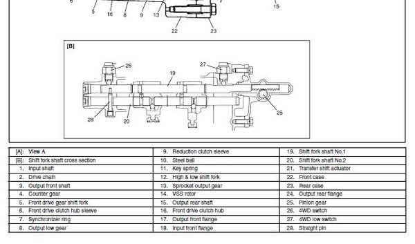

Раздатку сам не разбирал. Но сидю, глядю в книгу, вижу фигу! :)
Это я про мануал.
А что имеется в виду?
Позиции 26, 27 - это сами датчики. Так?
Шток 19 пожалуй погнуть трудновато будет, разве что выработка какая-нибудь.
Если шарики на месте, то всё должно работать.
Внутри самих датчиков, конечно, может быть какой-нибудь шток, который можно погнуть, сломать...
А махнуть датчики местами не пробовал? Или они совсем разные и не взаимозаменяемые?
Ну всё мысли иссякли... Сомневаюсь, что помог. Вообще сочувствую, как-то не везёт тебе с раздаткой. :-(

Виктор, я когда вчера домой с работы ехал, думал над твоей проблемой. А еду я долго, так что времени подумать хватает :).
Ещё раз повторюсь, я не спец и раздатку не разбирал. Просто может мои мысли натолкнут тебя на что-то дельное. Так вот, вроде ты менял подводку к разъёмам раздатки и, вроде сам же и писАл, что есть там процедура настройки моторчика. Так может, что развинтилось-отошло. Тем более вода попадала-замерзала. А у японцев всё как-то на пределе. Это, видимо, только в Москвичах допуски были плюс-минус километр :)
Пардон за дилетантство...
А мысль по замене на ручной привод мне понравилась. Правда у меня пока (тьфу-тьфу-тьфу) всё работает. Но всё равно интересно. Надо будет, при случае, взглянуть, есть ли у меня лючок в полу для рычажка?
Успехов!

Не очень понял какая там у тебя процедура... Мой вопрос был к тем кто менял электрическую раздатку на ручную...:)
Виктор. В мануале описан алгоритм выставления положения валов раздатки электромотором. Прогони 2 пальчиковыми батарейками по всему алгоритму. Он срабатывает независимо от положения датчика 4ВДЛ. В раздатке нет ничего, чтобы ты мог сломать. Я перебирал свою (бывшую) в субботу. 100% проблема в датчике или в проводке колодки электромотора (провода и контакты).

Виктор. В мануале описан алгоритм выставления положения валов раздатки электромотором. Прогони 2 пальчиковыми батарейками по всему алгоритму...
Во-во-во... Если проводка (и все разъёмы) в порядке, то, действительно, может положение валов сбито?

... вроде ты менял подводку к разъёмам раздатки и, вроде сам же и писАл, что есть там процедура настройки моторчика. Так может, что развинтилось-отошло. Тем более вода попадала-замерзала. А у японцев всё как-то на пределе. Это, видимо, только в Москвичах допуски были плюс-минус километр :)
Успехов!
Совершенно верно. Разъем я просто запаял. Конечно же были опасения, что проблема с датчиками сервопривода. Поэтому во-первых тщательно осмотрел место моих переделок и проверил проводку. Все там нормально, т.е. в том же виде, что и сразу после переделки. Вода теперь у меня не может попасть к данным контактам ибо они скрыты глубоко под слоем холодной сварки.
Во-вторых, эмулируя работу датчика 4WD-L при помощи параллельно(датчику) выведенных проводков, я нормально включаю-выключаю все режимы раздатки. Естественно пробовал прокатиться на понижайке на всех передачах. Все четко, без каких-либо посторонних шумов и вибраций. Из чего делаю вывод о том, что понижайка в коробке включается сервоприводом нормально.
Так пока и езжу...:) Вывел провода от датчика в салон(через тот самый лючек), повесил на него тумблер и включаю понижайку в два приема...:)))
На счет ручной раздатки - просто хочу выяснить все и неспеша мониторить рынок... Появится интересное предложение - возьму в запас. На своей буду ездить пока не добью...:)
Рома, спасибо, я знаю об этом... И собирался протестить. Но после того как попробовал переключать датчик вручную и убедился, что понижайка в раздатке все-таки нормально включается - забил...:)
Что-то лень пока заниматься с этим, решил подождать до весны(и теплее и светлее...:)))...
