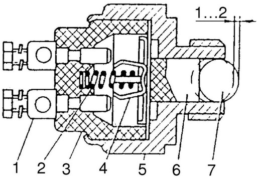

Что-то Вы Кабальеро отслоились от темы.
Судя по описанию интересный случай, недожимает шток датчика контакты внутри его, потерявшие эластичность, или под штоком на контактах вода намерзла и не дает осуществить нормальное замыкание? Т.е. попробовать снять тыльную заглушку с промежуточными контактами и кипятнуть его на 102 Цельсия в масле или прогреть, просушить.
Victor_S
3 Июль 2006
3,462
1,213
Луга
Jimny 2006МКПП
Ответ: Опять полный привод, а точнее понижайка...
Спасибо, пока тоже склоняюсь к этому выводу. Хотя есть сомнения, т.к. пробовал 0.5-1мм холодной сварки на шток наклеивать, да и датчик другой тоже.

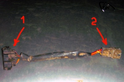

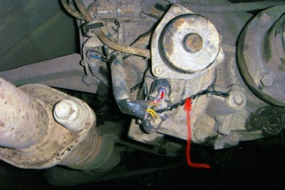

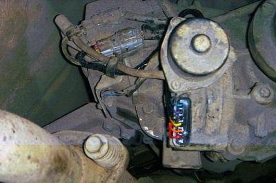

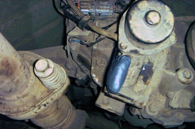

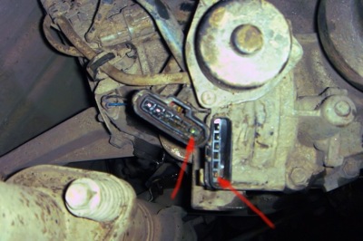

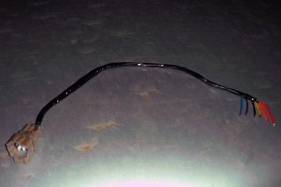

Сегодня дошли таки руки ликвидировать разъем полного привода на раздатке...:)
Итак по-порядку:
- Еще раз для тех у кого машина пока новая, на гарантии и полный привод работает. В обязательном порядке откройте разъем, почистите там все, смажте и посадите разъем на герметик. Дополнительно, в обязательном порядке стяните его стяжками!!! Защита раздатки от его поломки не спасает!!!
Я , и похоже не только я...;) дождались вот такого:
Не очень хорошо видно, фотал мыльницей лежа под машиной наугад, поэтому поясню. Два нижних контакта разъема подают +12В на мотор сервопривода раздатки. Поэтому если там появится немножко воды и грязи(а зимой еще и соли), а контакты как специально самые нижние - получим аналог батарейки, при котором данные медные контакты очень быстро расстворятся...:( У меня нижний контакт окислился практически под корень. И это на машине которой еще и 3 лет нет, при том, что соль зимой у нас практически не сипят.
Оказалось, что в 20 см дальше есть еще один разъем, тоже 6-ти контактный. Для чего нужно было мудрить этот промежуточный шлейф? Ладно, оставим это на совести японских "инженеров".
1- разъем на раздатке, который будем ампутировать, 2- промежуточный разъем.
Итак, нам нужно 6 проводков длиной 10-15см, желательно разного цвета и подходящего сечения. Я использовал от неисправного БП компьютера, что подают питание на "маму". Просто в силу профессиональных возможностей...:) Подходят нам идеально. Дальше отрезаем разъем, идущий в раздатку, и подпаиваем наши провода. Примерно так:
Два слова по снятию промежуточного разъема... Он, в отличие от ампутируемого, сидит очень плотно, и к тому же защелкнут на железную планку. Поэтому, вначале отсчелкиваем весь разъем от планки. Аккуратно, снизу есть выступ, нужно поддеть за него. Затем берем тонкую, плоскую отвертку и аккуратно ковыряем разъем по всему периметру. И только затем его можно разъеденить...:)
Ответную часть разъема на раздатке тщательно очищаем от грязи, води и окислов. Зачищаем сами контакты(или то что от них осталось, мне пришлось даже немного пластик подпиливать). В боковине разъема я сделал прорези для ввода проводов. Затем очень желательно использовать любой жидкий флюс, лудим контакты и припаиваем провода. Получается примерно так:
После этого заводим машину и проверяем правильнось припайки проводов(включая/выключая ПП и понижайку).
Затем нам остается лишь воспользоваться "холодной сваркой", чтобы залепить бывший разъем.
На фото еще не окончательный вариант(сверху немного не домазал...:)
Данный способ позволяет восстановить работоспособность ПП и сэкономить от 15 тыс. руб на запчастях. При этом мы убираем одно из самых потенциально опасных мест в смысле надежности использования полного привода.
Одним снежным московским днем, залетаю я в единственный незанятый сугроб на Пушкинской площади парковаццо. Залетел-то ходом, а чтобы выехать решил подключить передний мост и понижайку. Сцепление нагружать не хотелось. Включаю полный привод, понижайку...бац! А не все так просто - лампочка 4L мигает, зуммер сигналит, пока обратно на 4wd не нажмешь.
Выехал на повышенной без проблем, но вот сегодня только дошли руки посмотреть в чем дело. Первым делом разъединил злополучный разъем на раздатке. Картина маслом - прямо репродукция картины Виктора. Нижний контакт окислен до невозможности, но полностью не отгнил, поэтому "+" на электромотор подавался исправно. Стал прозванивать датчик 4wd-l: подсоединил параллельно омметр и стал переключать режимы раздатки. Выяснилось, что датчик не фурычит совсем - контакты не замыкает. При симулировании его работы параллельно замкнутыми проводами все включается без проблем - значит шток раздатки встает на расчетную позицию, контроллер ждет сигнала от датчика, но его не получает, затем, срабатывает аварийный режим и шток возвращается на исходную позицию.
Вот такая вот фигня. Датчик снял и осмотрел. Внешне он целехонек. Шарик тоже как новый. Поеду к официалам клянчить датчик по гарантии. Думаю дело именно в нем.
И еще раз продублирую замечание Виктора о том, что всем новым машинам, эксплуатирующимся в агрессивных средах, настоятельно рекомендуется заизолировать контактный разъем на раздатке - нижние контакты имеют тенденцию корродировать и отгнивать.
P.s. Прошу прощения за цитирование картинок, просто так легче понять, о чем идет речь. Благо я иллюстраций не делал.
