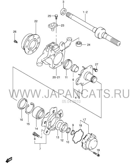

Ответ: Подключение полного привода
Вскрытие показало, что хабы живые.
Так же было установлено что магистраль подключения герметична.
Клапана включения и отключения работают.
Не герметична магистраль отключения.
Я так понимаю это прокладка под хабом 18 и возможно сальник под номером 16.
Есть у кого еще какие нибудь мысли.
