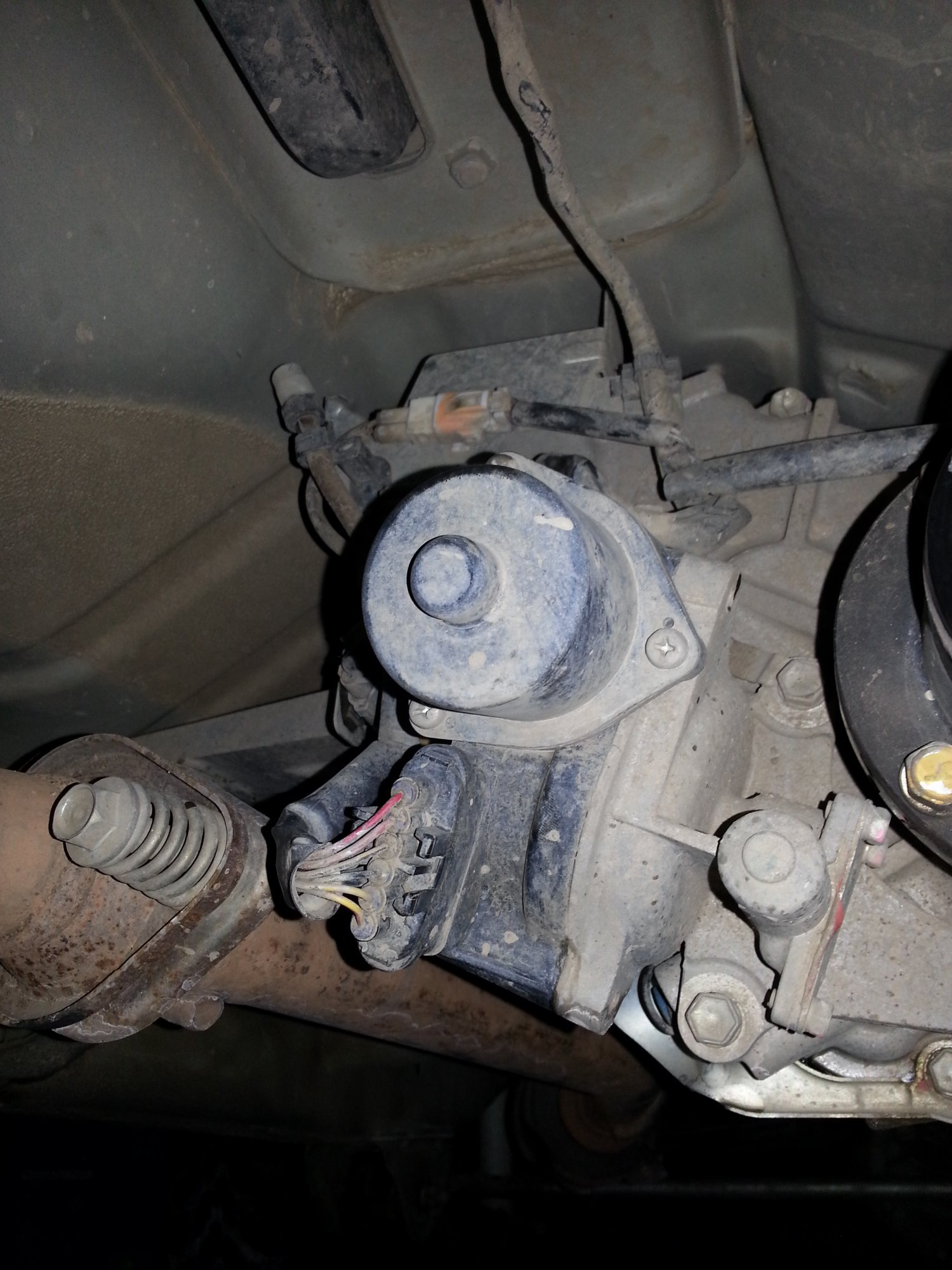

Столкнулся с проблемой: что-то замерзает и начинает мигать лампа 4вд, хабы работают и подключаются. Неудобство в том, что из-за ошибки тяжело включить пониженную.
Заехал в бокс, что-то оттаяло и все работает, ничего не мигает. Постоял 5 мин на морозе (-17, с ветром как -30, Владивосток) и опять мигает.
В боксе снимали с раздатки какую ерунду - на фото, набили смазкой, думал пройдет. Не помогло
Понятно, что замерзает.. что может быть причиной?
Заранее всем благодарен за ответы!
P.S> 2010 год, ПРУЛЬ, 0,6, коробка

Всем привет,
Была такая проблема, решил разбором и чисткой ваккуумных клапанов. Один клапан просто напросто не закрывался, т.е. всегда сосал из хаба, в следствие чего все г.. из хаба летело в коллектор, при этом полный привод включался без проблем. Если клапан просто "умер" то заменить его не проблема, не стоит покупать новый блок клапанов за космоденьги, много где стоят на японцах подобные.... по-крайней мере, я с перепугу нашел у себя на складе пару штук с какой-то тойоты, но обошлось чисткой.
p.s. и начиналась проблема как раз в холода, в конечном итоге и летом проявилась проблема.
