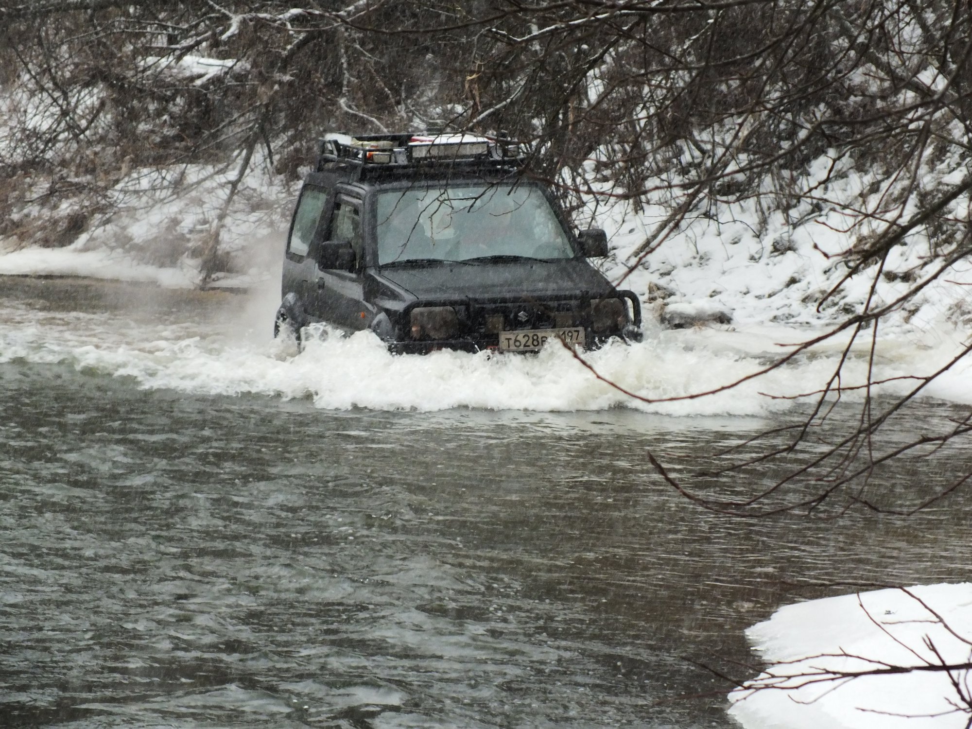

image.jpg Как же оно тогда вот тут зимой не умерло? Да и глубже топили и подолгу сидели, и всё равно всё живо.
А вы всё-таки поподробней написали, что и как делаете. А то у меня кнопки тоже не подсвечиваются, но на включение ПП это никак не влияет.
