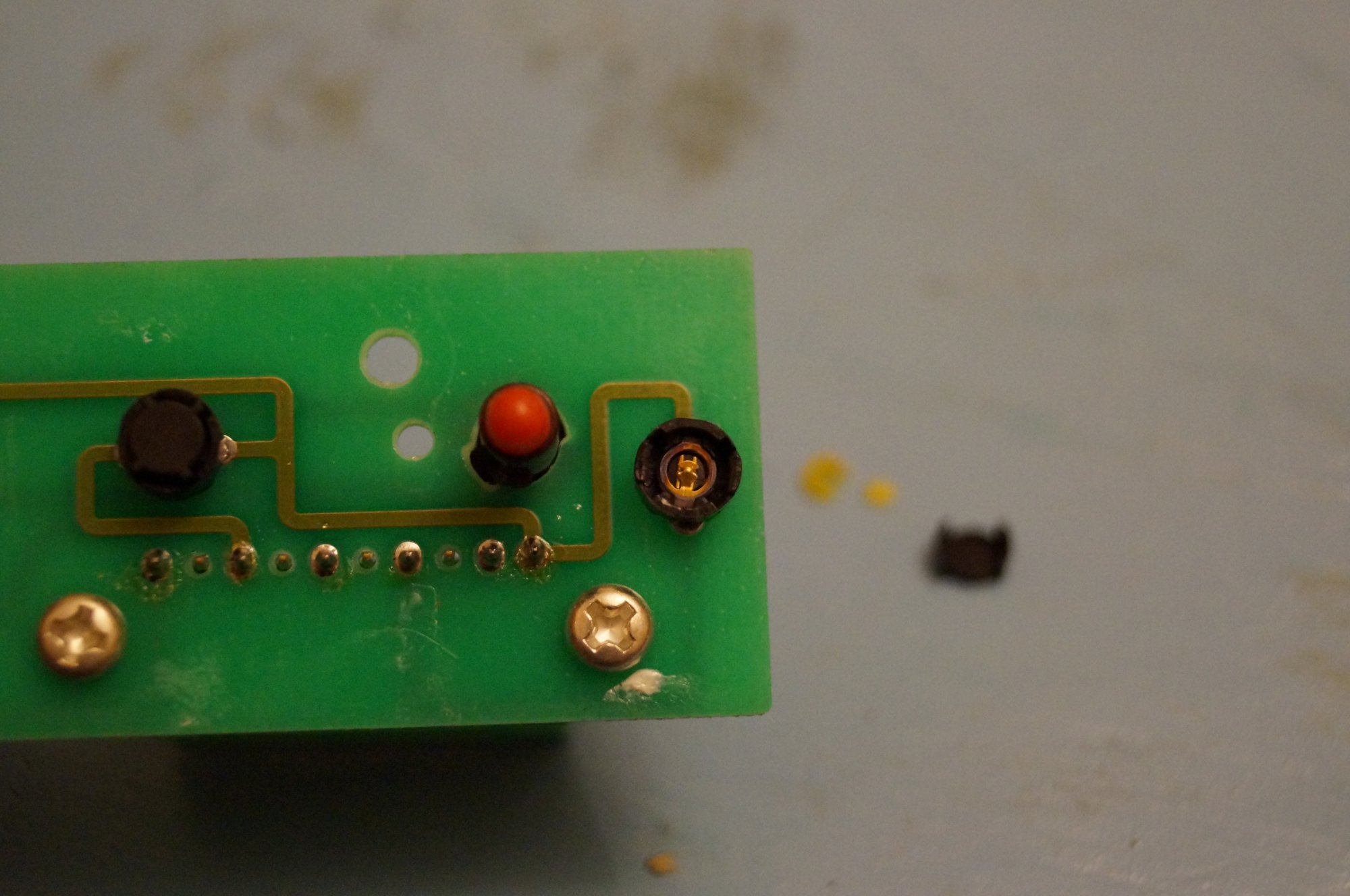

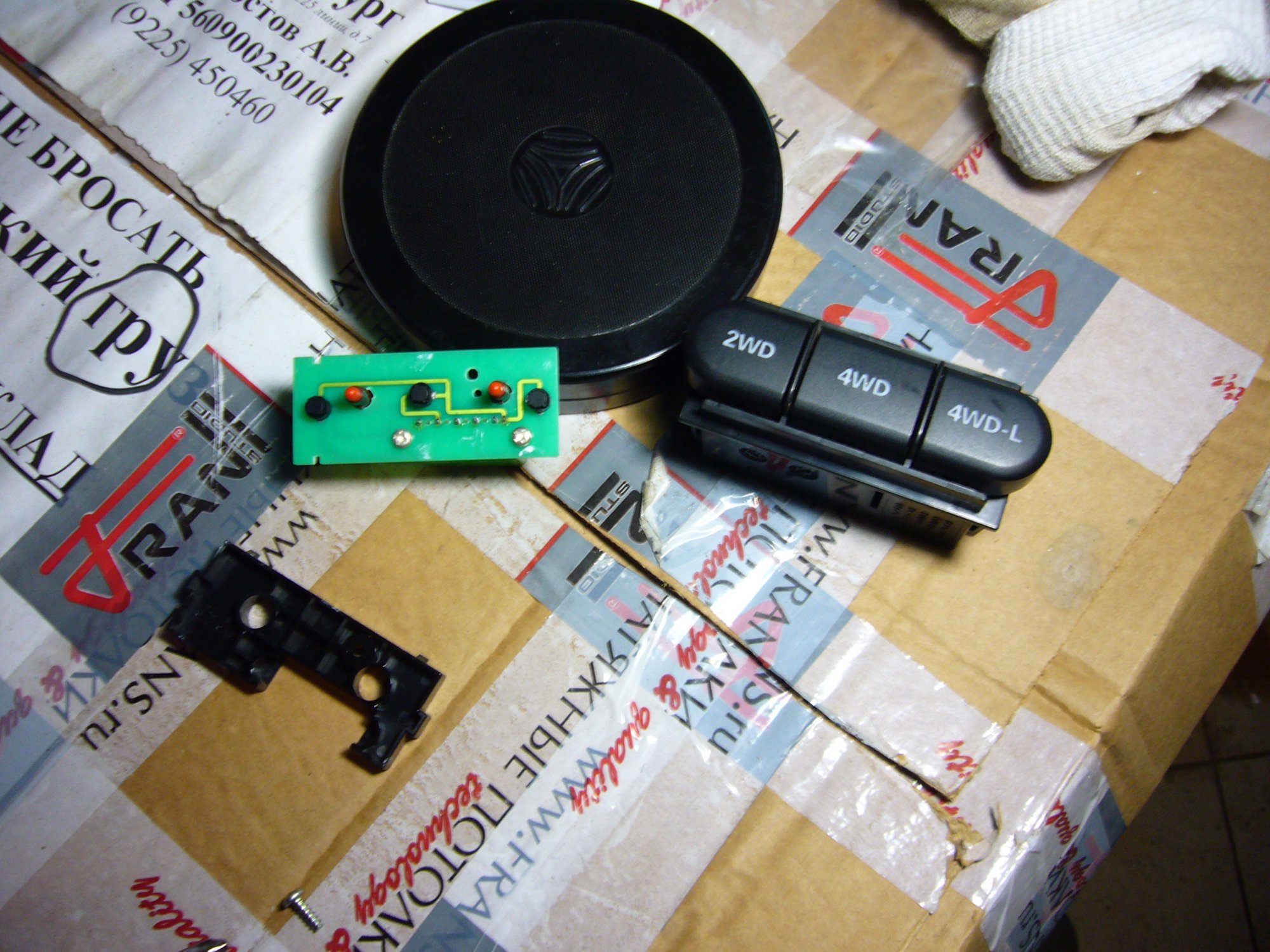

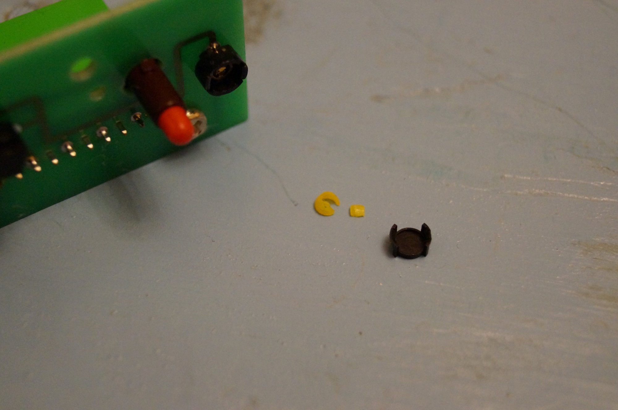

Отчитываюсь. Проблема отсутствия троекратного писка мне не давала покоя, ведь по сути сигнал на эл. мотор в раздатку не должен был идти не пройдя "защиту от дурака", иначе кирдык раздатке, и начал я разбор с блока кнопок 4WD, разобрал
кнопка 4WD-L залипшая, подсоединил блок к проводке, завел, нажимаю, передок подрубился, жму сильней кнопку 4WD-L надавил отверткой, бах понижайка воткнулась. Стал разбирать кнопку, там маленький силиконовый конус, он пружинит кнопку, и при нажатии давит на пластину и перемыкает контакты, так вот он разорвался, почему, да фик его знает. Завтра пойду искать кнопку, куплю 3 сразу про запас)))) если не найду, то дочь говорит можно от гелевого стержня взять колпачек и подрезать. Или просто вывести любую другую кнопку куда то на 4WD-L.

Значит всё таки кнопка!
За фото спасибо! Возможно кому то пригодится!

кнопка заменена, правда квадратная, цена вопроса 7руб.
Работоспособность кнопки можно проверить нажав на неё не включая ПП, начинает пищать защита.
