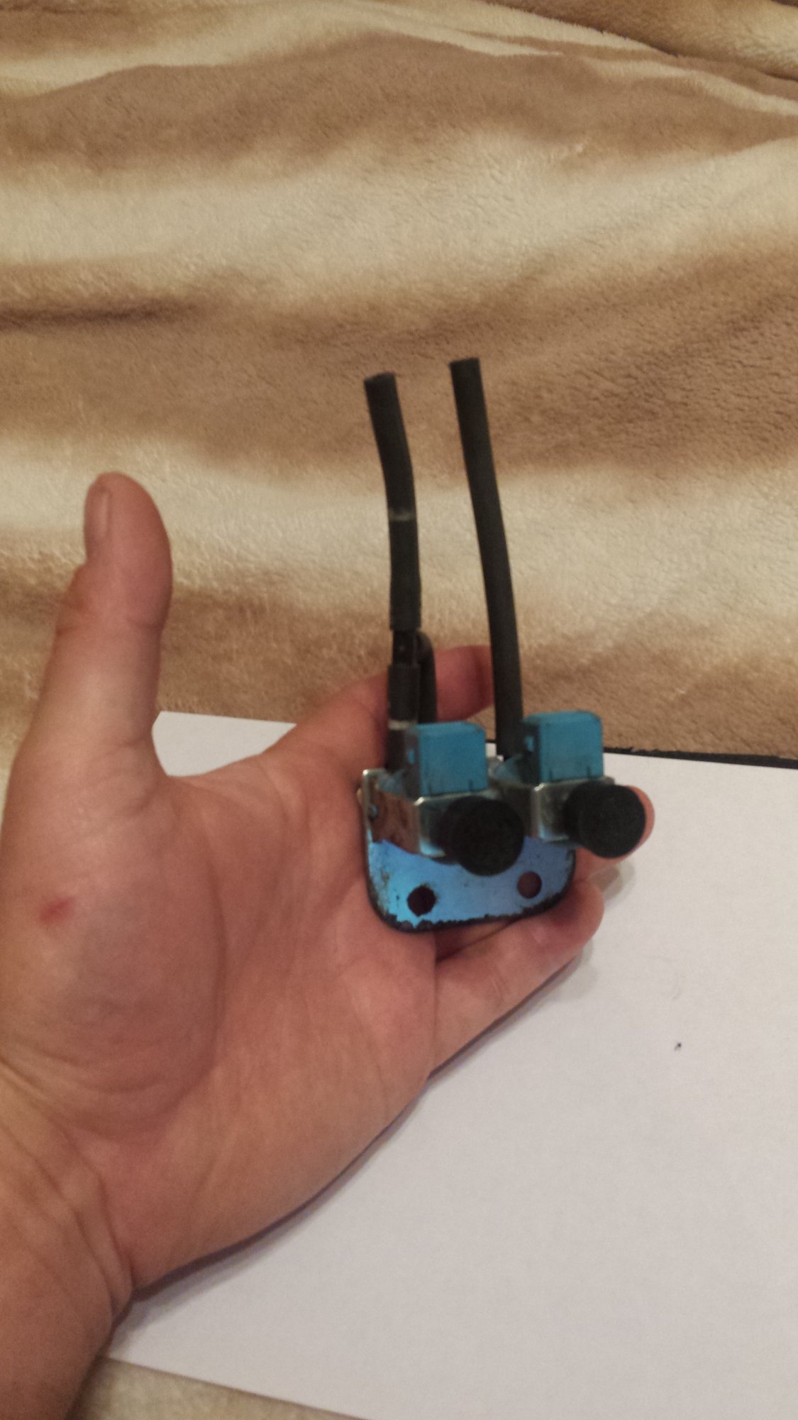

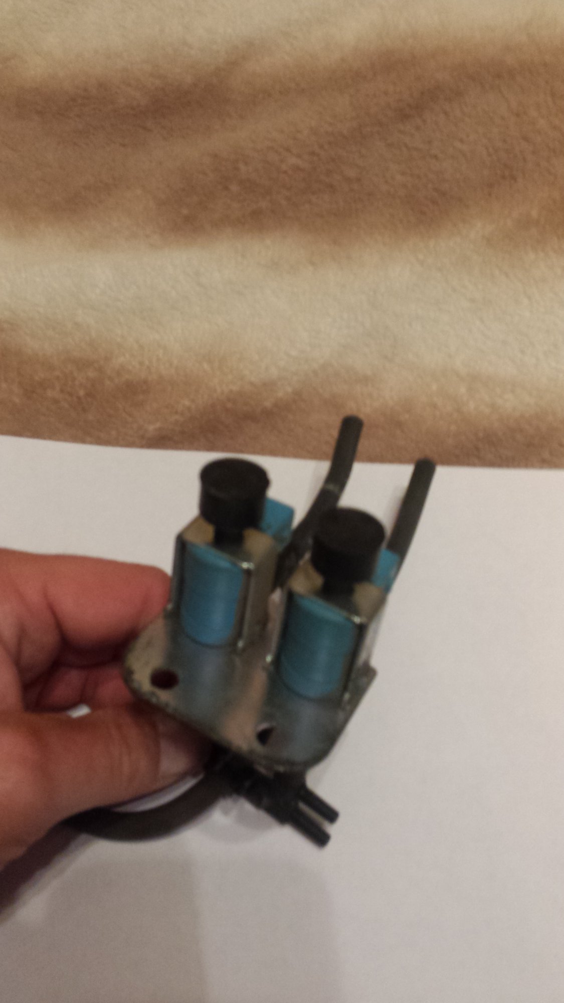

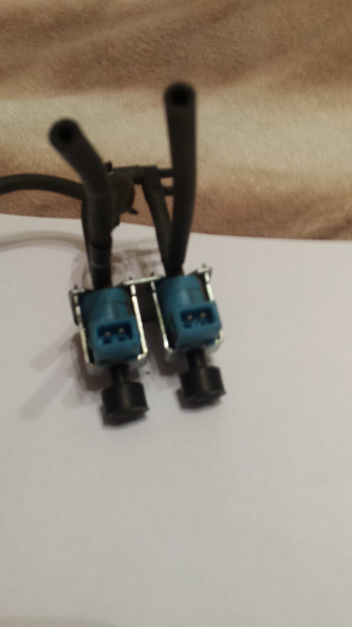

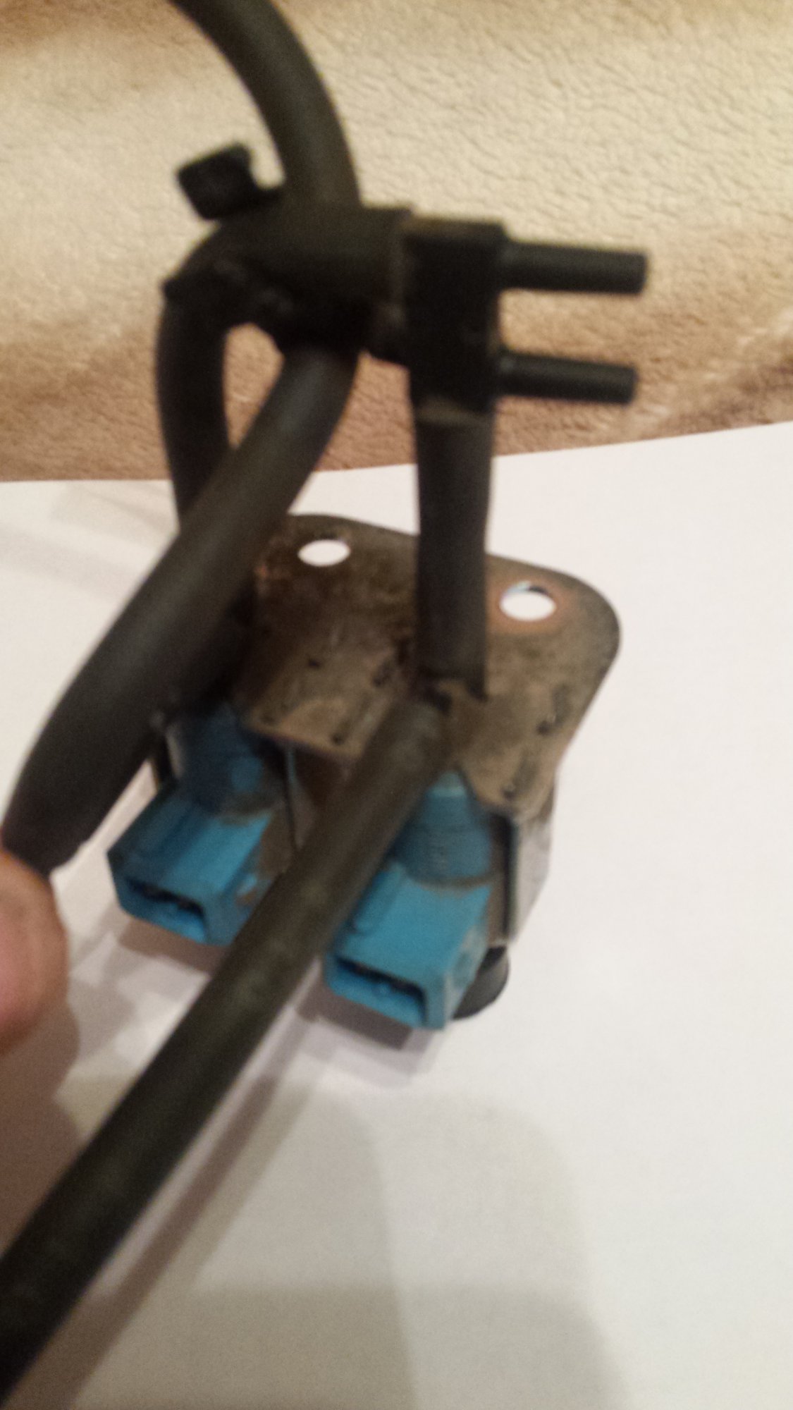

вот как выглядят клаапанаа включения хабов, кто-нибудь сфоткайте блок правления, который их включаает!! А то не могу наайти, у меня похоже или этот блок дурит или гдето контакт плохой...[DOUBLEPOST=1435657408,1435657298][/DOUBLEPOST]а плаастиковый блок замыкает контаакты, когда появляется ваакуум...[DOUBLEPOST=1435657454][/DOUBLEPOST]а пластиковый блок замыкает контакты, когда появляется вакуум...

Как их чистить, трубки продуть? А пластиковый блок лучше не трогать?

а пластиковый блок замыкает контакты, когда появляется вакуум...[DOUBLEPOST=1435662131,1435661583][/DOUBLEPOST]пощёлкай от акб и ртом подуй - открываается клаапан или нет, а потом уже смотри , надо чистить или нет, блок тестером поиерь - замыкает контакты при вакууме и ли нет - чистить не наадо
