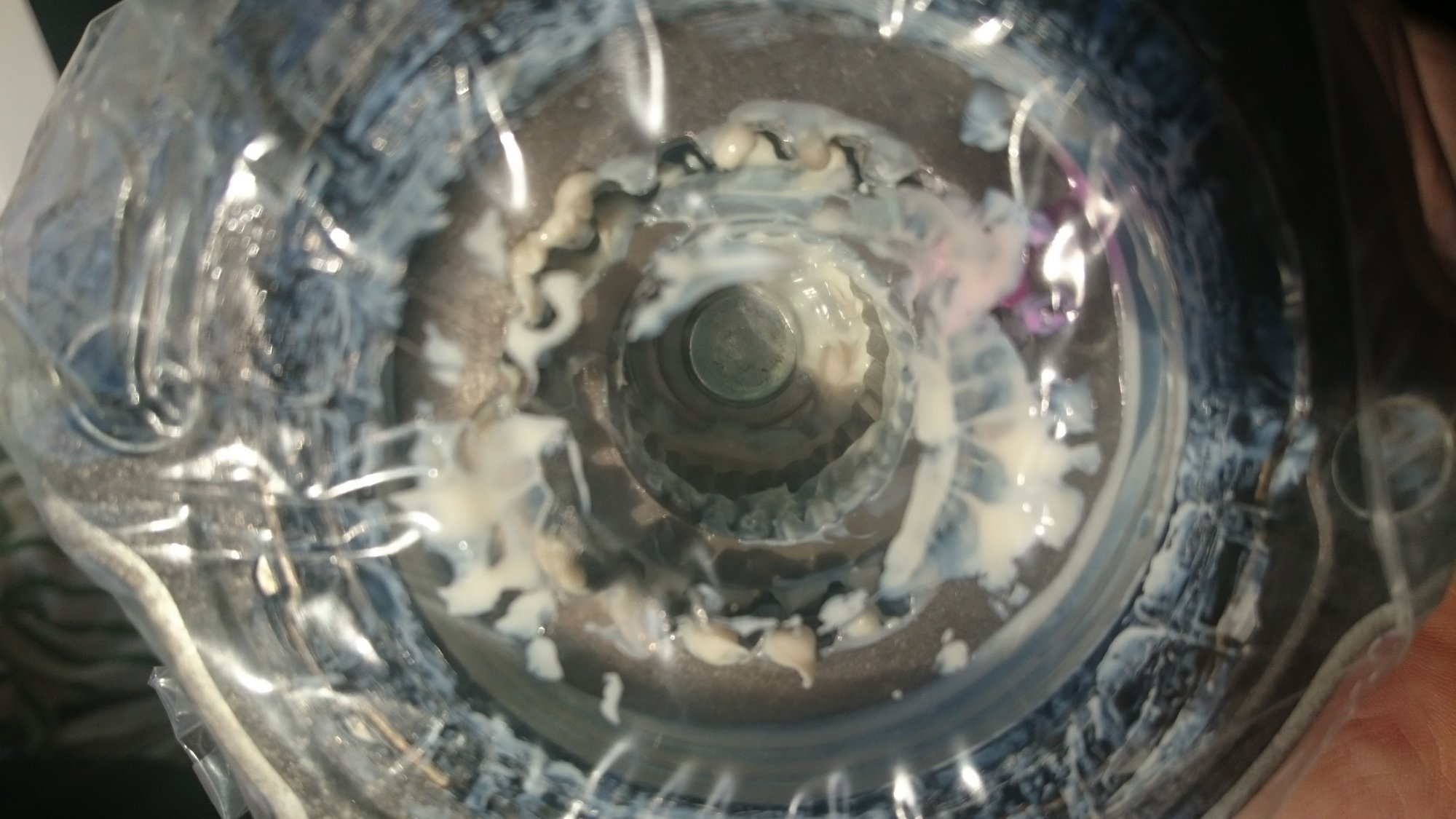

Разобрать Хаб и неповредить мембрану однако не просто! Значит сама судьба намекает купить ручные) представляете если супер клей не сдюжит, куски магнита неизвестно как уйдут,вплоть до замены полуоси. Однако, сколько раз я встречал эту проблему, слабость магнита не отмечал...
сергей69
15 Декабрь 2014
suzuki jimny 1999,G13BB
Никаких сложностей в разборке не вижу.Разобрал-почистил -собрал.А магниту деваться некуда,в хабе и останется,под мембраной.Полуоси ничего не грозит.Покупать ручные принципиально не буду,если уж и делать из Джима УАЗик,то в родных хабах отверстия с резьбой сделал и болт поставил
Не вводи людей в заблуждение, а то начнут портить свои хабы и материться на советчиков.
Полностью (именно полностью!) разобрать хаб не так просто, но возможно. Основная трудность возникает в рассоединении самого мембранного узла, поскольку там на силуминовый корпус напрессован стальной колпак и зацепить там особо не за что.

Закрепил хаб,взял тонко заточенное лезвие-сапожный нож хоть,по кругу чуть стукнул и вот тебе щель уже есть.Дальше-проще.Силумин если с края и помял то надфилем за 2 сек. поправил.Важно при сборке чтоб диафрагма не убежала.Запрессовал обратно в тисах.В чем сложности то?Времени 20 минут от силы на все.[DOUBLEPOST=1451316167,1451315377][/DOUBLEPOST]
Ну я подумал, вдруг мембрану острыми краями, и дальше на зубцы)ну нет, так нет).[DOUBLEPOST=1451286071,1451284221][/DOUBLEPOST]Вон думал по центру магнит по центру, а там щель между шестеренкой.[DOUBLEPOST=1451286297][/DOUBLEPOST][QUOTE="сергей69, post: ",если уж и делать из Джима УАЗик,то в родных хабах отверстия с резьбой сделал и болт поставил"
Сравнили щёлк варновским или выкручивание винта ключом). Так вроде можнл с залоченным ездить? Отключать Пп раздаткой
Так я пока так и делаю.Просто авто должно быть в порядке.Надо причину найти чтоб в своих глазах не потерять.А щелк варновским-вот мне нравится,особенно по редко переметенным дорогам-едешь себе,раз-перемело.Вышел-и щелк.40 метров снега преодолел-снова вышел-щелк!Следующие 50 км. на заднем приводе....до щелк.И т.д.Все таки лучше уж из салона управлять,раз изготовитель возможность предусмотрел.Respect.
