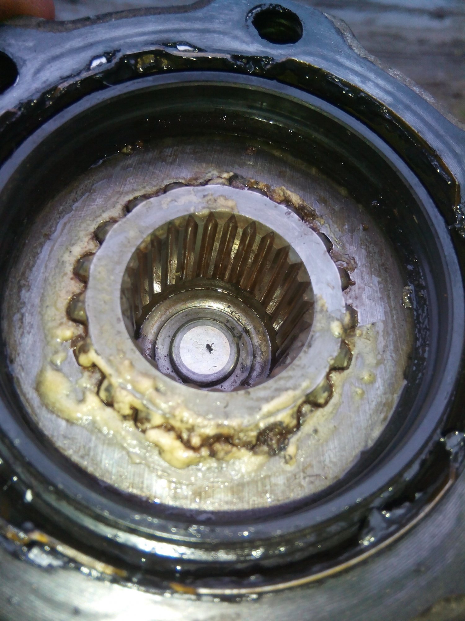

Джимни 1.3 2003 год двигатель м13а европейка.
Я вчера хабы разобрал и увидел что они заклеены во включенном положении . Разобрал оба у одного сальник порван а мембраны живые . Сальник такой не найти буду пробовать подбирать похожий по диаметру внутренний 60 внешний 75 толщина от10.

мож просто смазка засохла? или это реально клей?
