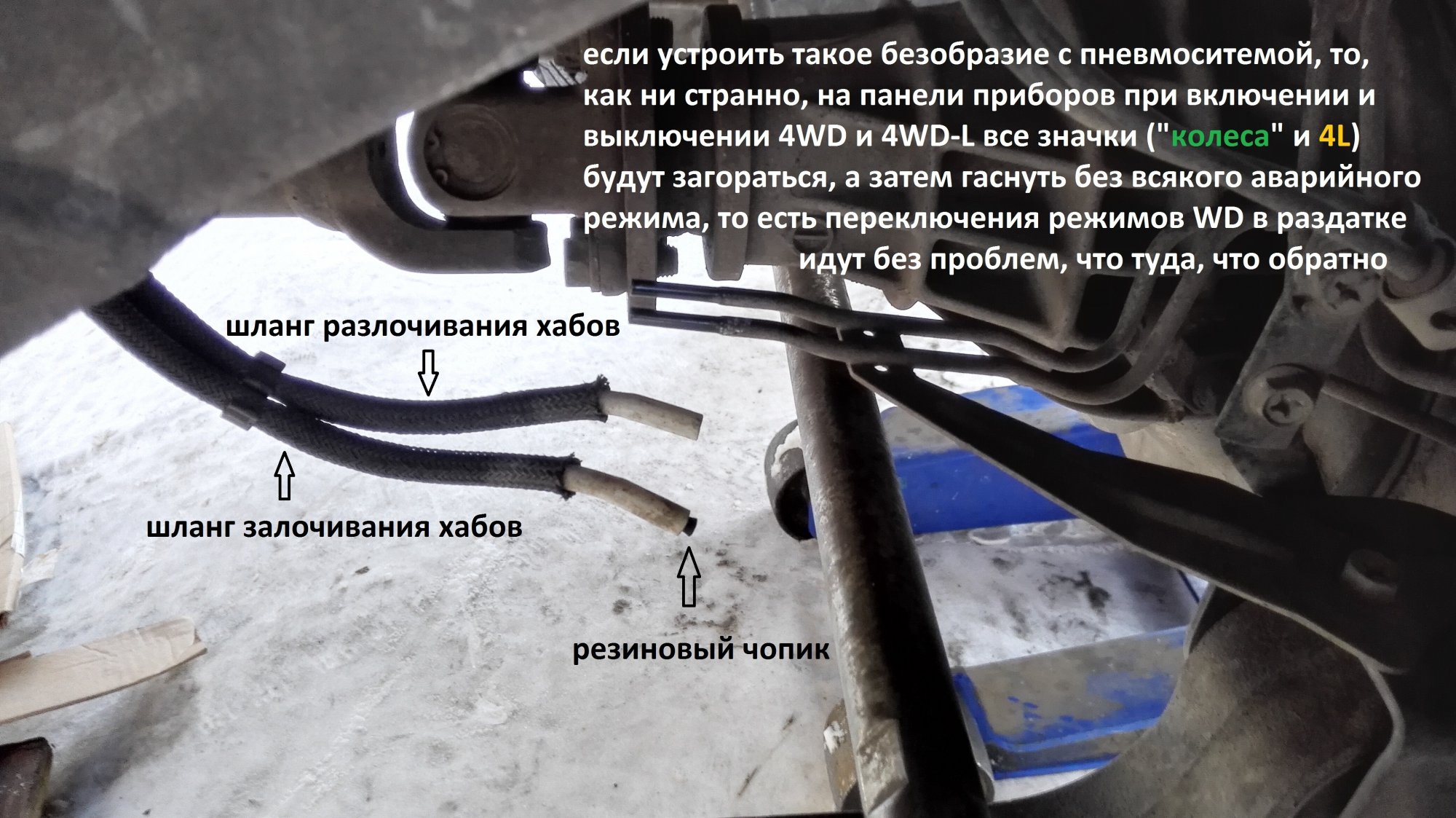

Если в "трубопроводе", который отвечает за залочивание пневмохабов, есть утечка, то на панели при включении 4WD будет моргать зеленая пиктограмма "колеса" - пневмосистема ушла в аварийный режим. Т.е. в системе не создается вакуум - на панели авария (моргание). А вот при утечке "разлочивающего трубопровода" никаких аварий не будет, все будет включаться/выключаться (4WD, 4WD-L), только хабы будут постоянно залочины, вот, фото с моей будущей записи (правда, будет она не здесь)))[DOUBLEPOST=1488111820,1488110741][/DOUBLEPOST] пс15.jpg
Если будет засор в трубопроводах пневмосистемы, то авария не возникнет (моргание пиктограмм), просто, либо не будут залочиваться, либо разлочиваться пневмохабы)))
