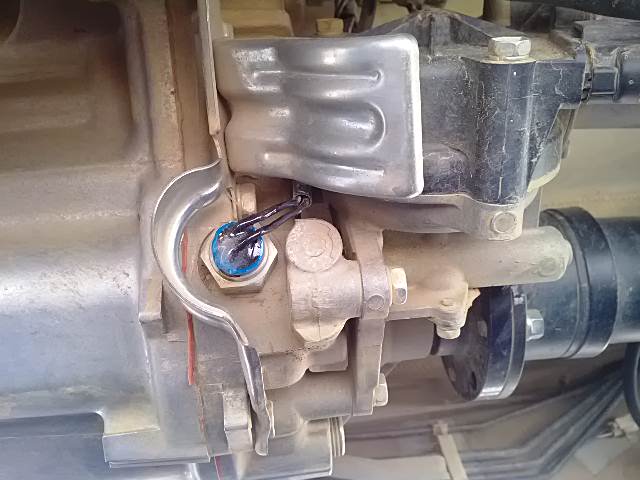

Да уж...интересно конечно,но у меня тоьлко один датчик-подключения ПП.2_х проводный.И вот к нему напряжение не подается.Вот и думаю,где источник искать-в 4wd контроллере,в каком нибудь из жгутов проводки,предохранителях или где еще?Вообще в электрораздатке двойной контроль - первый это контактный датчик трёх возможных положений на моторчике привода, второй это два датчика на штоке: 4WD и 4WDL - два концевика.
Обычно берётся тестер и последовательно по всем цепям проверяется, обязательно найдёте. Удачи!Да уж...интересно конечно,но у меня тоьлко один датчик-подключения ПП.2_х проводный.И вот к нему напряжение не подается.Вот и думаю,где источник искать-в 4wd контроллере,в каком нибудь из жгутов проводки,предохранителях или где еще?
Были такие мысли,так то несложно действительно.Просто когда внезапно вылетаешь на скользкий участок дороги хотелось бы чтоб все работало синхронно.Пожалуй единственная причина сделать все как надо.С уважением.Обычно берётся тестер и последовательно по всем цепям проверяется, обязательно найдёте. Удачи!

А где он? Датчик 4х4 впереди-внизу раздаткиможет датчик понижайки хочет отгнить?
Какой то из сальников ступицы может быть.Почитай тему чуть раньше,там вроде указано какой за выключение отвечает.Я просто для проверки в нужном месте шланг снимаю,надеваю мягкую трубку(лучше с опережения зажигания на трамблераз отечественных машин снять) и воздух в себя втягиваю.Так потихоньку утечку и найдешь.А я свою сделал полностью,все четко из салона.Проводок в салоне на датчик ПП переломился.Уважаемые знатоки, причину не включения ПП нашел, был порван проводок на датчике подключения пп.

А где клапан находится ?Наконец то решил все проблемы с полным приводом, если коротко то было так...
1 отвалились провода с датчика включения ПП
2 промыл клапана вакумной системы (мелкая грязь не полностью перекрывала клапан)
3 был порван сальник подшипника
Всем спасибо за подсказки!
