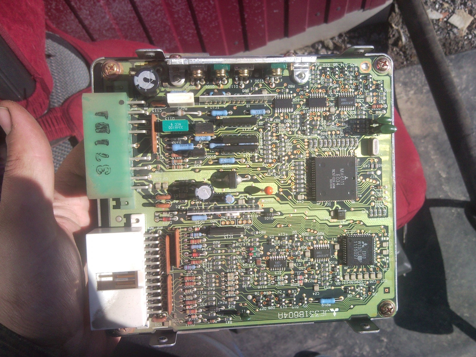

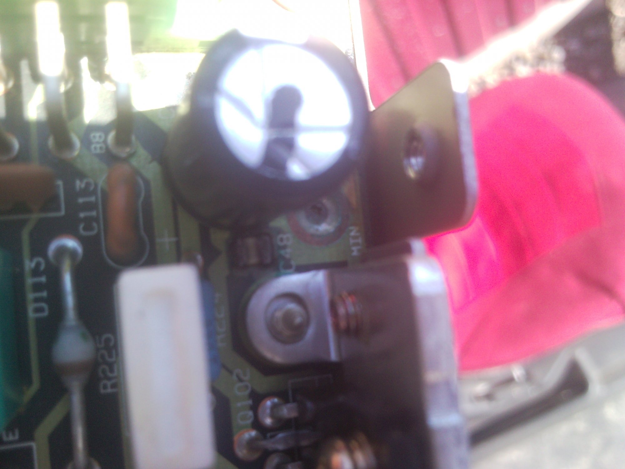

Снял мозг.Обнаружил только один квадратик подозрительный С48 SNC00361.jpg SNC00364.jpg SNC00366.jpg

утром написал и забыл кнопку "ответить" нажать...... в общем выпаивай 2 электролита и смотри что под ногами , меняй полюбому раз уж туда полез.

Уже договорился со старым знакомым электронщиком. Завтра поеду за деталями.
Это конденсатора или еще чего? Сейчас повнимательнее порассматриваю мозг!

Я только сейчас допетрил что такое конденсатор и что он у меня цел. У меня элемент что под номером с48 выгорел рядом с конденсатором а что это за хрень не знаю в теме товарищ про нее спросил. ваааааа.JPG

....На местном форуме меня убедили что это тоже конденсатор....
