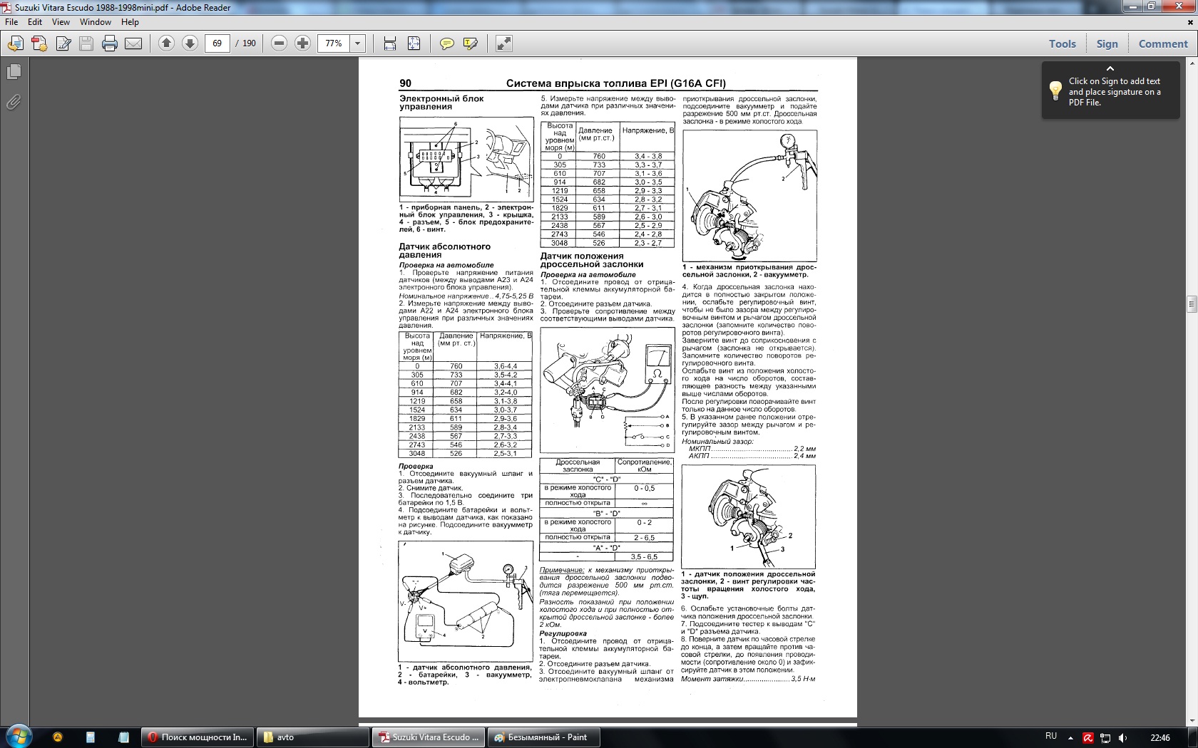

Мастер из сервиса сказал: "Мануал нужен конкретно по датчику дроссельной заслонки. (распиновка и типовые параметры)" На непонятном мне языке. Это то что в книге?

Типовые параметры есть. Распиновка в схеме. Какой ему еще мануал?

Пока только это просил. Всю книгу читать не хочет, хочет КОНКРЕТНО видимо)))
