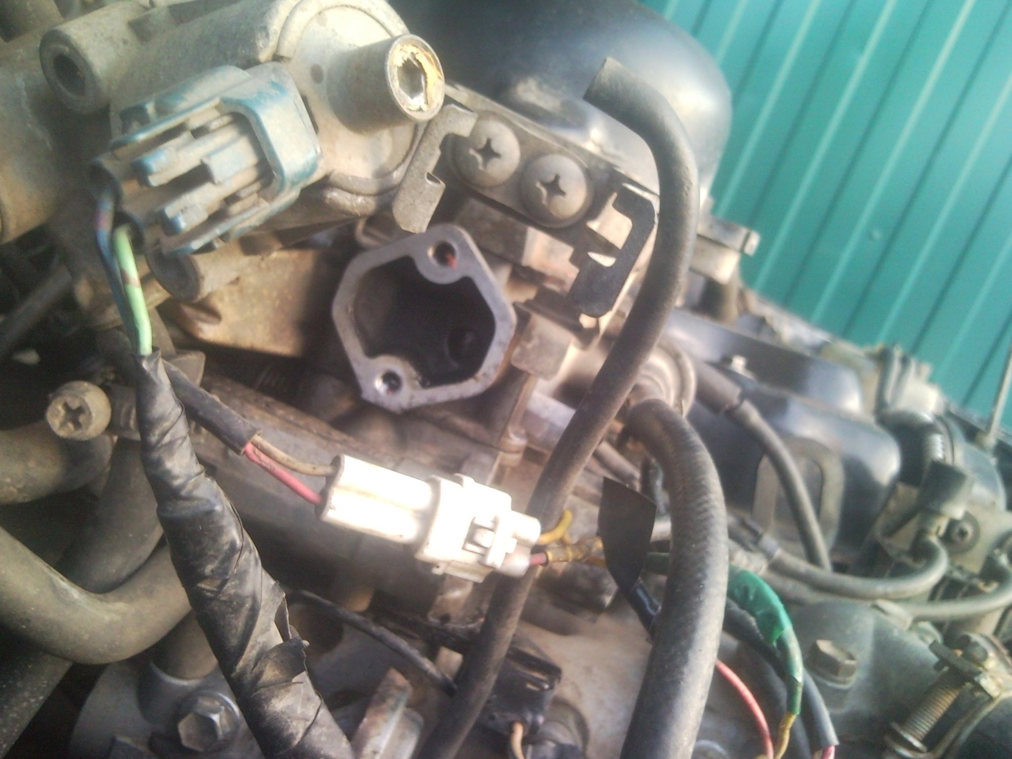

1- да КХХ , но у мну совсем по другому выглядит и торчит в сторону "вправо" по ходу. И болтик спрятан под резиновой крышкой.
2- у мну токого тоже нет , но форуму верю - перекрывает канал который дальше идет к клапану "3"

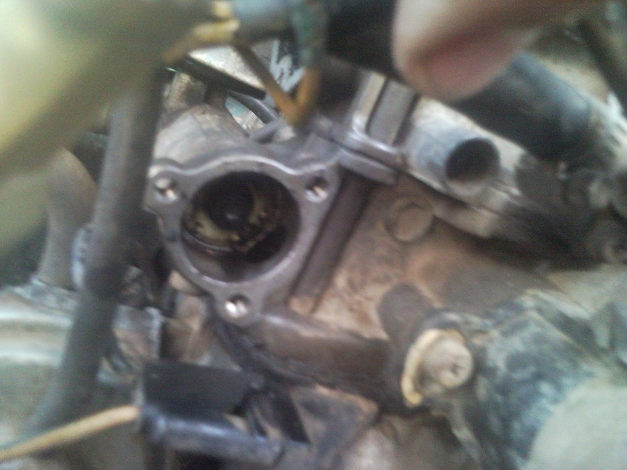

Сфотал у себя , тока ничего не видно , в общем КХХ торчит в другую сторону . Регулировочного болта что у вас "2" , нету . в этом месте заглушка металическая.

Винт 2 как видно на фото расположен ближе к КХХ чем к крышке с прогревочными. Просьба!!! Покрутите кто- нибудь у себя винт 2 (на горячем двигателе). Расскажите влияетли он на ХХ или нет? Есть догадка что пробка под крышкой 3 не до конца перекрывает канал(визуально не определить).
