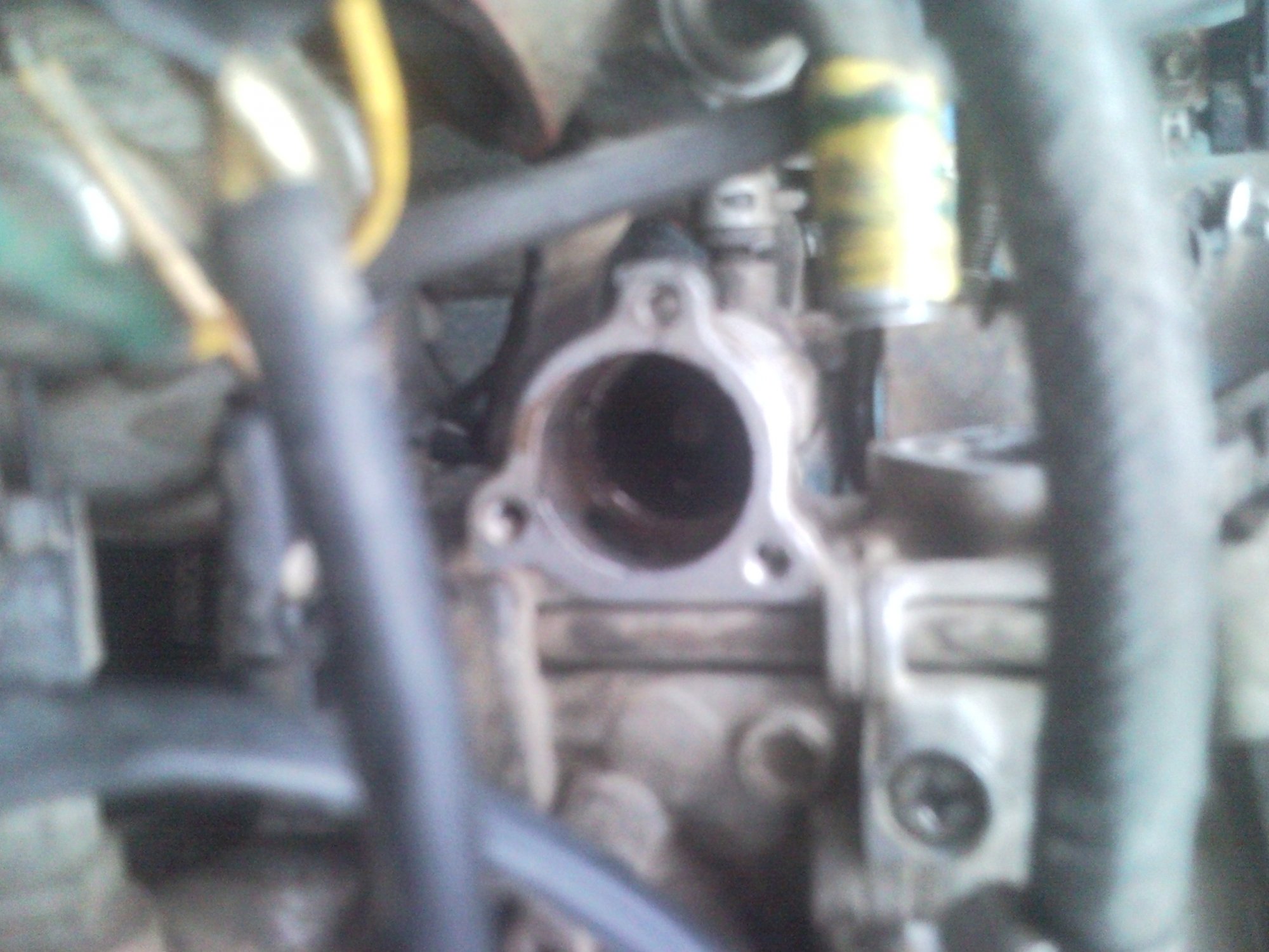

Но ведь корпус отличается моновпрыска. Я же не могу поставить себе ISCV у которого прокладка с тремя дырочками))) Поехал головку на 17 точить и шайбу ворочать)))

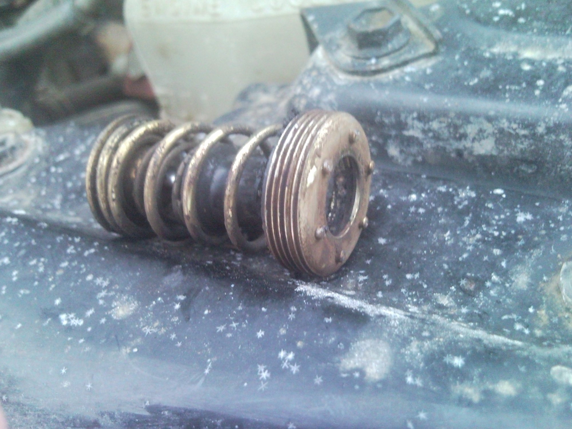

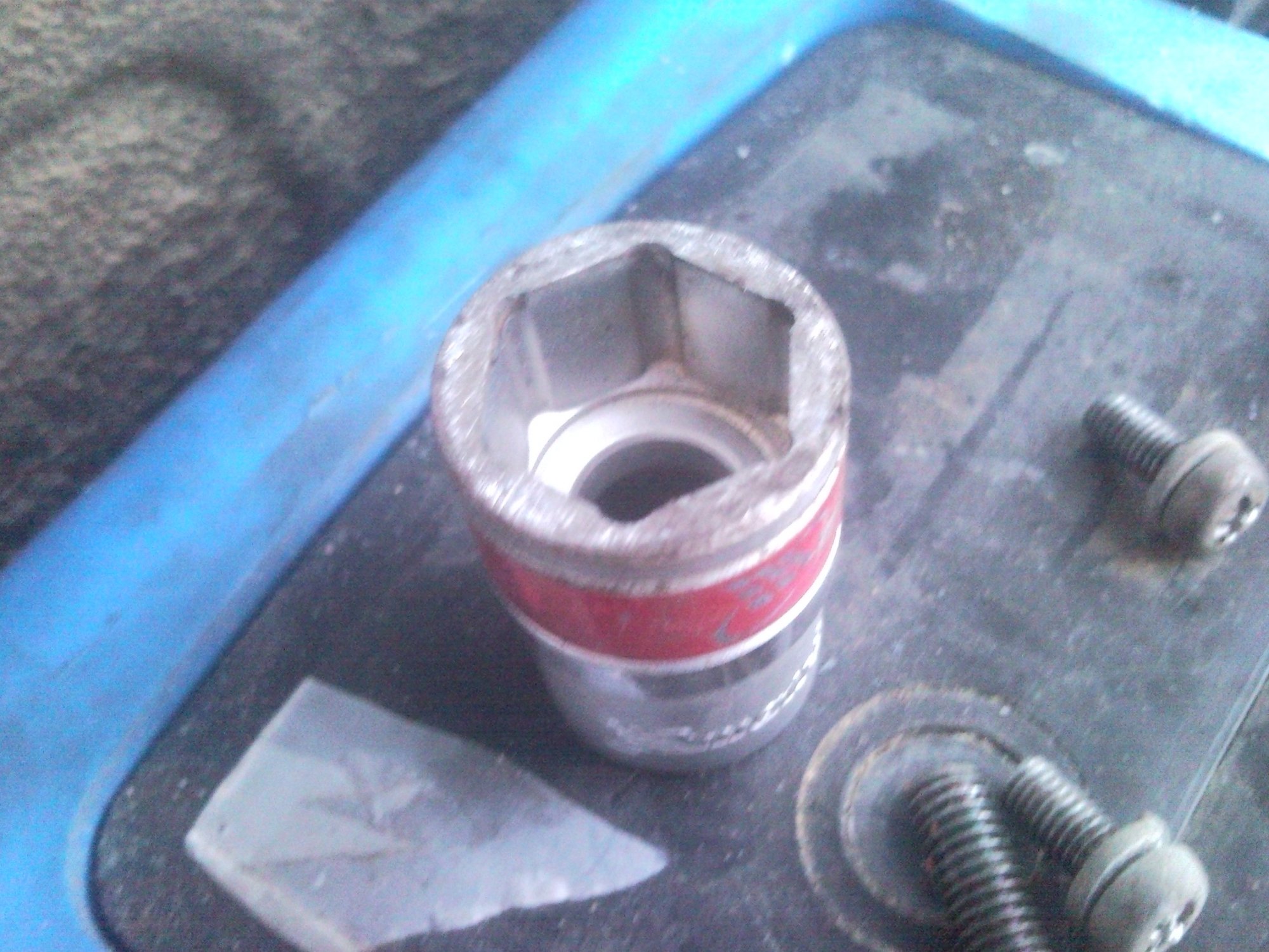

Выкрутил Шайбу регулировочную, без особых усилий, для этого головку на 17 сточил на наждаке(выкрутил руками). Открутил ISCV. Промыл все карбклинером (было в саже). Винт 2 выкрутить невозможно, шляпка становится в ровень с"трубкой" в которую он ввинчен, подцепить тоже не удалось. ХХ вообще меня удивляет... Теперь когда винт 2 полностью завинчен обороты не падают... около 1000. Проехался по трассе погрел движек, педальку отпускаю ХХ 850 как положено потом снова поднимается до 1000. Прогрев еще не испытал, закрутил шайбу поглубже... после празднования старого НГ проведу эксперимент
