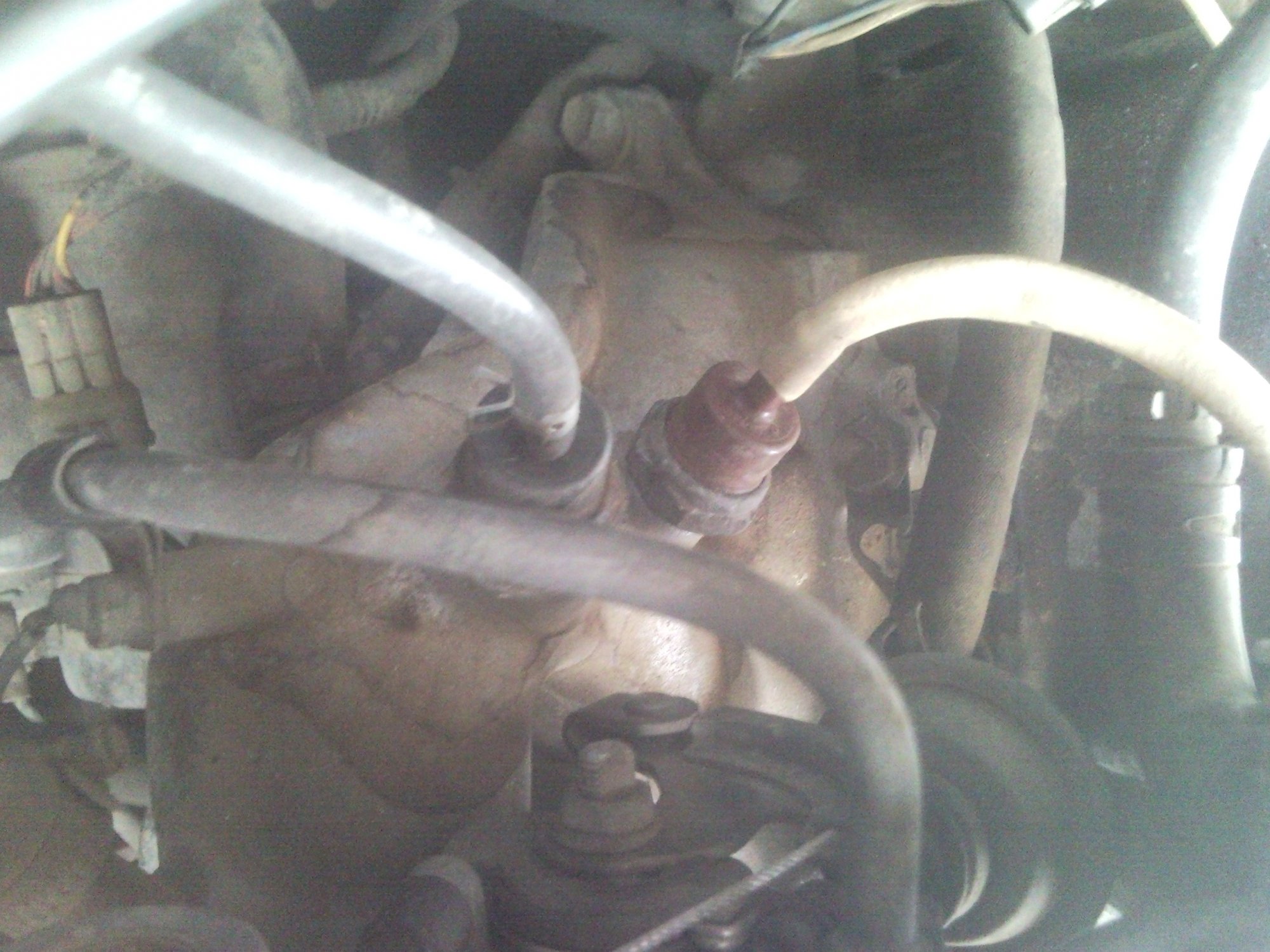

МАП проверь , та пластиковая коробочка что висит на кузове и трубка тянется к впускному коллектору. Там во впускной коллектор куда она втыкается клапан есть .... В общем я проверял просто , пережимаешь шланг дрыгатель начинает дрыгатся трястись пыхтеть , отпускаешь - нормально работает . Пришел к выводу что он рабочий.

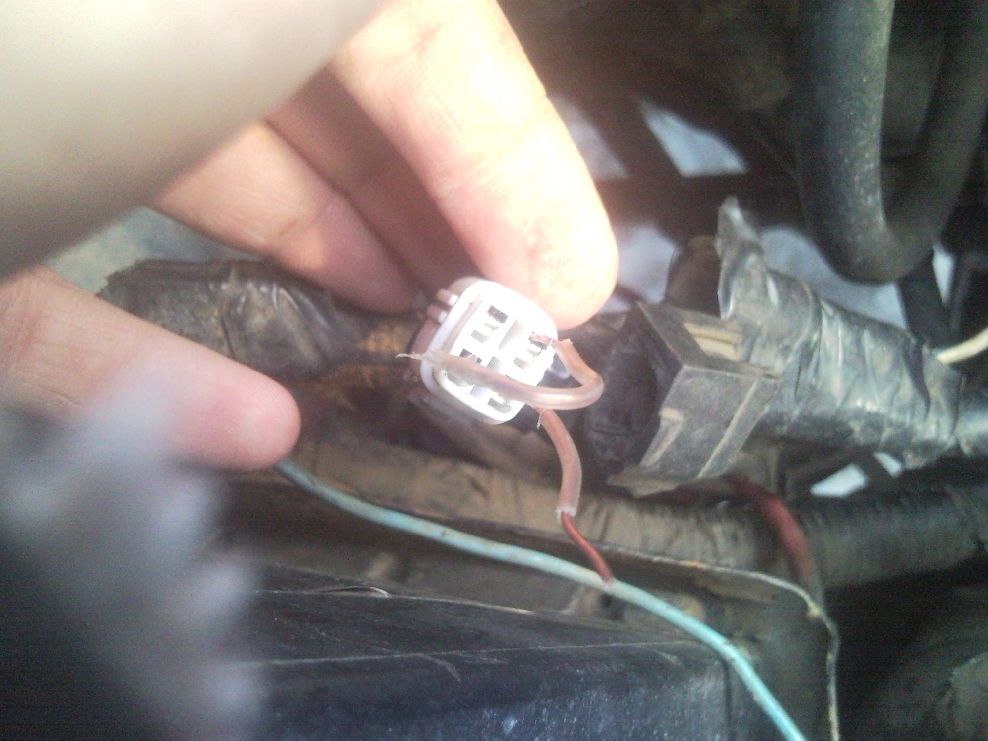

На пережим вроде как не реагирует(может плохо пережимал, Холодно). Шланг скинул почти заглохла, успел пальцем заткнуть. Работала неровно. Одел обратно все устаканилось. Хотел штекер с КХХ снять не вышло... усик обломан на который нажимать надо чтоб он отсоединился,а поковырять небыло под рукой ничего. А что это за МАП за что он отвечает (Регулятор под климат?)? SNC00272.jpg

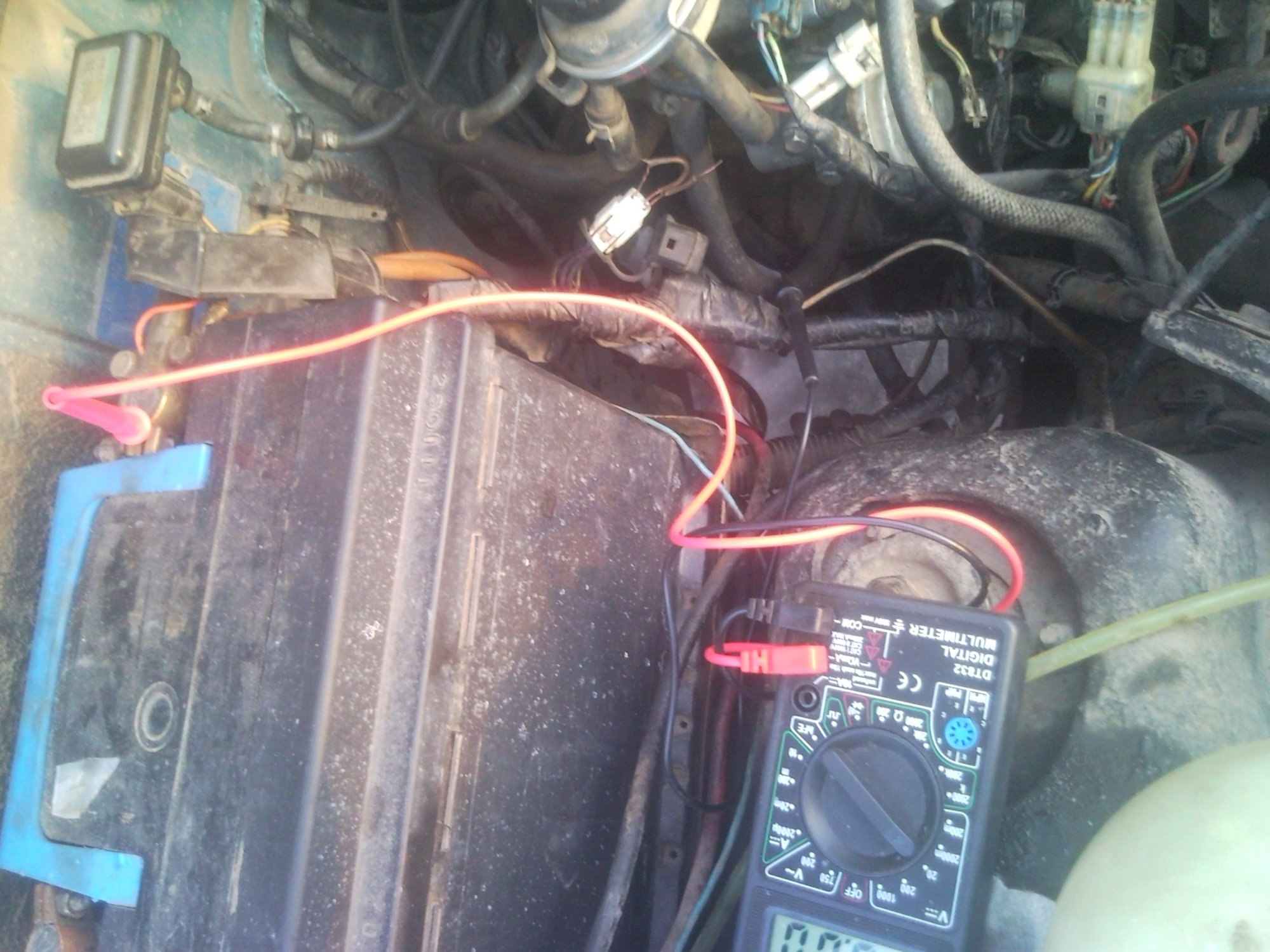

Пол дня в гараже и все безрезультатно. Сопротивление КХХ 17,3 Ома. Перемыкал все что можно на винт шестигранный никак не реагирует. 14 вольт и точка.Может я не там снимал показания... Усомнившись в китайском чуде восстановил мультиметр времен ссср (стрелочный). ДПДЗ тоже не получилось проверить. Как в книге показания снимаю стрелка вообще не реагирует((( Свеча черная. SNC00273.jpg SNC00275.jpg SNC00278.jpg SNC00279.jpg Сфоткал писанину под капотом. Как мнек кажется квадратик снизу уж очень похож на блок клемм который я сегодня перемыкал. То есть 8 градусов нужно выставлять перемыкая как на картинке. Пользуясь случаем проверил мерцания чек код 12!

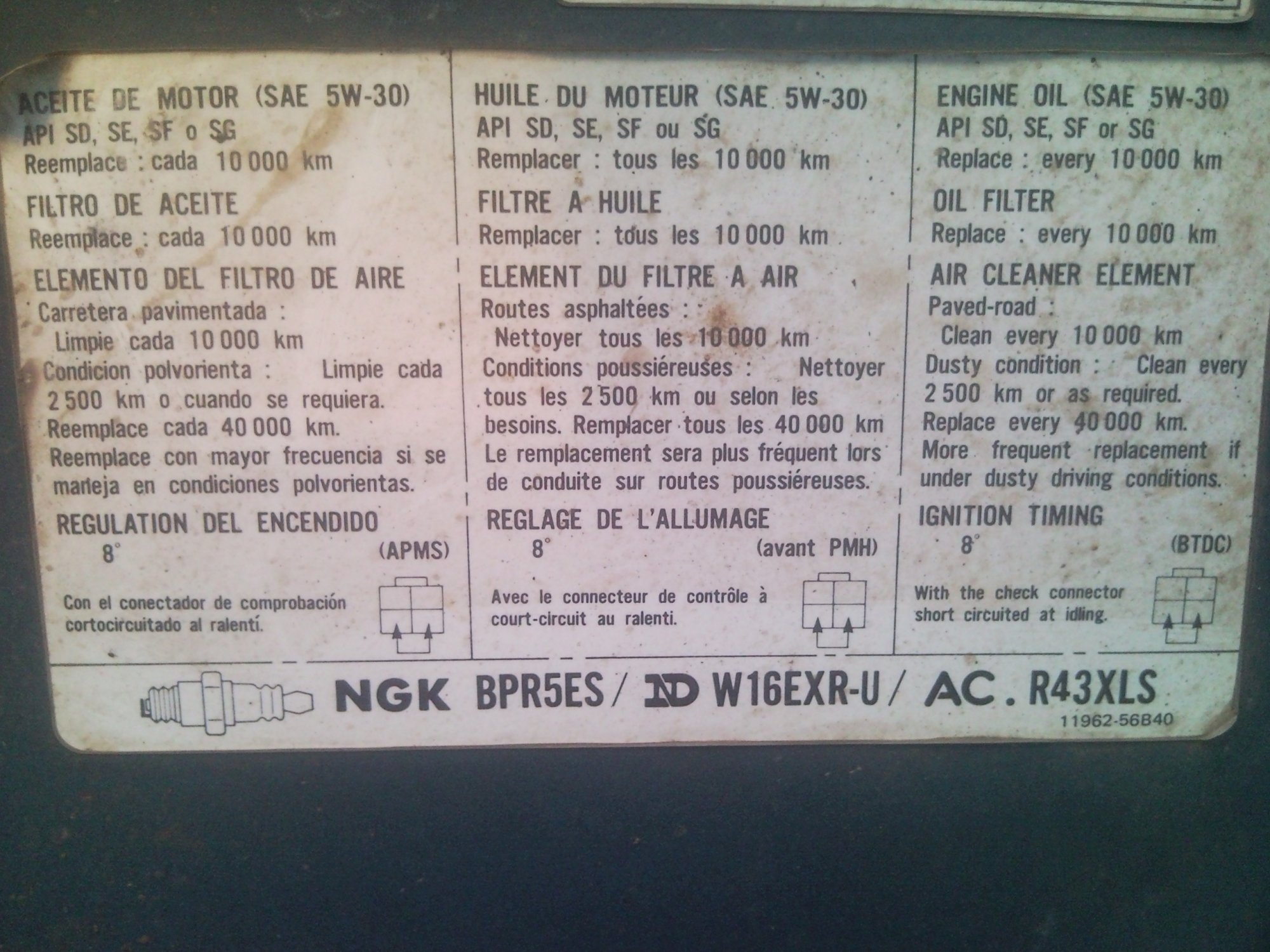

А у мну другая табличка . нету вот этого нижнего квадратика и 8гр. А в чем сложность оказалась ДПДЗ проверить , китайский тестер все должен показать. Чего со скважностью мы напутали , может это только на 16ти клапаннике ..... И как-то Дядька Виталько писал что надо диагностический разъем перемыкать и выставлять.

"Писанина под капотом" - "Опережение зажигания 8' устанавливать при перемыкании разъема (как на табличке) на ХХ"
За скважность я предположил, что выставление аналогично 16кл, предложил проверить зная что в камасутре есть ляпы с переводом, обозначением разъемов и т.п., ну что им стоило "просто забыть" прописать эту процедуру для 8кл. Не работает это для моноинжектора видимо.

А вот подробная установка зажигания, причем разъем на монике указан 6 пиновый?! Но контакты перемыкаются как на фото в подкапотной табличке.

Посетил гараж в обед. Снял штекер с КХХ авто завелось и работает. Замерял, ничего не перемыкая, с клеммы китайским мультиметром 5,8 В, вставил штекер в КХХ при этом выввесив усы (провода с клемм) намерял-8,6В, Мультиметр СССр стрелочный показывал 12 вольт и все тут, под нагрузкой 11. От шестигранника с торца КХХ влияния нет совсем. Показания не изменяются. (ну можеть чуть чуть или показалось когда 8,6 В было..крутил его +-0,3 бегало). Решил рискнуть... снял фишку с КХХ завел двиг настроил винтом №2 ХХ 850 вставил фишку КХХ обороты поднялись до 1100 резко. Значит воздействие он имеет, электрика работает. Может я чего не понял про скважность...каким винтом ее регулировать?!
