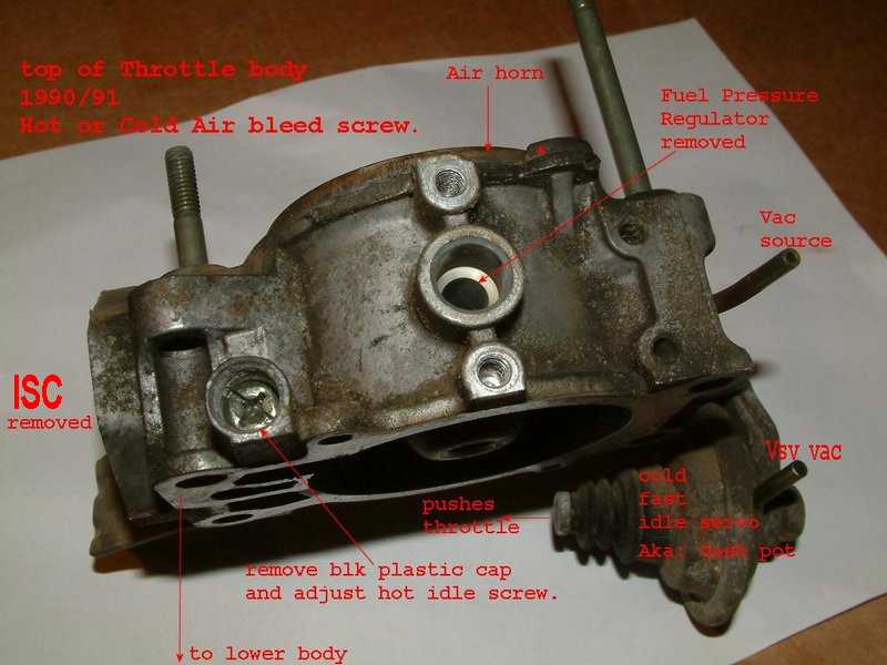

Не там вы переводите. http://mymemory.translated.net/ru/English/Russian/idle speed setting
http://www.multitran.ru/
Low Idle Speed (RPM) Setting:
Настройка подачи топлива на низких оборотах холостого хода (об/мин): В нашем случае вместо low - hot - горячий.
"Настройка подачи топлива на горячих оборотах холостого хода " ну типа на горячем двигателе......
И снизу подписанно что отсутствует на 89\90 год . т.е у меня. ( топлива или топливовоздушной смеси? скорее второе )
Fresh air in - Свежий воздух ин ... .т.е свежий воздух а не топливовоздушная смесь....
На клапане " Холодный ХХ регулировка"
"factory set" скорее не регулировка , а заводская установка....
И снизу подписанно что на 89\90 выглядит подругому , так что прокладку потом мне подаришь.
Вот какая странность получается .... Если через клапан подается свежий воздух , и регулировка на холодном ХХ .... фигня какая то ..... что бы ХХ появился прогреццо надо. Но предпологаю другую вещь .... Лямба та холодная ( одноконтактная) и комп по ней не может смесь отрегулировать , т.е болтиком воздух добавили а топлива больше не полилось.... Вот тут возможно мастеровый поможет , сунуть в выхлопную СО метр и порегулировать .
Где-то здесь собака закопалась ...... На моем моновпыске отрегулировать состав смеси в принципе нельзя , только што ДПДЗ , но им очень не удобно и не точно . А на холодном двигателе когда лямбда еще не работает и комп не может точно регулировать состав смеси ее нужно как-то отрегулировать. Вот наверно япы и усовершенствовали моновпрыск добавив эти 2 волшебных болтика , что бы с конвеера легче было машины выкатывать. ( в моем случае наверное это делалось через диагностический разъем корректировкой мозга). То что заводская установка - значит трогать можно , всетаки 20 лет машинам и бензин не яповский 95й... да и воздух не тихоакеанский.

Винт 2 теперь все таки стал винтом ХХ на горячую))) Это радует))) Получается клапан ХХ регулирует тоже самое что и винт...
Мои действия:
1) Иду в магазин и покупаю стробоскоп-настраиваю зажигание на 8 градусов
2) Проверяю ДПДЗ и регулирую если надо. В мануале есть с каких концов снимать показния и что должно показывать
3) Надо как то натсроить скважность еще... но еще не выяснил как.
Сегодня надоели провалы... выкрутил шестигранник на пару оборотов...машина поехала хуже...провалы вароде как пропали.
На провалы влиять получается должно ... а вот на езде не должно по идеи сказатся .. ты же не на ХХ ездишь.
И всетаки думаю в мануале не обманули - обороты ХХ регулируются болтом ДЗ , а болт 2 типа для точной корректировки +.- по чуть-чуть.

напишите пожалуйста как Дросельную заслонку регулировать? выкручиваю винт под шестигранник на ДЗ (ХХмануал) до момента соприкасновения ДЗ и корпуса. при нажатии на трос ее должно визуально подклинивать. немного закручиваю..проверяю что не подклинивает? Затем ДПДЗ настраиваю.
На предыдущей странице ведь обсуждали болт 5.......лягуху не забудь скукожить ... на видио что Саня скинул америкосы ее стяжкой сжимали - удобно.
А метка у мну тоже бегает .

"А с прогревными оборотами вообще любопытно. Они сразу встают на 1500 и там стабильно держатся. Затем, когда приходит время сбрасывать обороты, то если уличная температура от -5 до +10 - стрелка падает до 300, потом возвращается на 800. Ровно один раз. В иных температурных диапазонах обороты плавно сбрасываются с 1500 до 800. Датчик температуры ОЖ тоже новый, если что..."
Со второй ссылки копировал . У мну так по осени начинается при температуре утром от +5 и ниже ... Но замечал что это еще зависит от заправок . На 95м бензине такого не замечал.
Думаю тут имеет место неточность: не до 300, а до 650. Ну дык это не принципиально. Причин может быть море. Клапан то, не шаговый, пружинка подустала, устаревание и/или инерционность срабатывания сказываеся. Или всей ситемы - закрылся АСV. система "поооокаааааа" перестроилась. Резкое падение до 650 и дополнительное приоткрытие ISCV и выравнивание ХХ до 800. ВСе ИМХО.

Вот два поста в общую кучу с инфой: №1 и №2
№ 2 дельная ссылка, жаль что автор не дошел все же до сузуки и не зафотографировал винт((((пост 25) Было бы меньше вопросов))
Так это burcly (Сергей), вон сегодня тему вывесил в барахолке, продает башку от 8кл., наверное от того движка на фотке:D, надо к нему в ЛС стукнуть или в теме заофтопить, узнать за винт.

И все таки это установка прогревочных оборотов, "Я так думаю!"(С)
Aleksandr MI
28 Декабрь 2012
1,685
163
Минск
Vitara cabrio g16a 8v mono
Swift 1995 3d 1.0 mono
вот поэтому такоя язык у них странный ...... hot - горячий , и понимай как хочешь , "на горячем" или прогревочных
Тогда зачем нужна шайба под головку на 17 , зачем 2 одиковые регулировки прогревочных.
Goncales
Еще тот ездоцало!
30 Июль 2010
2,707
156
Одесса
Ну скажем так, клапан - это заводские установки. Но он - стареет, окружающая температура от -40 до + 40.....типа точной настройки. Опять же все ИМХО.
Aleksandr MI
28 Декабрь 2012
1,685
163
Минск
Ну вполне вариант , что бы машина с яповского конвеера в эмираты уехала и там ее отрегулировали. В общем кто первый снимет БДЗ и ткнет проволокой во все отверстия тот и прав.

шайба возможно работает как "открыто-закрыто" а точное кол-во пропускаемого воздуха регулирует воздушный жиклер
второй винт возможно идет для чего то др - и как писал выше - надо снять разобрать - потыкать проволочкой :)

Может быть винт регулирует ХХ, а клапан подключается когда есть нагрузка в электросети? Можно проверить отключив клапан.
От свежая мысль . Попробуй , и на отключенном еще ему болт поворочай . У мну на нем разъема нет , контакты в один штекер с ДПДЗ уходят , что бы его полностью достать нужно его ноги из разъема выдирать, не хочу.
