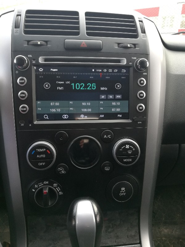

Всем привет! Я свою поменял на китайскую. Тоже с глюком не получилось справиться. Если есть предложения - готов обсудить в личке.[DOUBLEPOST=1532695429,1532695134][/DOUBLEPOST] IMG_20180601_172429-600x800.jpg Кстати, вот такую поставил, доволен как слон! Функционал рулевых кнопок расширился.
rony
16 Апрель 2018
Grand Vitara de luxe 2008.
Китайцы со временем все тоже глючат. как я понял. На своей Витсон - в жару и на холоде сам нажимается экран слева сверху. Виснет навител...

При ближайшем рассмотрении, выяснилось что выбор идет между китайчатиной за червонец и китайчатиной за двадцатку. Вспоминается старая шутка о сортах говна.
