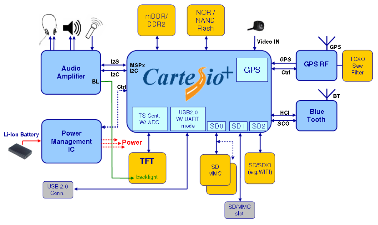

Наш процессор STA2065X2, ему "пофиг" на формат цветового кодирования. Datasheet приложил.
Вот общая схема сборки процессора:
В помощь процессору :) ГУ собрано на видеодекодере MAX9526 отвечающая за преобразования видеосигналов PAL/NTSC в цифру ITU-R BT.656. Datasheet приложил, если задаете такие вопросы, то думаю разберётесь...
P.S. i-ками не пользуемся, а какая "дружба" нужна? Могу проверить - у друзей есть i-ки.

Спасибо за исчерпывающую информацию! С wince знаком со времен Жорнады 728 и Сигмариона 3. Сам являюсь разработчиком РЭА.
В настоящий момент склоняюсь к покупке максималки без навигации 2.4, а потом доставить фантом. На этой неделе буду принимать окончательное решение.
