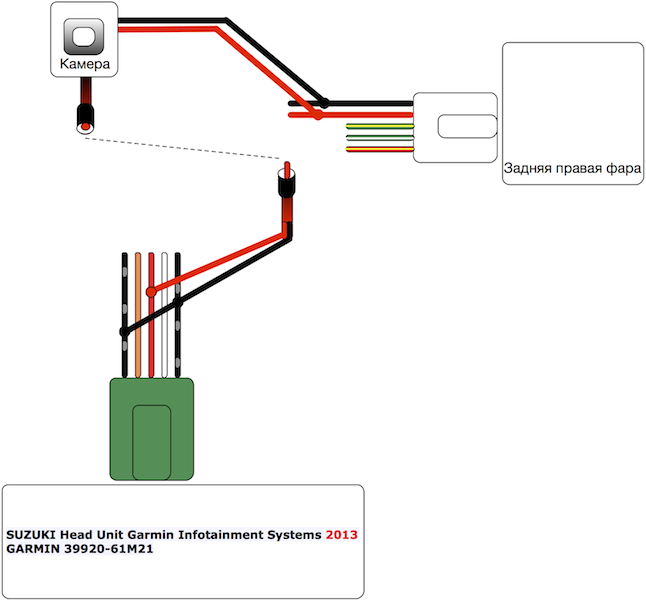

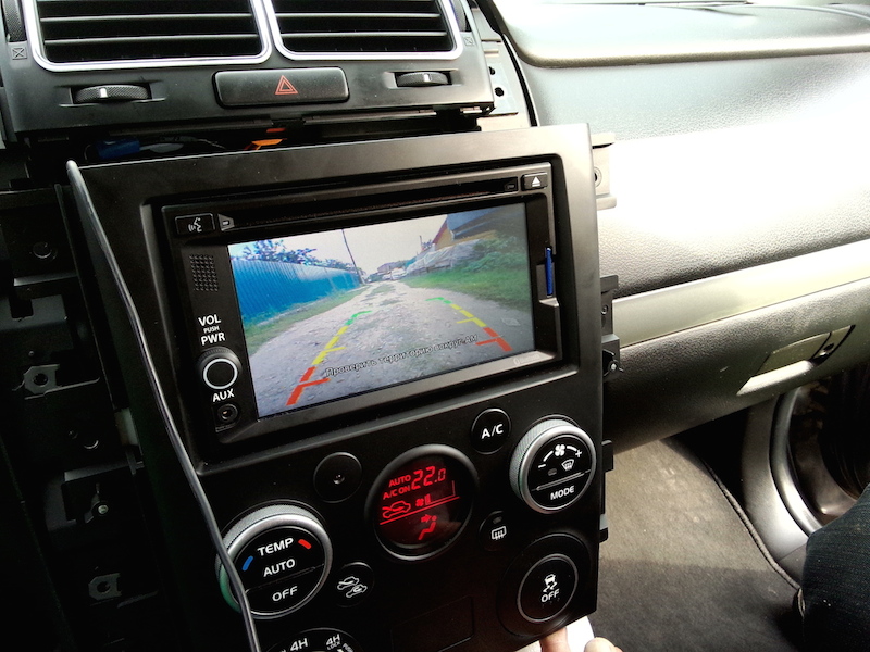

Что бы не натягивать сову на глобус продублирую данную тему и на белом форуме.

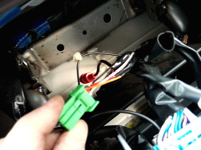

1. Для подключение камеры заднего вида к штатной голове Garmin Infotainment System 2013 Suzuki можно использовать данную схему. (После подключения выполнить трёхкнопочный ресет ГУ)

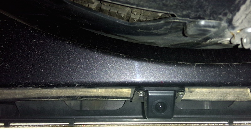

Камера Sony CCD http://www.ebay.com/itm/251461321510?
Закреплена в нижнюю кромку бампера строго по центру (самая узкая часть)
У меня тоже CCD, но вариант крепления несколько иной. Как поменяю голову, попробую приладить по-другому. Сейчас немного обзор в верхней части закрывает, так как крепится в том же месте, но глубже. Некритично, но несколько напрягает
