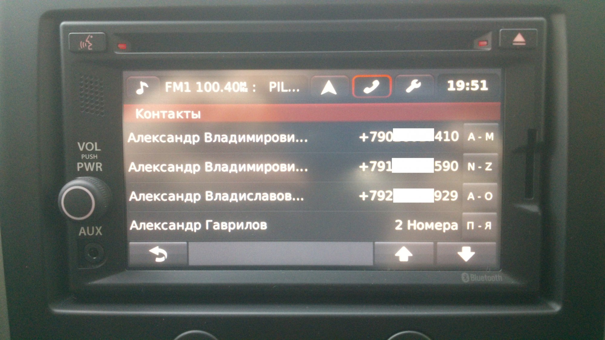

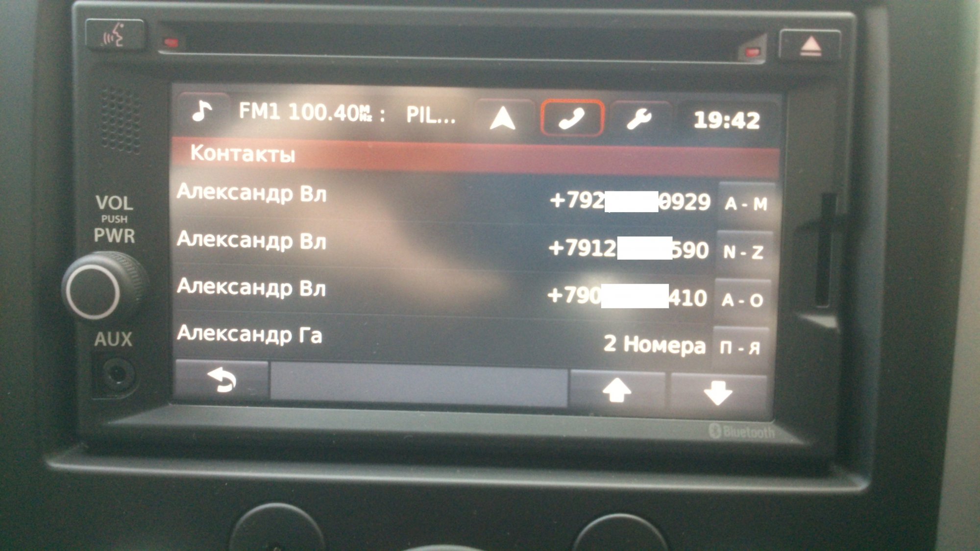

Хм.... У меня вроде с русскими нет проблем (кодировка UTF-8), говоришь ему "позвонить Ивановой Наталье Дмитриевне" и он звонит.
До установки вышеназванного приложения было так:
P.S.

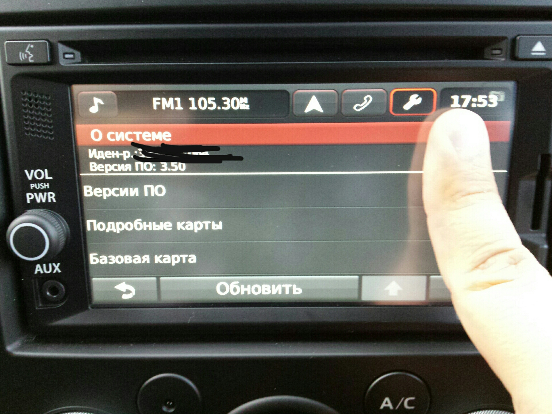

Как войти в скрытое сервисное меню, пока не найдено...
Приветствую всех! Вход в скрытое сервисное меню: 2014-10-19 18.27.01.jpg держать около 7и секунд до появления 20141019_175303.jpg . Среди всего есть файловый менеджер: 20141019_175615.jpg 20141019_175645.jpg 20141019_175744.jpg .со стандартными функциями копирования вырезания удаления вставки. Надеюсь кому нибудь пригодится!

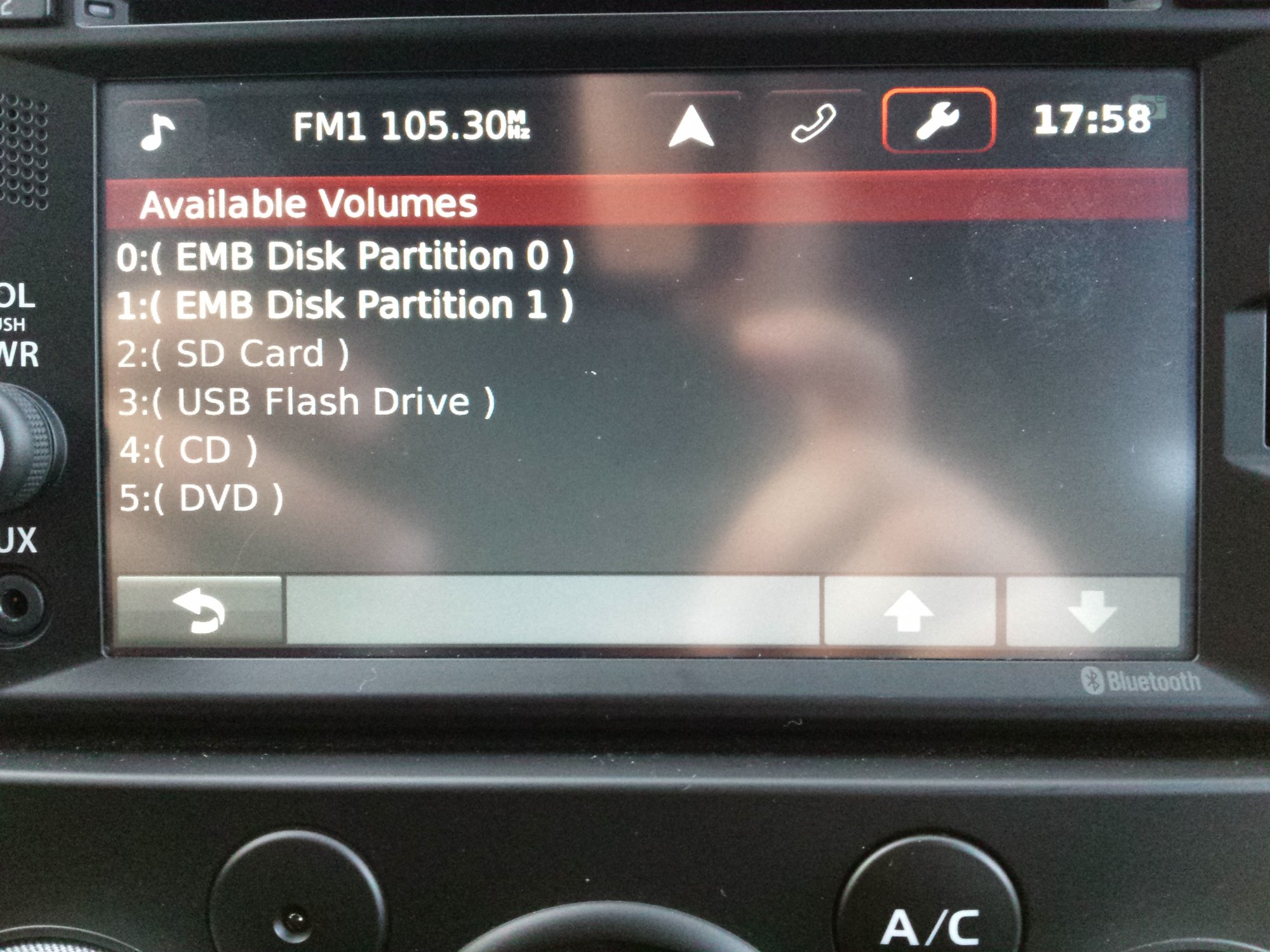

Опробовал сервисное меню и встроенный файл менеджер. Штука конечно любопытная, но есть одна проблема: не удалось заменить через него файл таймзоны и POI - говорит "не могу удалить файл".
MIC78, может ты знаешь как не посто войти, а загрузить магнитолу в сервисном режиме, чтобы файлы свободны были?
А так пока придется опять с ноутом и проводом до машины сходить :)[DOUBLEPOST=1415135475,1415101544][/DOUBLEPOST]Переделанный SID для карт 2015.30: https://cloud.mail.ru/public/1b34522284d4/D4105130A.sid.zip
