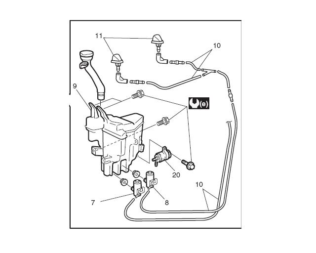

Ответ: И это все о нем! Об омывателе :-(((
Нету там клапанов, они встроенны в моторчики.
Скорее всего снимут уголки резиновые на форсунках, типа сопротивление меньше станет :)))

Если Марс разрешить присутствовать при операции по ампутации клапана, то попробую заснять этот процесс.
Добавлено через 3 минуты
Я, к сожалению, не запомнила дословно, но в СИМе говорили о каких-то металлических шариках или шарике, которые надо аккуратно выковырять.
creep
Все таки вытянули инфу:))
Значит клапан шариковый и находится в тройнике или в соединительном переходнике.
