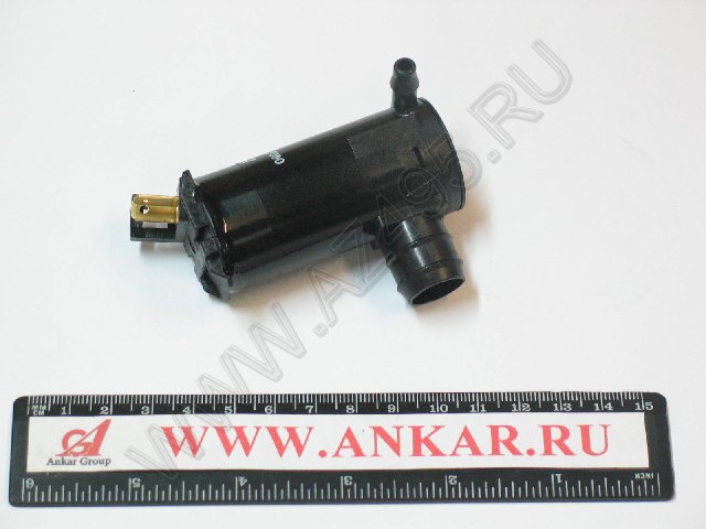

Мотор омывателя от простого АУТА (не ХЛ): MR 155254 цена 1437 руб. (в ЕКЗИСТЕ).

В свое время (году 2006-07), здесь на форуме проскакивала инфа, что проблему удалось победить заменой мотора омывателя на бэушный мотор от АУДИ с перепайкой штатного разъёма. Но больше никто об этом не говорил.
ИГНАТ
15 Январь 2007
899
210
Курск
SUZUKI IGNIS, 2005 года, 1,3 л
SUZUKI GRAND VITARA 2008 года, 2,0 л.
Ответ: Омыватель стекла
...Теперь начались терзания-подойдёт или нет.Колесо и подкрылок-долой, видно моторчики только снизу, но лень-двигатель прогресса ,рукой доступ есть(не снимать же бампер).Короче вошел как родной, хотя чуть длинее и черный в отличии от нашего(MATSUBA-будь он неладен)даже разьём защёлкнулся.За струю теперь держаться можно.Омывашка как на ТАЗе -через крышу.Завтра ходовые испытания.Хорошая мысль переписать каталожный номер посетила меня после установки колеса,уж больно обрадовался результату.Так что сильно не бейте...

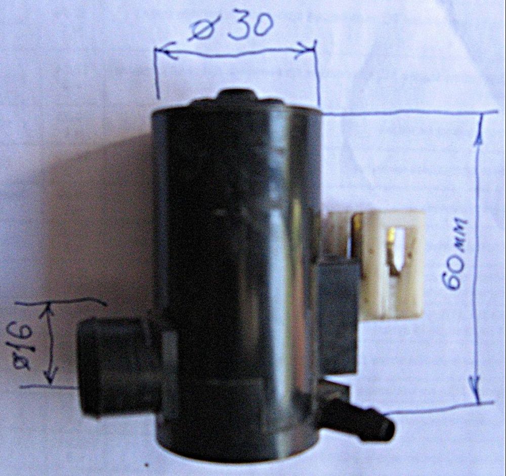

"Колхозил" второй мотор под капотом (кстати, мои проблемы с омывателем лобовухи после этого пропали), снимал родной сузуковский. Провел кое-какие замеры, сфоткал. Вот что получилось:
Мотор омывателя DENSO от простого АУТА MR 155254
zau
4 Июнь 2006
518
149
SGVN 2.0 АКПП 2006 фул Продан
А ведь по размерам вроде совпадает с моими замерами.
По ходу должен влезть.:D Теперь осталось найти разборку АУТовскую и можно пробовать!
