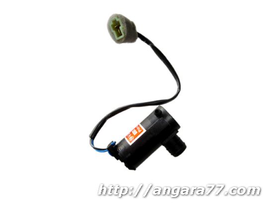

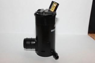

Что значит по разному? Одно фото фас другое профиль.
На одном фото контактная группа стоит вертикально, на другом под углом.
Всё, понял, ракурс такой что сразу не понятно.

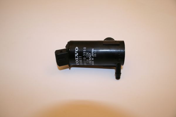

Может попробовать насос от ВОЛЬВО ХС90? Что-то он мне напоминает!:D
