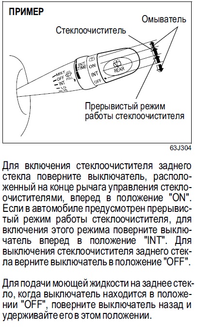

Ответ: Омыватель стекла
вот на этой картинке нарисовано выносками два положения от офф при которыхъ работает омыватель.
