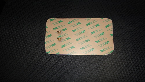

Как и все, я сменил моторчик омывателя на Денсо.
Но подспудно глодала мысль- что незамерзайка-то на морозе густеет и неплохо бы ее в лютые морозы греть.
Постоянный подогрев от системы охлаждения двигателя мне не нравился - незачем греть незамерзайку в околонулевое и плюсовое время. Спирт из нее будет испаряться - и качества неземерзайке это явно не добавит.
Поэтому на авторынке был за 200 рублей приобретен пленочный нагреватель зеркала весьма уважаемого производителя
http://fotki.yandex.ru/users/olegsgv/view/549348/

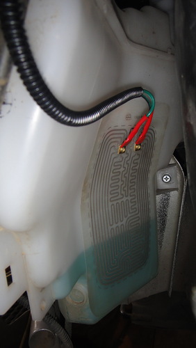

бампер (совсем для других целей) у меня уже был снят, и место для наклеивания на бачке нашлось сразу же
http://fotki.yandex.ru/users/olegsgv/view/549349/
Про подключение - понятно что каждый сам решит куда подключать. Термоусадку и гофру - по желанию, Я препочитаю ставить - но дело вкуса.
Про нагреватель.
Подключал его на 15 минут и контролировал нагрев. Нагревается моментально и далее держит температуру около 40-45 градусов.
То есть оплавить бачок или перегреть жижу - шансов нет, и это хорошо.
Думаю, что в морозы толк будет.

Расскажу.
Напомню, что у меня также стоит моторчик от мицу аутландер вместо штатного.
клапана и форсунки штатные - без переделок
Действительно, до 20 градусов у меня и желания не было включать подогрев - било до верхнего края стекла.
А вот при температуре ниже начало как-то вяло поливать.
Возможно - незамерзайка густеть начала (обычная, сторублевая синяя)
Включение подогрева буквально через 15 минут приводит к тому, что лупят струйки опять доверха.
И моют как-то щетки... чище что ли... и меньше такого развода на стекле (лед видимо - ну та полоса что остается замерзшей после прохода щеток и потом исчезает) не остается
В общем - я доволен.
