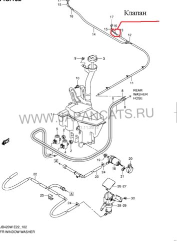

Поменял на омывать от лансера, все супер, бьет однозначно дальше. Радовало недели две, но вчера появилась не приятная пауза в пол секунды, перед поливой на лобовое, я в замешательстве. Что могло произойти, почему жидкость стала уходить, я так понимаю без клапана не обойтись. Куда ставить и какой?или можно решить по другому.

У нас на лобовое вроде есть штатные клапан(а?). Может они сломались? Хотя как это связать с новым насосом не знаю, вероятно совпадение.

Поменял моторчик,жиклеры,задний дворник, обратный клапан установил.
Сказка :)
Сказка :)
Спасибо первооткрывателям!
Привет земляк. Дворник задний на что променял? И где в Уфе брал его?
Привет :)
Trico EX350 Щётка стеклоочистителя 254 рубля
Все в экзисте
Toyota 85321-26020 Клапан системы омывателя 1 67,38
B2-0015685 Ford 4 097 642 Форсунка омывателя лобового стекла 2 шт 436,98
Mitsubishi MR 245368 Мотор омыватиля лобового стекла 1 463,81
