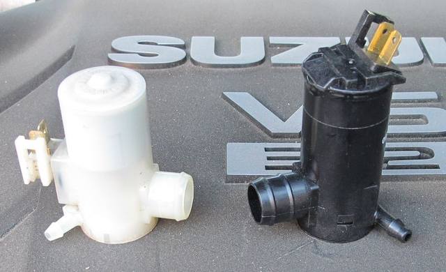

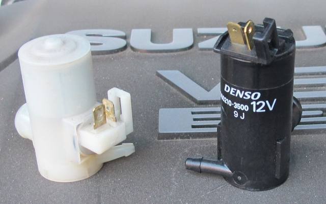

У меня насос не такой родной. Он тоньше и он из белого пластика. От митцу такой же насос, как на фото.
У меня насос белый..
А че вы мучаетесь?Сравните номреа бачков машин 2008+ с вашим номером бачка)

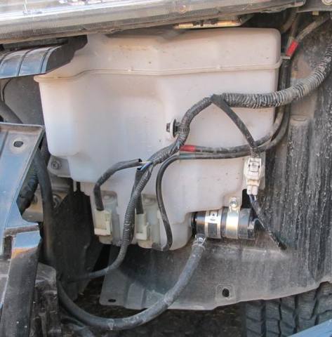

Да никто небудет бачки переделывать...
Ребята вы чего.
Было...
стало...

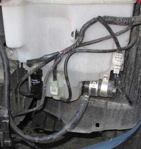

С мотором от митсу тоже проблемы, кстати, авто рейстал 3Д, мотор не встает в штатное место, в отверстие влезает, штекер подходит, а в нишу в бачке не защелкивается... Не стал мучатся оставил штатный. Кому надо отдам за полцены.
Я (да и не я один) в этой теме уже описывал как менять моторчик. Он точно влезет. указательными пальцами хватаешь за низ бачка, а большими давишь на моторчик, он защелкнется. Может сейчас холодно, и пластик задубел, поэтому сильнее надо? Я менял при плюсовой температуре, защелкнулся с первого раза, правда с приличным усилием. Делал не снимая бампер!

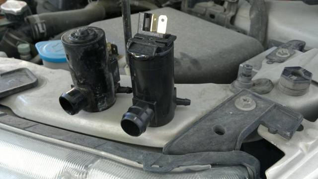

Ответ: Омыватель стекла
А у меня родной был белый Mitsu, а вот лансеровский Mitsubishi - черный, и на нем надпись Denso.
