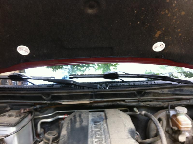

Парни! Ткните меня в фотку утеплителя со вставленными решеточками. Точно помню, была здесь, обыскался, не найти никак.

ЛешийUA, а как насчет попадания грязи в эти решеточки?

Не плавятся эти решетки летом? Как вымеряли, вырезали их - просто ножом для бумаги?
