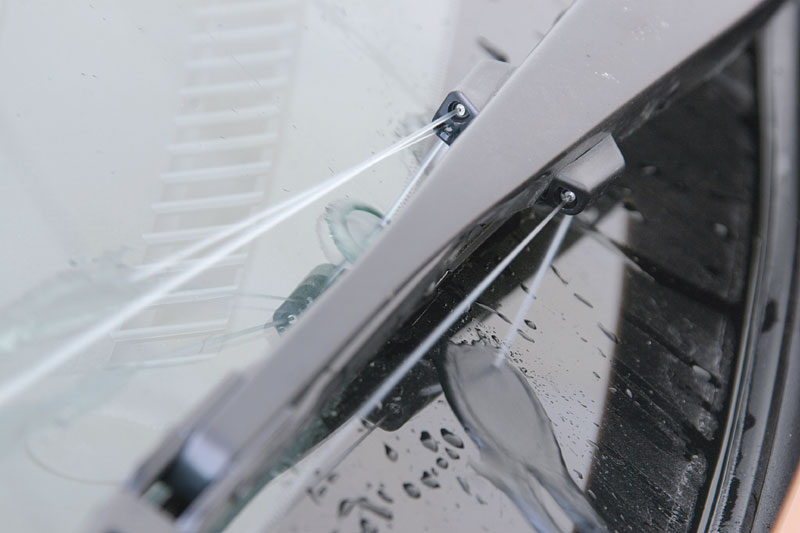

Как и обещал, выкладываю результат эксперимента.
Слегка пережав трубочку пальцами, включили омыватель.
Сила струи из писалок резко упала!!!
Отпускаем, все восстанавливается.
Ищите перегибы в трубках, учитывая ту степень, с которой я пережимал трубку, перегиб не значительный.

Все когда либо поливали из шланга, так вот если шланг перегнуть в любом месте, то напор падает, если уменьшить сечение на выходе, напор возрастает. Так што форсунки с 1-2 дырками, например от лианы или свифта, и будет вам счастие.
Не надо затыкать. Лучше поставить другую с большим диаметром отверстия.
С меньшим!!!

Ставил летом веерного типа, не понравилось :(((

Нет! суммарная площадь отверстий должа быть меньше, чем на штатных :))
От лианы или свифта с двумя дырками самый раз.
BopoH написал(а):
а то есть подозрение, что жидкость на морозе идет с льдинками
А у меня есть подозрение, что форсунки слишком высокие(торчат), от того и замерзают чаще :))
