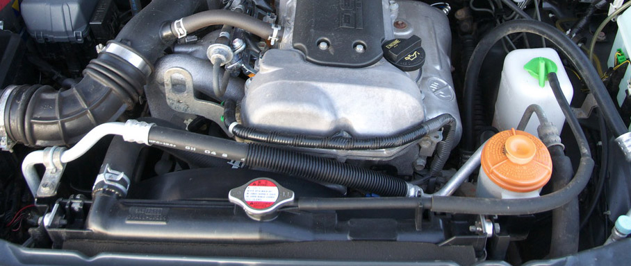

по этим размерам все ясно! хорошо бы чтоб диффузор по креплениям подошел от свифта или sx4, двигатель внешне все равно одинаковый!

расстояние между верхними крепежными отверстиями на диффузоре приблизительно 400мм, сегодня замерял, к нижним трудно добраться, не смог замерить, но если верхние совпадут у джима со свифто то уже можно считать что карлсон найден и почти оригинал!:)

Да винты фигня, можно переходник сделать, главное толщина. Как с толщиной у него?
А то уже руки зачесались :)
Если подойдёт, то ваще супер будет!

, а от sx4 совсем не подойдет похоже, щас по схеме посмотрел, там радиатор длинный и вентов там наверно два ставят , но на схеме не показано!
а тут все показано - sx4
http://www.suzuki-cat.ru/?&action=detail&region=EU&modeltitle=SX4&model=RW416&modif=01&gr=1&page=65
свифт http://www.suzuki-cat.ru/?&action=d...S413&modif=10&gr=1&page=39&pagetitle=RADIATOR
14,096
ну, у SX4 вентиль позабористей, судя по крыльчатке.
Надо живого где-то искать, для замера его толщины.
Попробую у знакомого поинтересоваться.
P.S. Попросил знакомого сделать замер глубины SХ-овского. Но не раньше субботы.

В эту субботу на разборку заеду (завтра), примерю на глаз от свифта ветиль, вечером отпишусь!

привет всем заинтересованным в этом вопросе! сегодня был на трех разборках Красноярска, в наличии были только вентиль для кузова этого свифта http://www.suzuki-cat.ru/?&action=detail&region=EU&modeltitle=Swift&model=SA413&modif=01&gr=1&page=24&pagetitle=RADIATOR AND COOLING FAN (AT).
померил я его прикинул и сделал вывод, что он маловат, по толщине он приблизительно 70-75 мм, габариты смотрите на фото и диаметр вентиля там же, короче мое мнение: "НЕ ПОДХОДИТ СОВСЕМ", электродвигатель оказывается трехскоростной!!! на схеме видно что элдвиг длинный, но это не так! хотя уже не важно.
вот такого вентиля я сегодня не встретил http://www.suzuki-cat.ru/?&action=d...S413&modif=10&gr=1&page=39&pagetitle=RADIATOR, но видел радиатор отдельно, вентилятор на разборке работяги сняли с радиатора и найти не смогли, так вот по высоте радиатор свифта почти одинаковый с джимовским, а по длинне больше нашего, ноэто не сильно важно, диффузор можно и купировать и запаять торец. ВОТ как ТАК!
блин! не могу фотки выложить:( очень тяжелые по объему, сервер не принимает, если какие вопросы возникнут спрашивайте ! по возможности отвечу, и еще диаметр вентиля 300 мм, высота с крепежными отверстиями 440 мм, ширина 375 мм.

Маленький однозначно в жару будет не справляться,если только спарить с кондеешным.Не ищите с маленьких движков,ищите с 1,6-1,8.У меня с Астры диаметр крыльчатки 380мм толщина 73 мм.Кто не хочет использовать "Борей"и не хочет ставить отечественный датчик включения вентилятора,вот вам хорошая ссылка берете понравившийся,вбиваете номер в Exist. http://www.maxparts.ru/index.php?page=proizv.php&proizv_id=13&ga_id=1103&page_no=1
