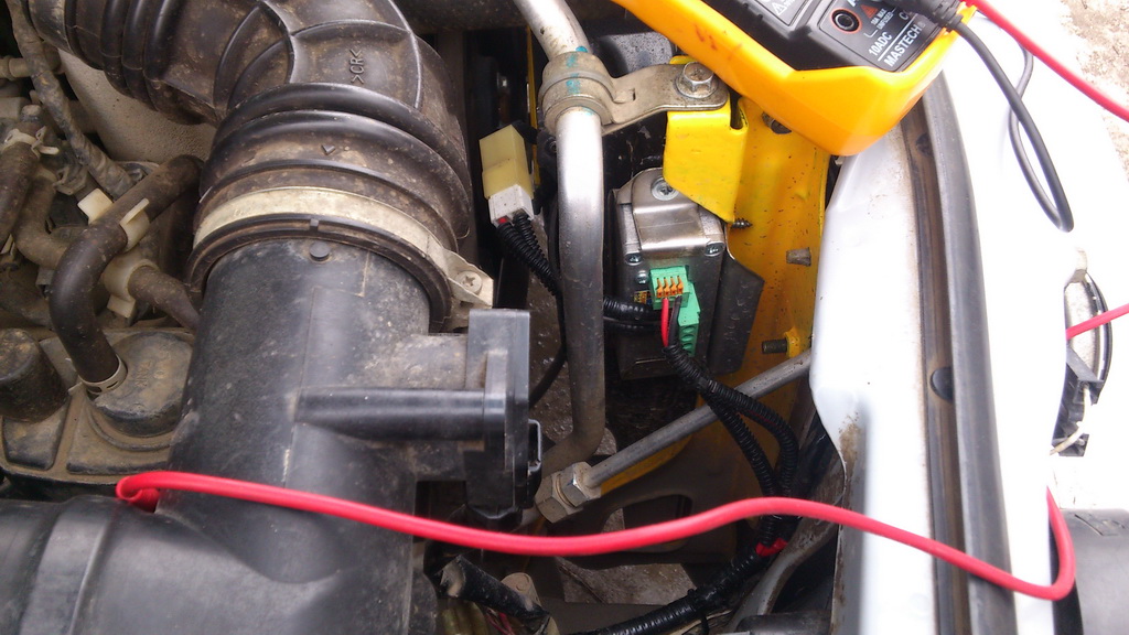

DSC_0209.jpg Да кто "Борей" захочет,немного информации.Паспорт читайте внимательно.Написан плохо и не информативно.Датчик температуры у нас 4 тип с отрицательной характеристикой двухпроводный. Продают настроенный на 1й тип(поэтому нужно перенастраивать).Есть у него еще полезная фишка,можно через реле запитать еще один вентилятор или помпу.На датчике два провода: зеленый с черной полосой цепляем на +ДТ на Борее и черный с синей полосой этот к измерительной массе.Ну как бы все чем хотел поделиться.

Посмотреть вложение 37675 Да кто "Борей" захочет,немного информации.Паспорт читайте внимательно.Написан плохо и не информативно.Датчик температуры у нас 4 тип с отрицательной характеристикой двухпроводный. Продают настроенный на 1й тип(поэтому нужно перенастраивать).Есть у него еще полезная фишка,можно через реле запитать еще один вентилятор или помпу.На датчике два провода: зеленый с полосой цепляем на +ДТ на Борее и синий с полосой этот к измерительной массе.Ну как бы все чем хотел поделиться.

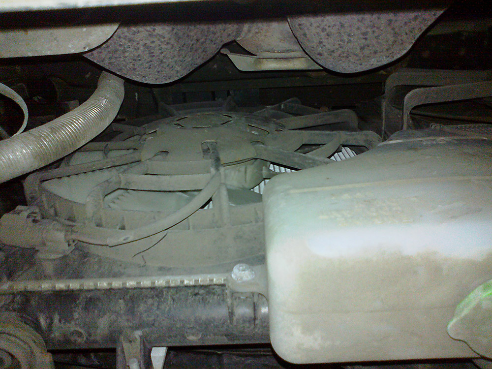

Позвонил приятель у которого SX4 с двумя вентилями. Мотор очень длинный, сантиметров 15, перебор, а жаль :(

ИЕС!!!! Вот он красавец:
SX4, тот который справа по ходу. По всей видимости кондейный или просто дополнительный.
Толщина 64 мм! Может их пару влезет? (рядом)
Теперь задача - где из намутить БУшных?
Пока не смотрел по Экзисту, но сто пудофф там цена отмороженная будет.
Лопастей много, так что даже при невеликой мощности движка, а она, судя по его размеру не велика, тянуть будет прилично, а если в помощь ему подогнать наш кондейный, то и совсем неплохо должно быть.
Внутреннего нельзя тумблером не постоянку врубать, перегреется и погибнет, а кондейный сколько хош можно, он сам себя холодит. И, кстати, никто нам не мешает поставить вместо штатного кондейного более мощный. Да хоть от ВАЗ 2103! Помню страсть как сильно он дул!
P.S. Да, расстояние 65 мм, это от плоскости радиатора до конца моторчика, так что сам вентиль ещё узее! :good3:
Длинна радиатора на SX-e 70 см, вентили стоят ровно пополам, так что его ширина ~35 см. (может всётки влезет пара? ))))

Зря вы мудрите.Отодвигайте радиатор и ставьте карлушу с большой крыльчаткой и будет вам счастье.
Кстати если большого карла воткнуть,можно кондейнй ваще снять и лебеду глубже поставить.У меня Когда Борей Включает карлсон на 70 процентов от мощности вентиль кондея крутит как потерпевший.
