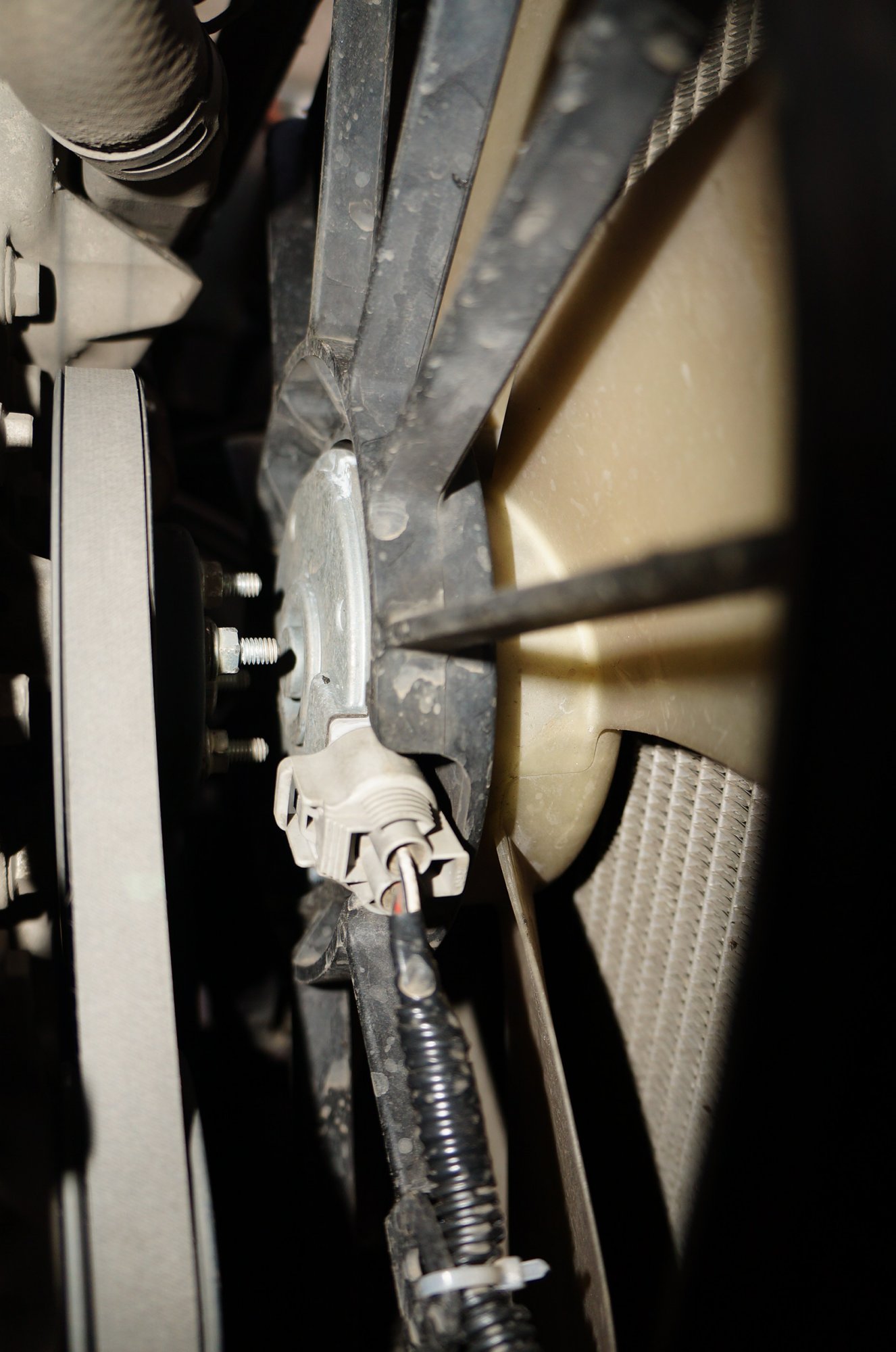

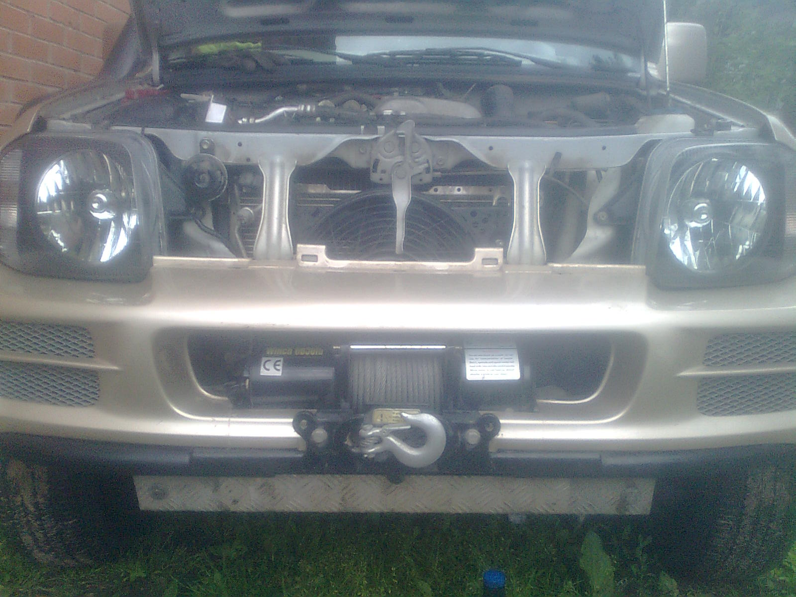

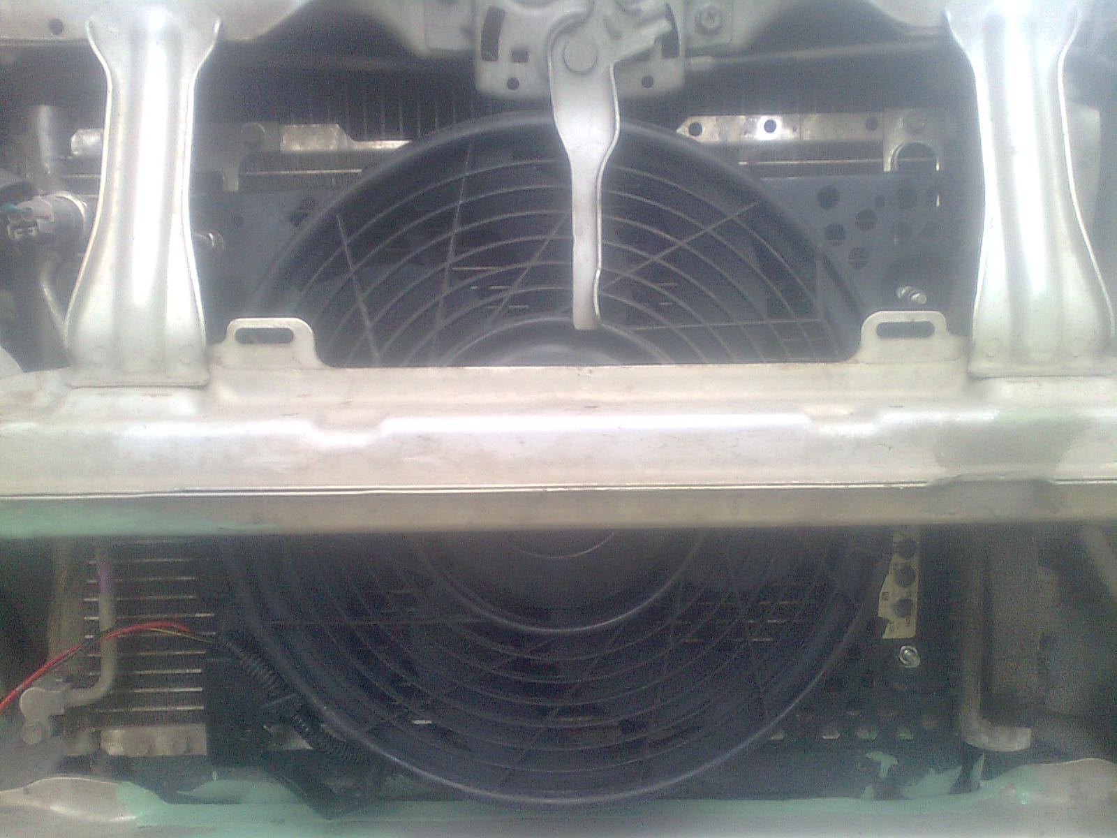

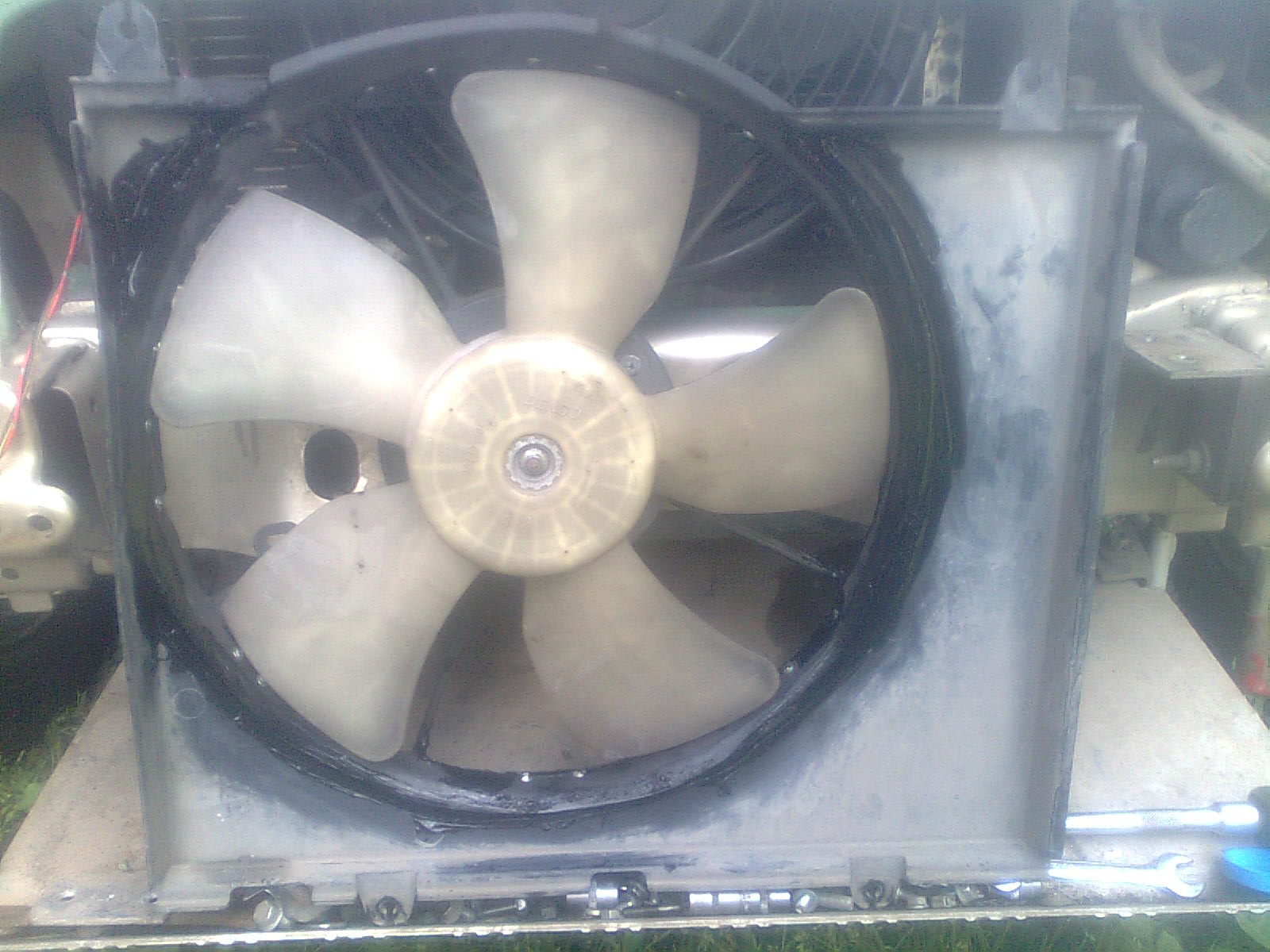

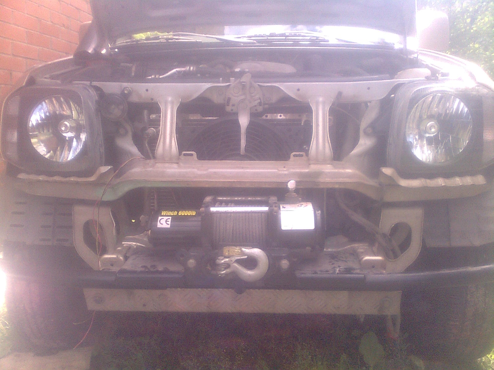

привет всем! наконец-то я тоже поставил электровентиль, даже два! заменил штатный кондейный, поставил от опеля астры, и вискомуфту снял, провозился два дня, руки отваливаются после такого, но это того стоило, я думаю.

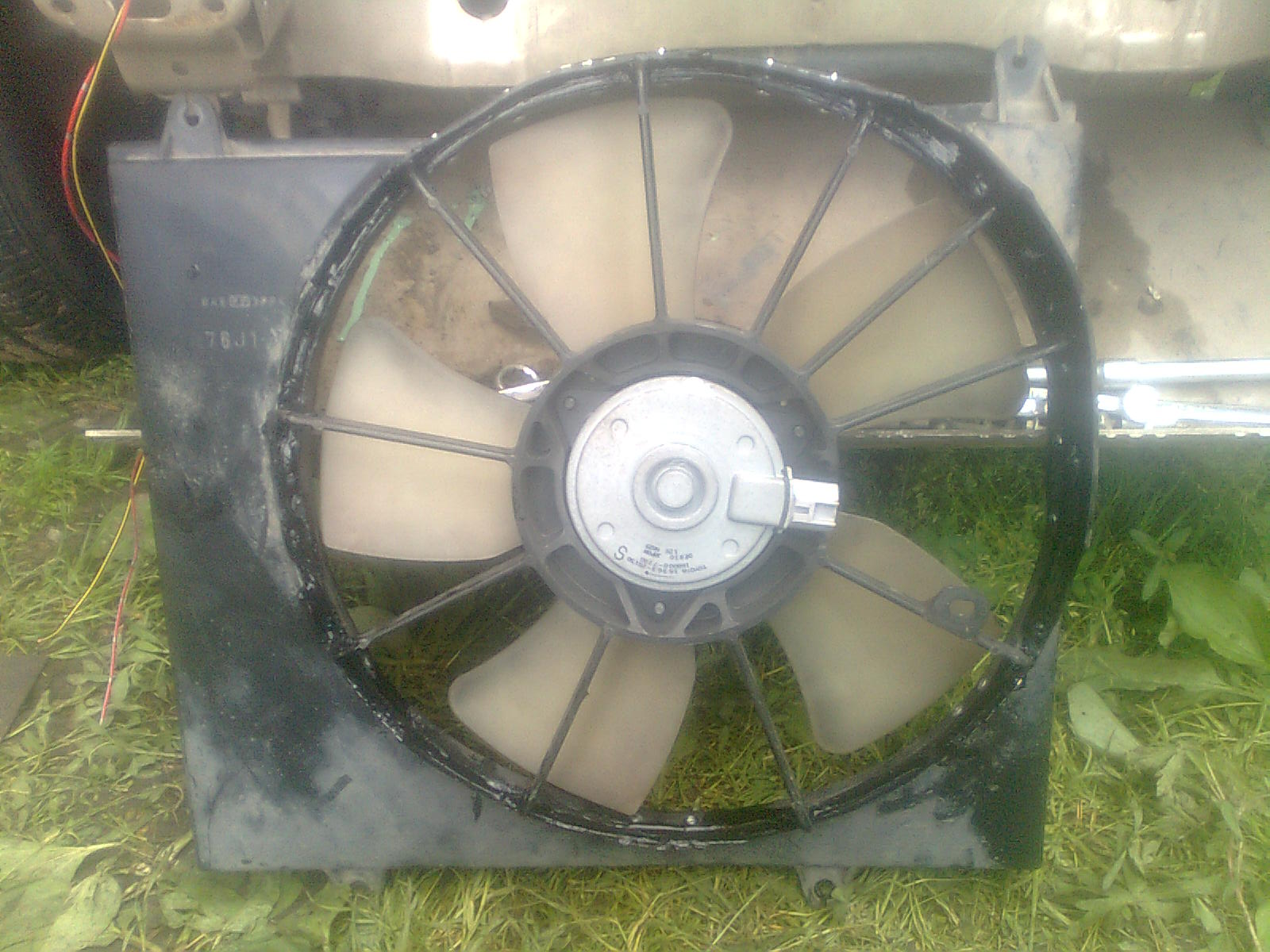

остновной вентилятор взял от тойоты (опа, калдина 2002-2006 г.в. и т.д.) там где один стоит на весь радиатор, диаметр крыльчатки 36 см, толщина всего 65 мм. радиатор двигал вперед, пришлось поработать болгаркой, крепления радиатора резать не стал, а просто перенес их перед креплениями на раме, правый встал легко, а левый мозг мне пое...л, приклеил к отверстиям болта гайки меньшим диаметром на супер клей и прикрутил, все руки ободрал.

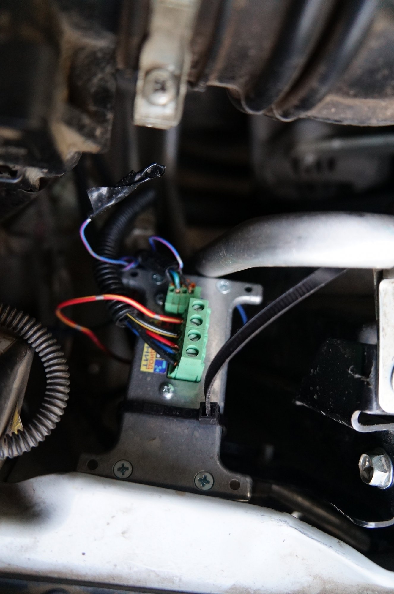

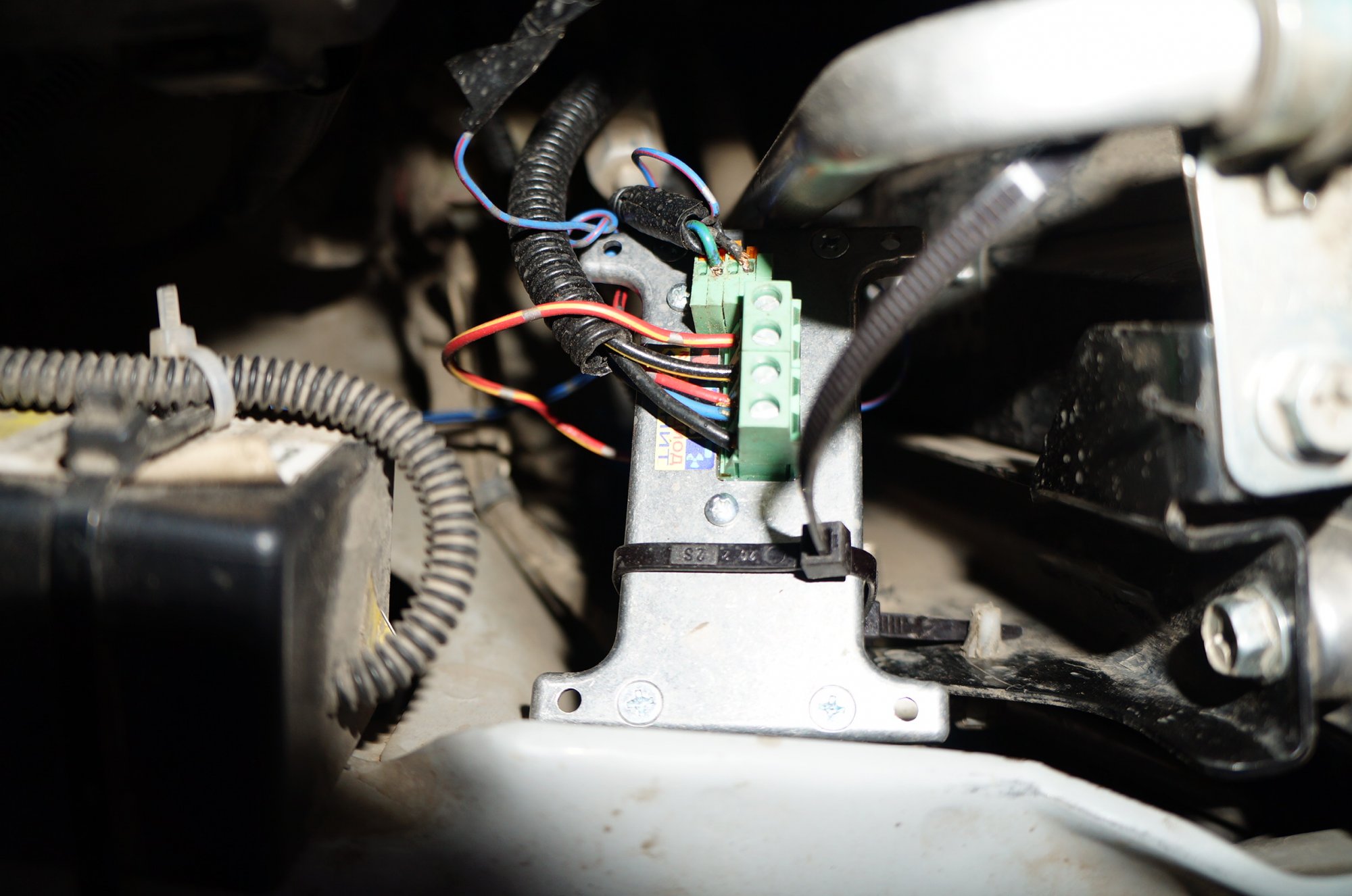

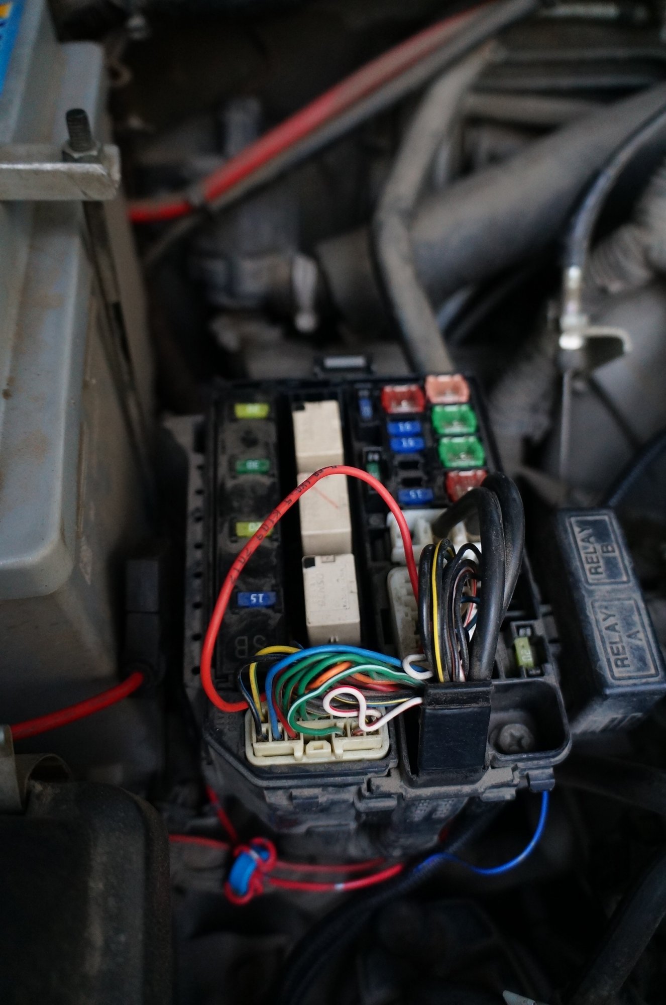

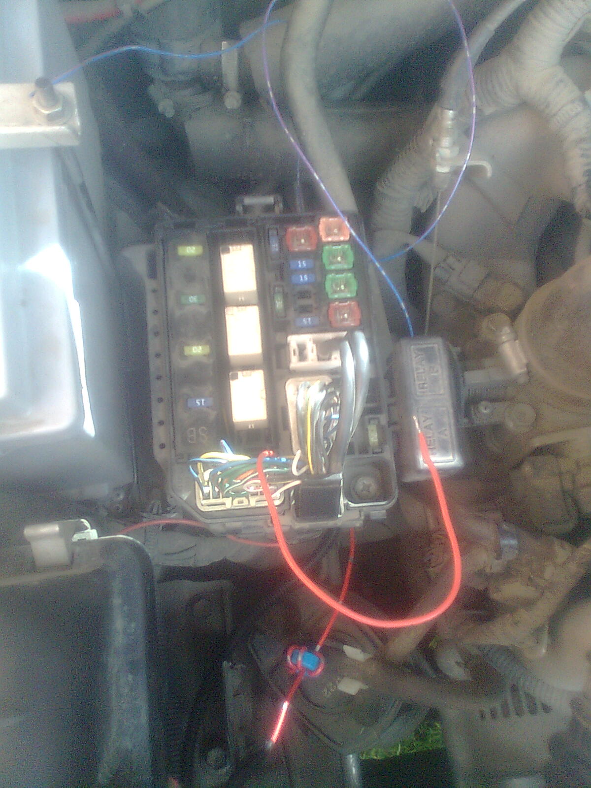

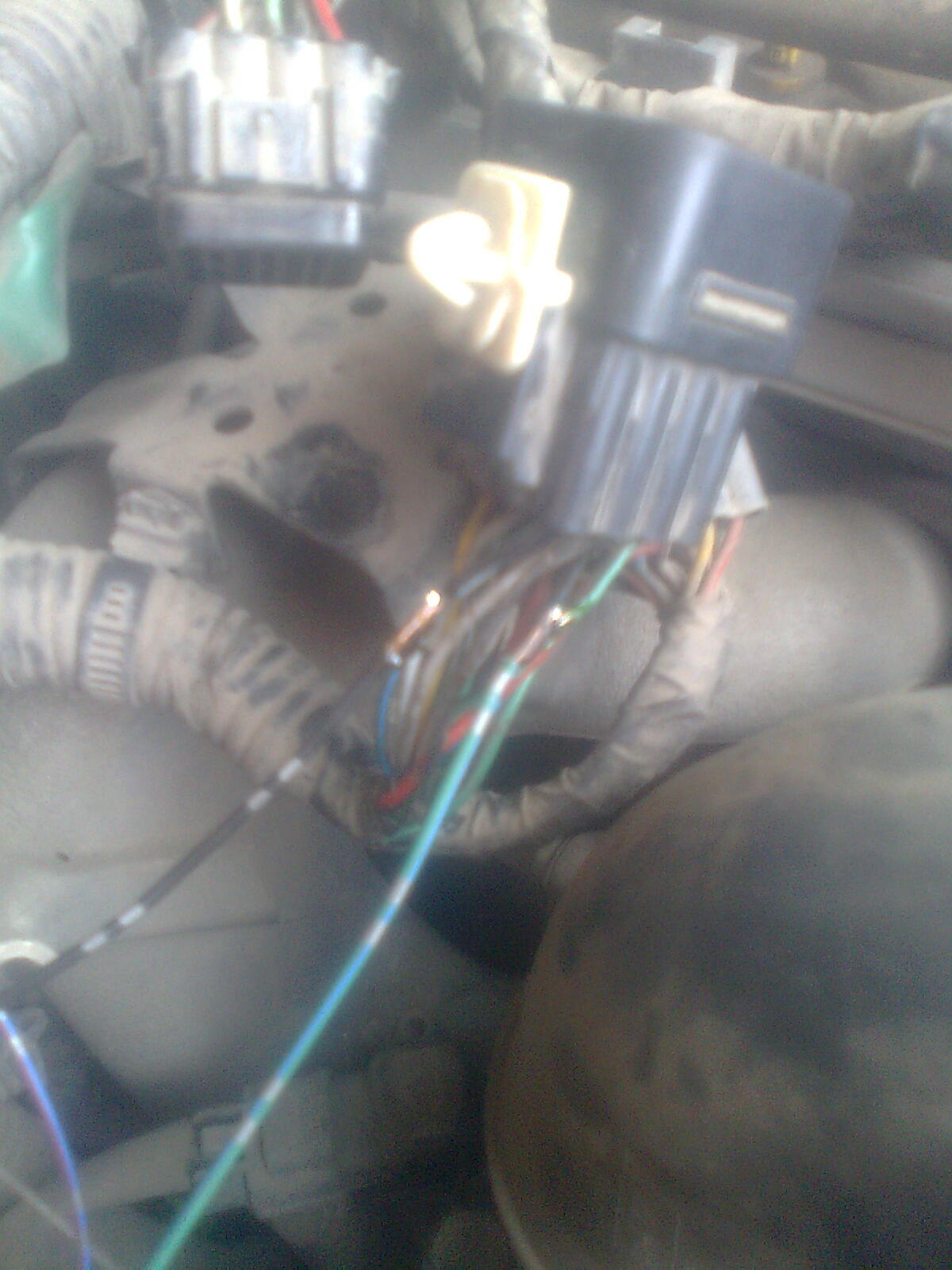

для управления веником использовал ЭВСО "СИДЛИЧ-БОРЕЙ", хорошая штука! только я запарился его настраивать! думал что сломанный прислали или сам спалил, но попом, о ЧУДО заработал! еще для надежности поставил доп реле на кондей, реле поставил в штатную коробку под капотом (на фото средняя реле), позже еще тумблер поставлю для страховки, на кондейный веник.
без вискомуфты субъективно динамика улучшилась! расход топлива точно снизился, но не намного.
есть вопросы, задавайте, отвечу всем!

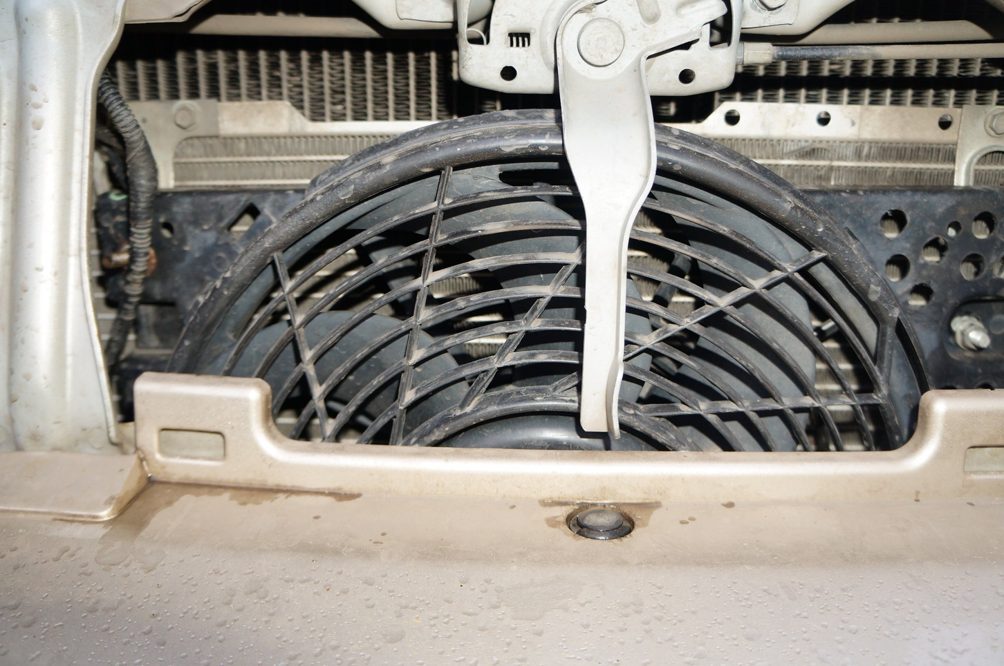

если не резать, то нужен ультратонкий вентилятор, или более мощный спереди, штатный вентиль кондера слабенький, кстати могу продать если кому нужен? я его поменял на опелевский, херачит так что за двоих крутит!
sportmix
23 Октябрь 2009
111
Красноярск
потенциальный водитель!

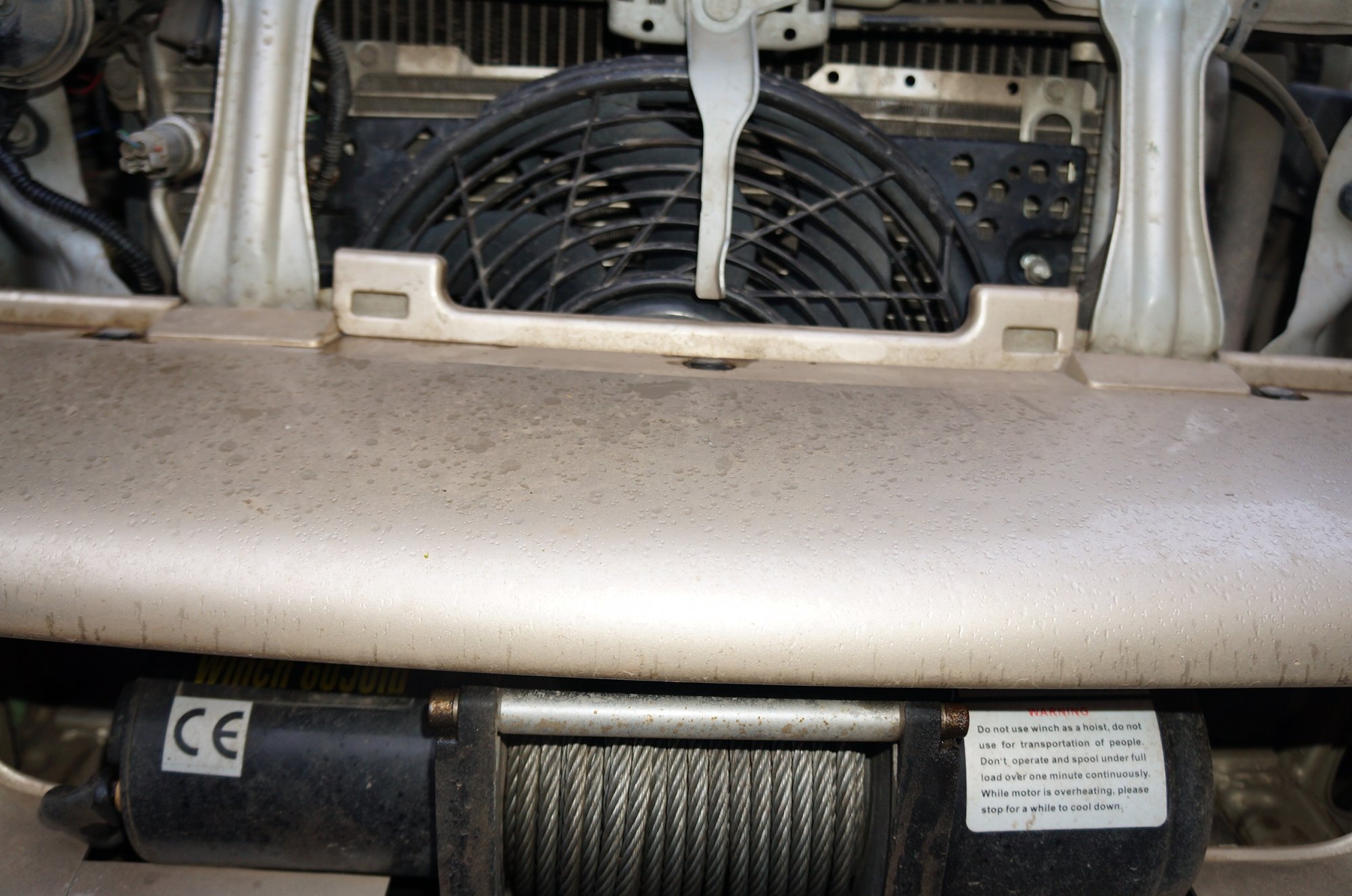

От этой !Вентилятор радиатора кондиционера OPEL ASTRA G XK181 Z18XE 1341296 01г.<1.8 Wagon CD>нагнетательный+диффузор YR Bosch покупал здесь! http://carbonus.ru/catalog.htm, доставка быстрая через ТК "ПЭК" оплата по безналу банковской картой виза сбербанк, все надежно без кидалова! обратите внимание, что это вентилятор кондиционера, а значит устанавливается спереди, взамен штатного. Просто если двигать радиатор вперед, то мой штатный вентилятор не помещался из-за лебедки поэтому пришлось ставить другой, он сужается от центра к краям, крыльчатка у него больше на 2 см лопасти загнутые, такие лопасти создают большее давление, и гораздо мощнее! Вот!

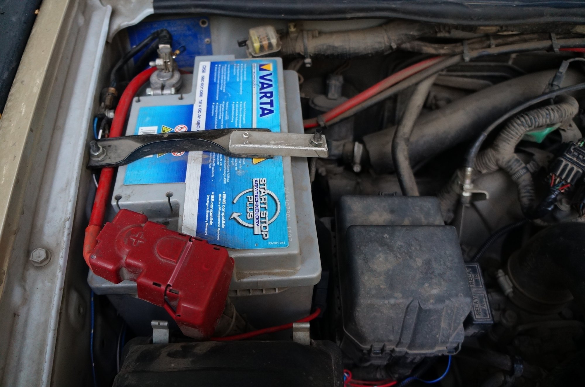

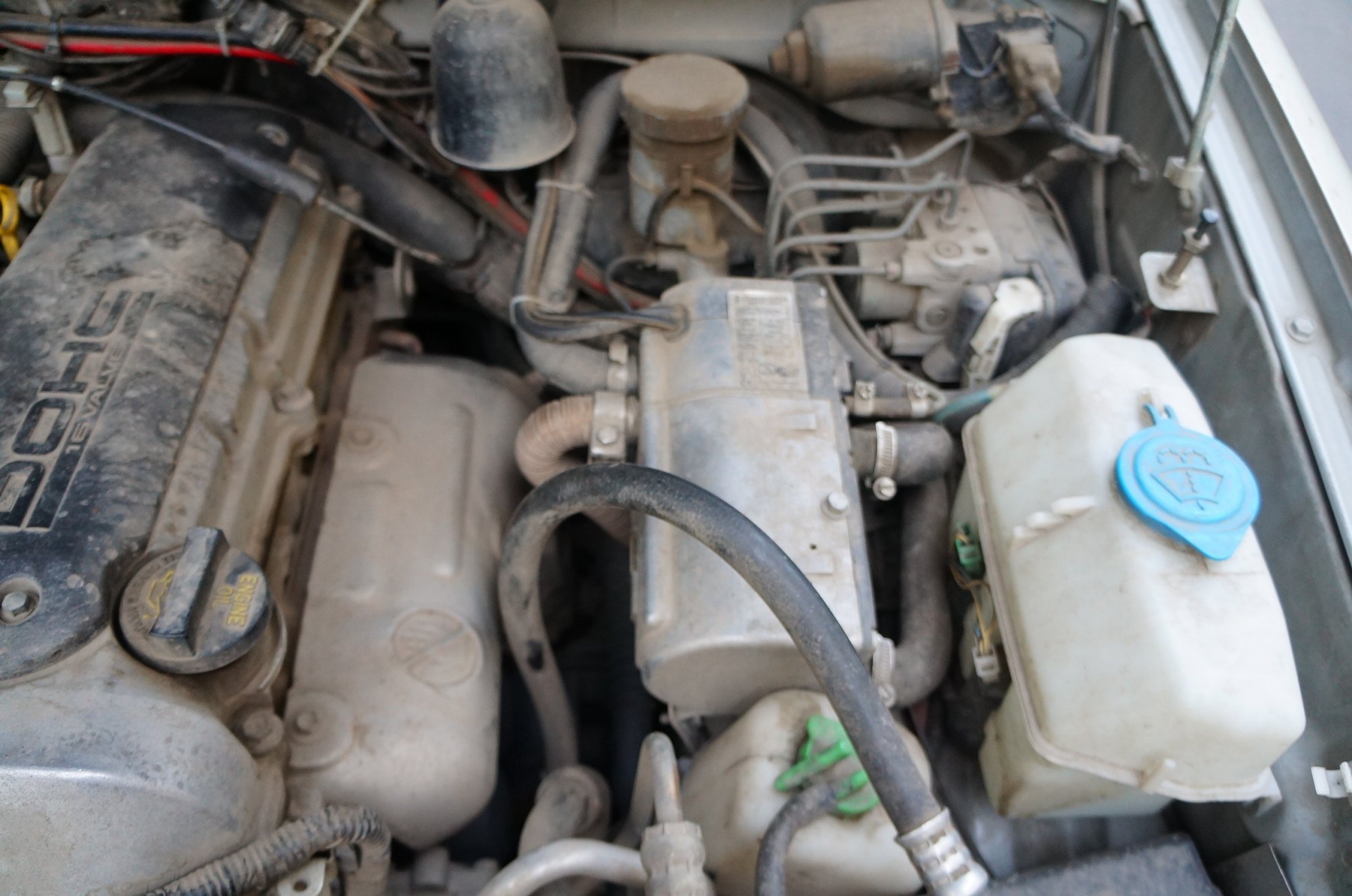

вот фото качеством получше!
доп реле поставил в штатную коробку под капотом, на фото оно среднее!
мой гелевый аккумулятор на 60 АЧ!
мой предпусковой подогрев гидроник!
пока так корявинько все стоит, переделаю все аккуратно, доп сигнал для реле решил не использовать (синий с красным провод)выведу его на тумблер в салон, так будет практичнее, потому что после каждого выключения двигателя, он принудительно включает вентиь кондера и маслает 1мин 20 сек, намудрил при настройке "силича", надо перенастроить. Зато теперь основной вентилятор включается на 70% мощности, после выкл двигателя, для снижения теплового удара.
Кстати полезная инфа.В моем случае при установке такого(радиатор сдвинут вперед),расстояние до ДВС будет ваще до фига.

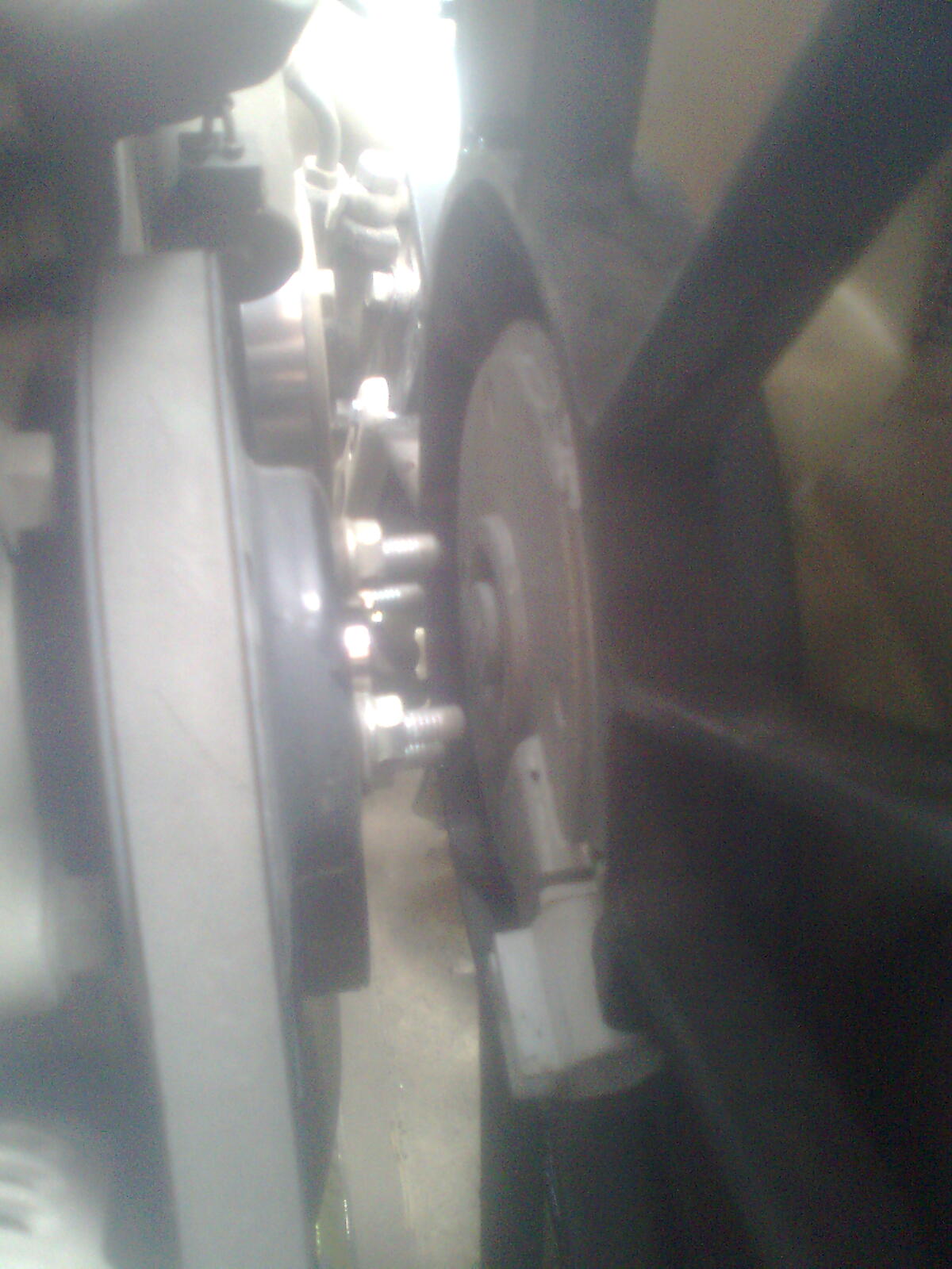

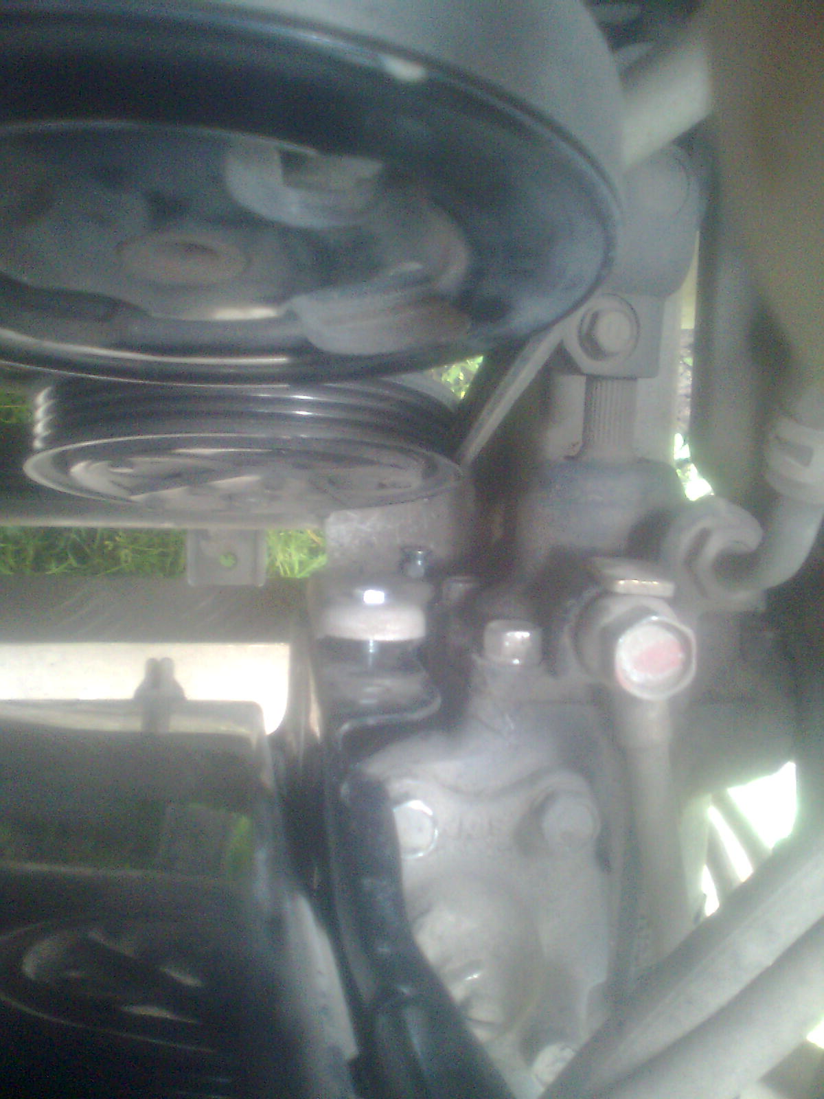

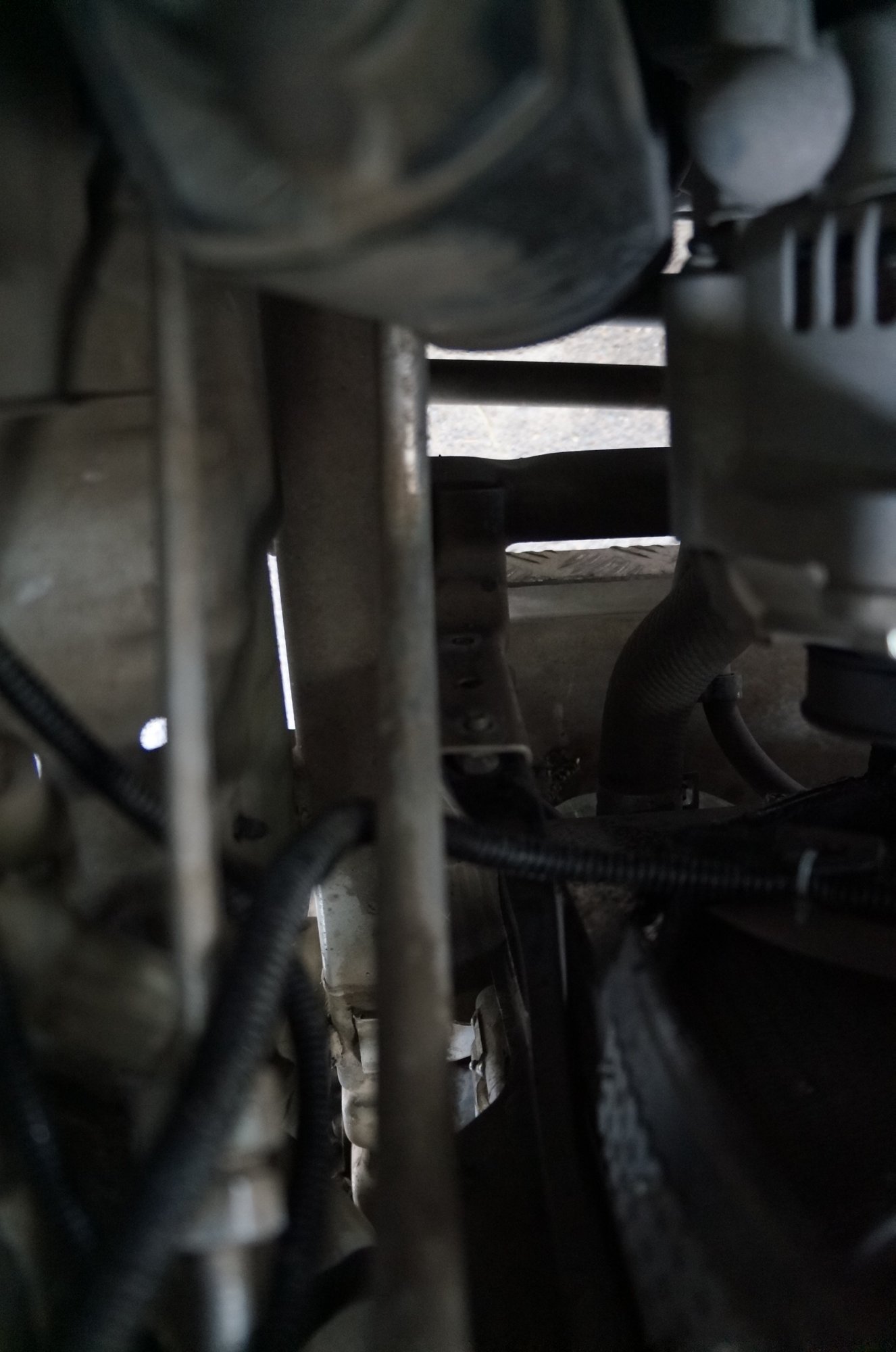

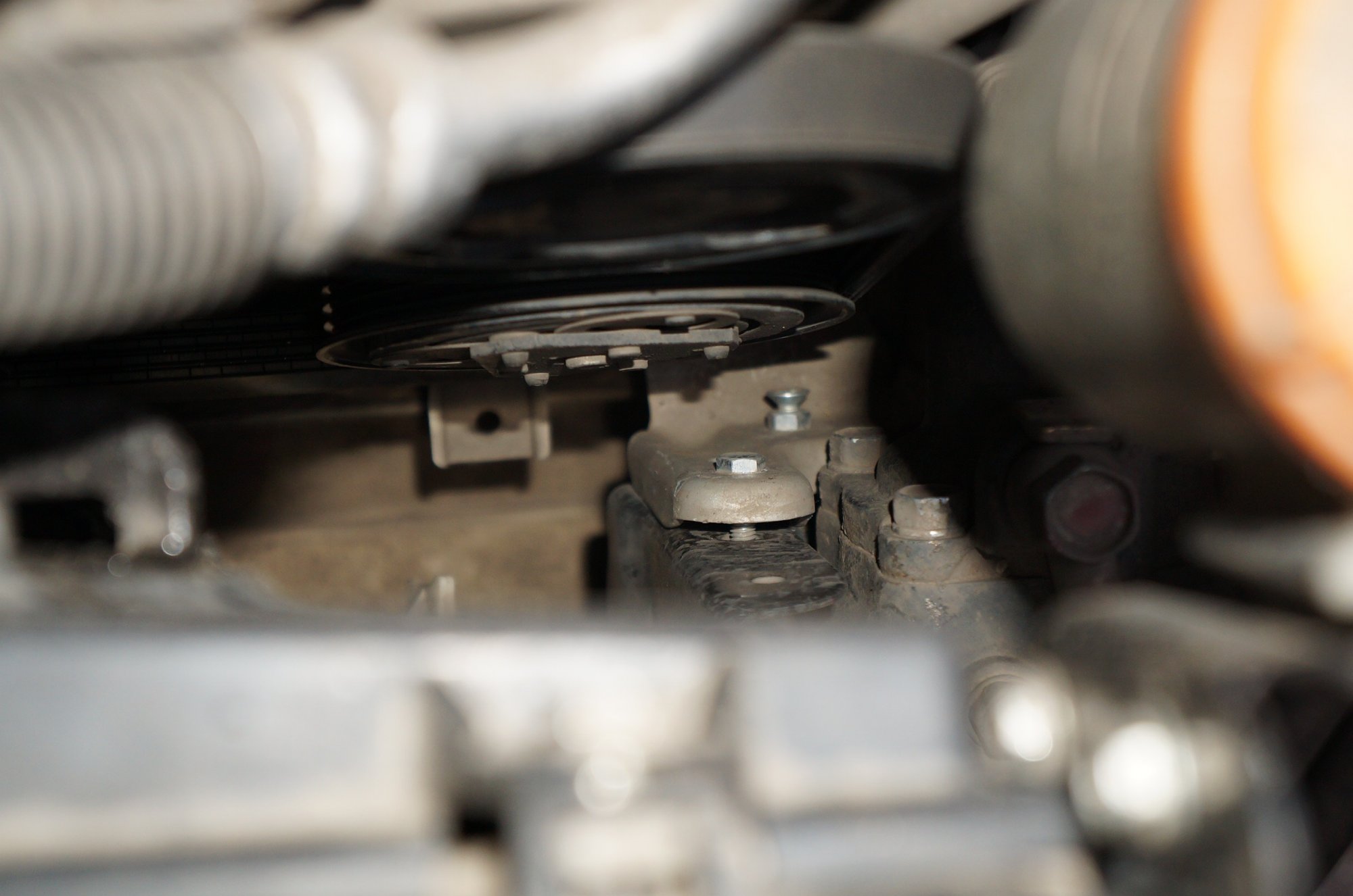

я тоже так думал, но шпильки шкива помпы все портят, там всего 2-2,5 см зазор получился, можно было вентилятор ближе к радиатору приблизить, но все же на глаз делается, по-колхозному :)!
