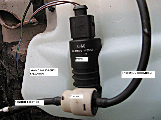

Сегодня была необходимость в съеме правого крыла - требовались работы по восстановлению вмятины. Заодно, заинтересовался нашей общей проблемой - "писающаяся" задняя форсунка при подаче омывайки на лобовое стекло. Ну в общем решил поэксперементировать с различной установкой клапана на моторчик омывателя. В положении как на фотографии, когда к "широкой" стороне клапана подключены передние форсунки, а к "узкой" стороне задняя форсунка, у меня перестала подтекать задняя форсунка. Я конечно буду еще наблюдать, как себя поведет наша "писалка" в работе, однако ж, если клапан переставляю наоборот (снимаю с мотора и развернув клапан опять креплю к мотору), то подтеки сразу появляются.
При перестановке клапана на мотор, будьте внимательны к двум тонким резиновым колечкам, которые выполняют функцию уплотнителя, что бы жидкость не подтекала по месту сочленения деталей.
ИГНАТ
15 Январь 2007
899
210
Курск
SUZUKI IGNIS, 2005 года, 1,3 л
SUZUKI GRAND VITARA 2008 года, 2,0 л.
Ответ: Косяки.
Каждый день проверяю задний омыватель, от души лью на лобовое стекло, задний больше не подтекает. Так что, может быть таким образом лечится игнисовская болезнь заднего омывателя???
Кто еще попробует "развернуть" клапан бачка омывателя, напишите что у вас получилось!

Ответ: Косяки.
а без съёма правого крыла я так понял нельзя обойтись?
надо было на всякий случай сфоткать как до этого было

Ответ: Косяки.
Клапан был установлен точно на оборот. Т.е. к его "широкой" стороне подключалась задняя форсунка.
Добавлено через 8 минут
Обычно на венгроигнисах снимают подкрылок ...
Боюсь что сняв только подкрылок, не удастся вытащить мотор омывателя из бачка - уж очень мало места, крыло должно мешать.
Собственно съем крыла в первый раз у меня занял минут 20 от силы. А второй раз - 8 минут.
Передний бампер подлежит частичному отсоединению с правой стороны (благо одни пистоны, снимаются легко), затем 7 винтов (ключ на 10, а лучше накидная головка). Отщелкиваются пистоны крепящие подкрылок к крылу. Нет необходимости снимать сам подкрылок!
Ну собственно и все.

Ответ: Косяки.
мне в сервисе снимали через подкрылок. Снятие крыла черевато кривыми зазорами после установки.

Ответ: Косяки.
Да нет проблемы с зазорами.
Крыло после рихтовки встало на место без проблем. Тем более если снимается крыло не мятое, зазоры уж точно ни куда не "уплывут".
