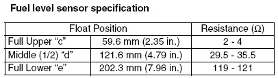

То бишь вот эти параметры изначально неправильно подобраны производителем?
Сорри, я тут недавно =)
Резон
20 Октябрь 2007
700
228
С-Петербург
Suzuki Ignis 1.5 4WD
Ответ: Косяки.
Да нет, обратите внимание на изменение допуска сопротивления датчика по ходу работы...
Прибор то ,как и все в машине, контрольный, а не измерительный.
Да и обычное это дело для баков такого типа- плоских, c малым ходом датчика.
