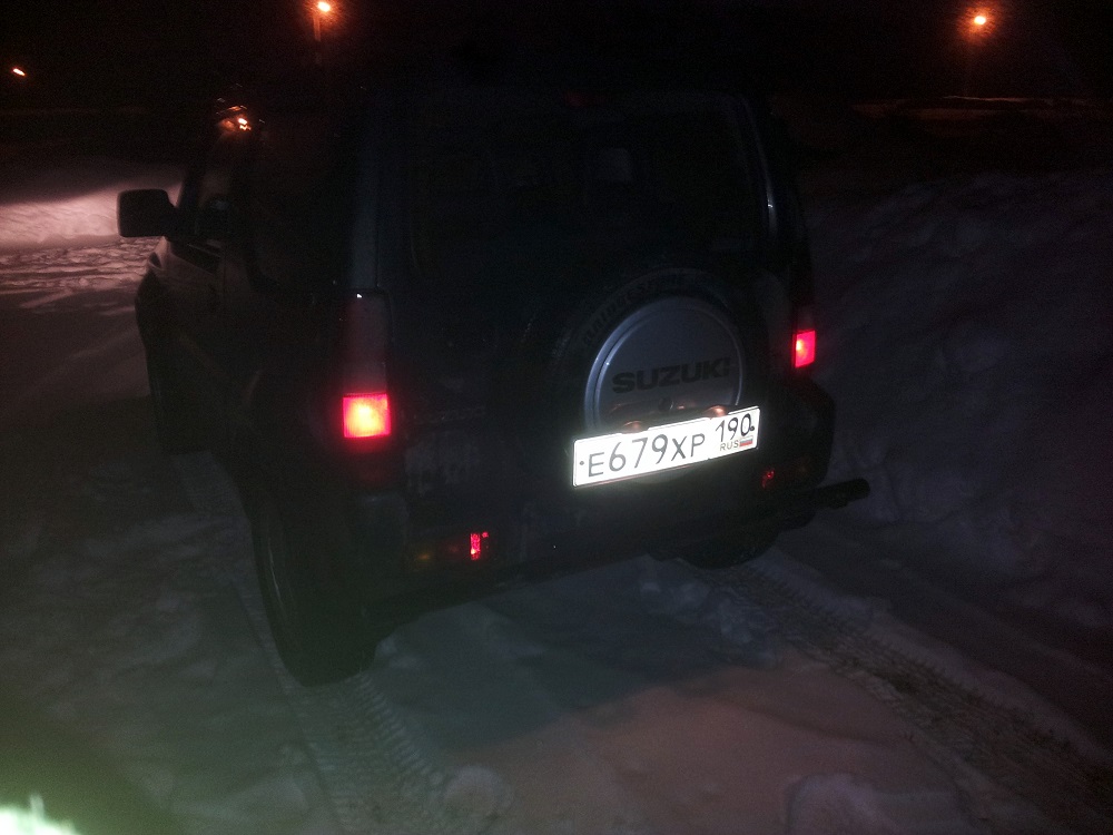

Вот сижу тренируюсь "глазки вниз и т.п." Трубу сняла. Утром сниму на телефон, покажу фото ИМ, скажу, что больше не буду.
Надо пока подумать, куда номер девать. У меня на запаске чехол металлический. А если на саму трубу под фаркопом? Рамку каку-нибудь приварить?

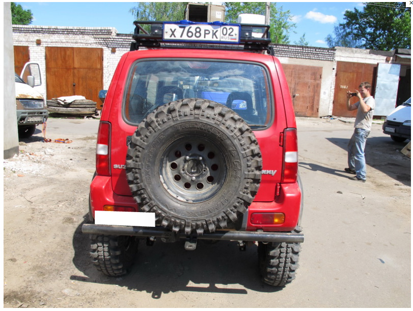

А я не стал дожидаться, пока остановят с претензиями, перевесил номер когда колхозил Тимошину вентиляцию.
По поводу буквы закона правда запутался, с одной стороны нельзя закрывать, с другой номер должен на штатном месте быть. Решил, что лучше номеру быть видимым. А с подсветкой на запаске его разве что слепой не разглядит, а уж переаттестованные сотрудники должны. Кстати, имхо конечно, но удобнее оказалось цеплять подсветку не от штатной, а от габарита в правой фаре, протянув провод в родной гофре и внутри двери, а из родной подсветки выкрутить лампочки. Америку не открываю, просто делюсь своим опытом:)
Как народ вешает смотрел на фотках зимней Джимнивстречи, много ракурсов со спины:)
На второй фотке как не надо делать, чуть пониже бы...Балонник задевает за выступы с лампочками.
И еще. Номер воровать теперь очень удобно. Как обезопасить пока не сочинил

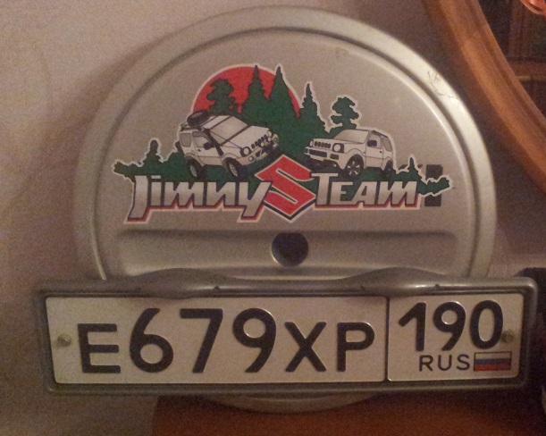

С таким колпаком видимо как-то по-другому придется рамку крепить.

Можно сделать очень просто и при этом надежно. Просверливаете черную тарелку, болтами крепите насквозь номер вместе с номерной рамкой к этой тарелке. Главное шайбочки поширше или поширее подложить с двух сторон, ну и кожух закрыть поплотнее, чтобы тарелка не вывалилась вместе с номером. :)
