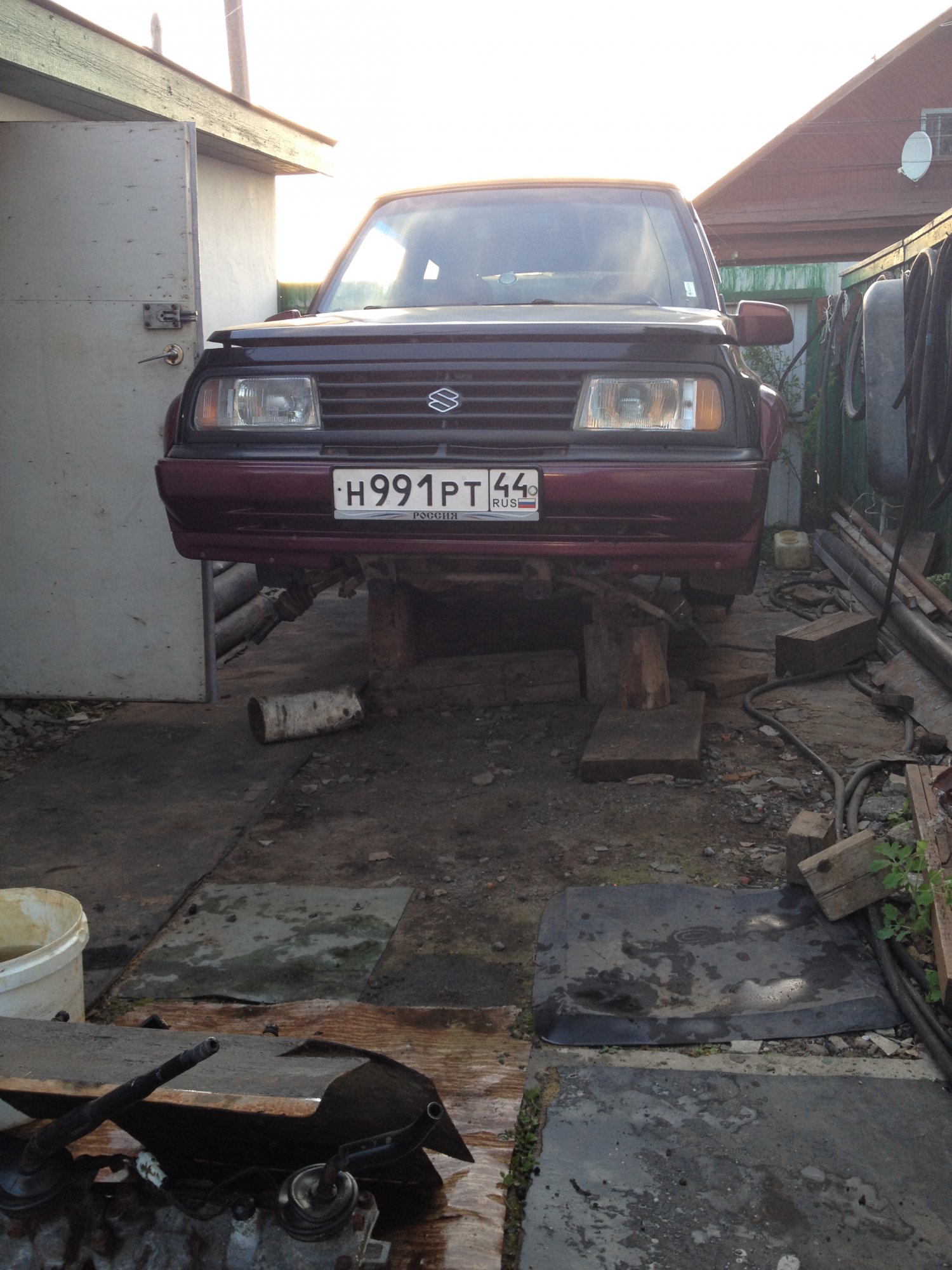

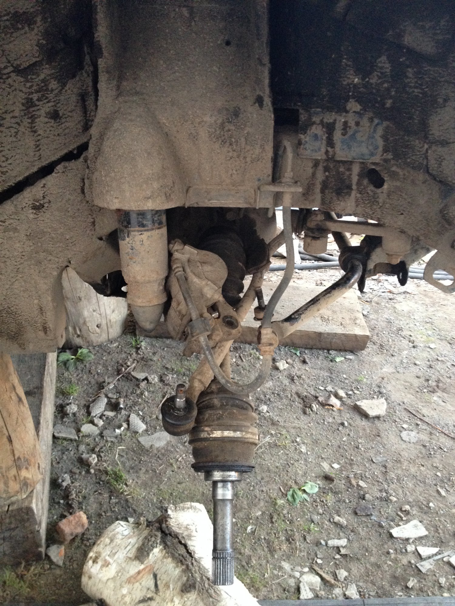

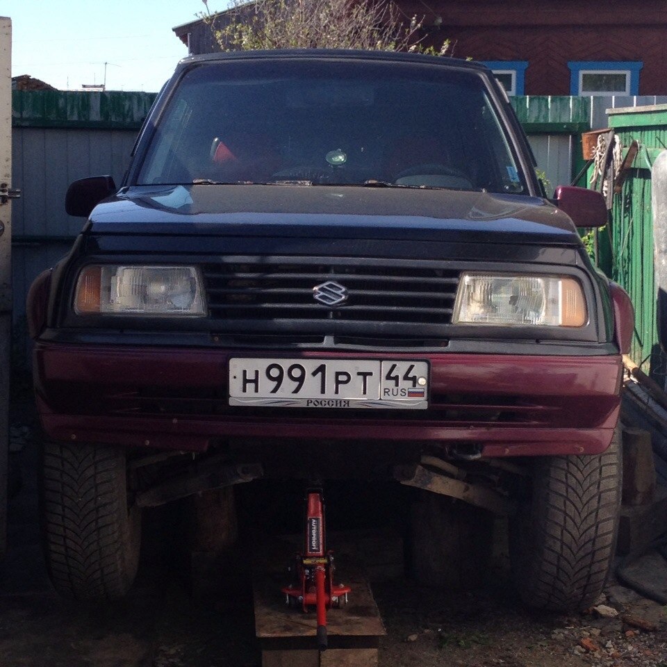

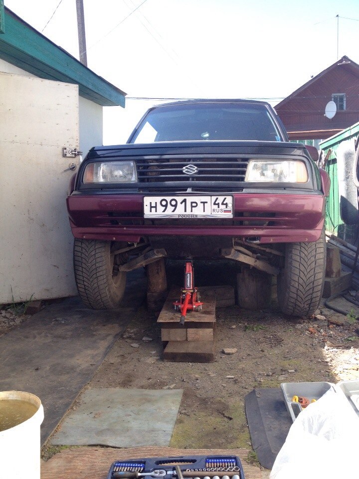

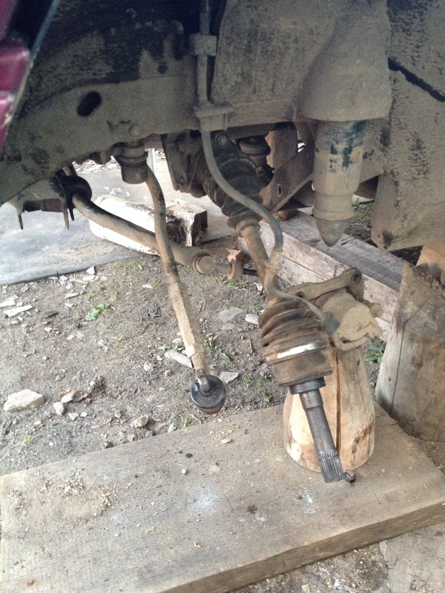

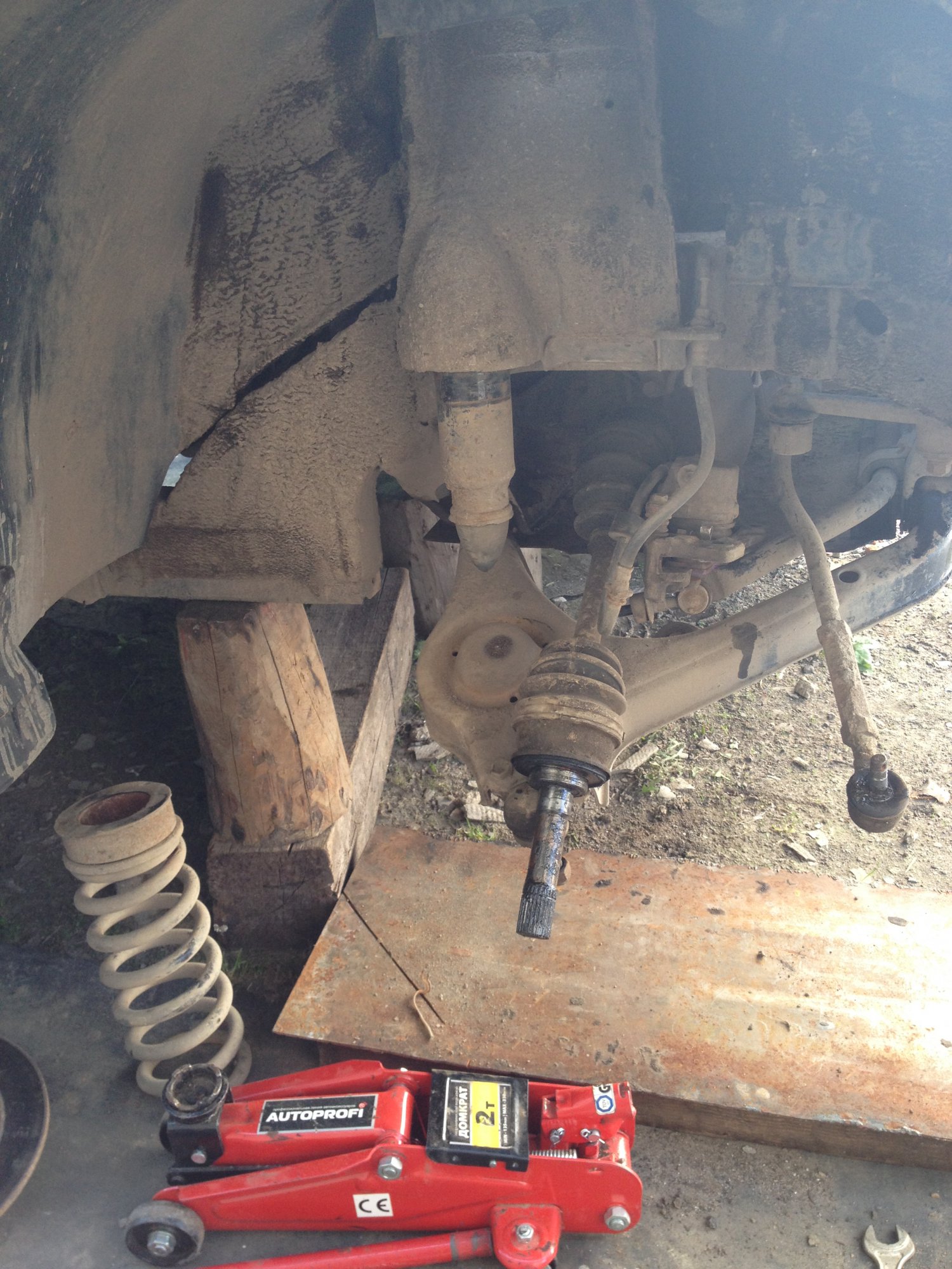

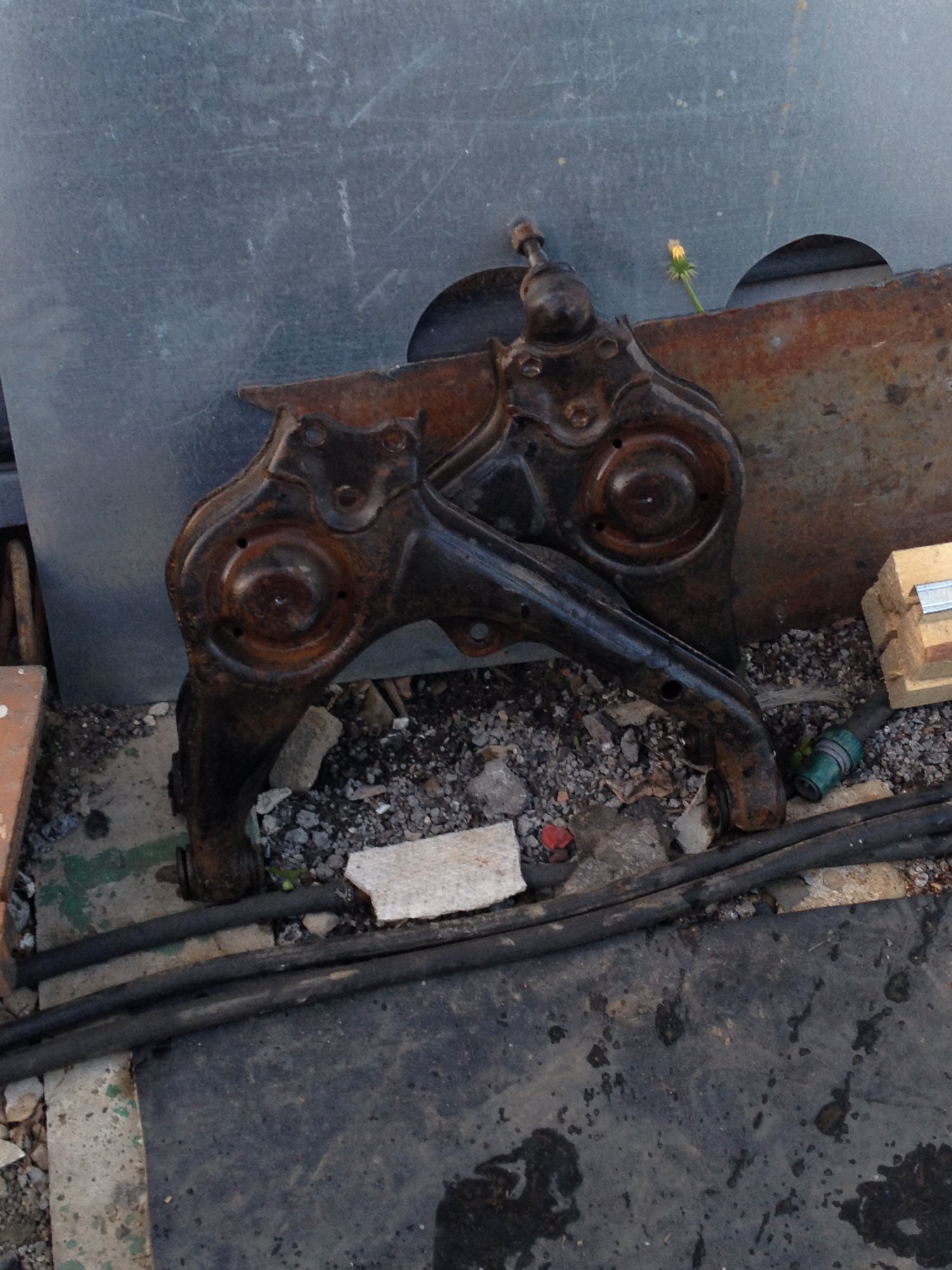

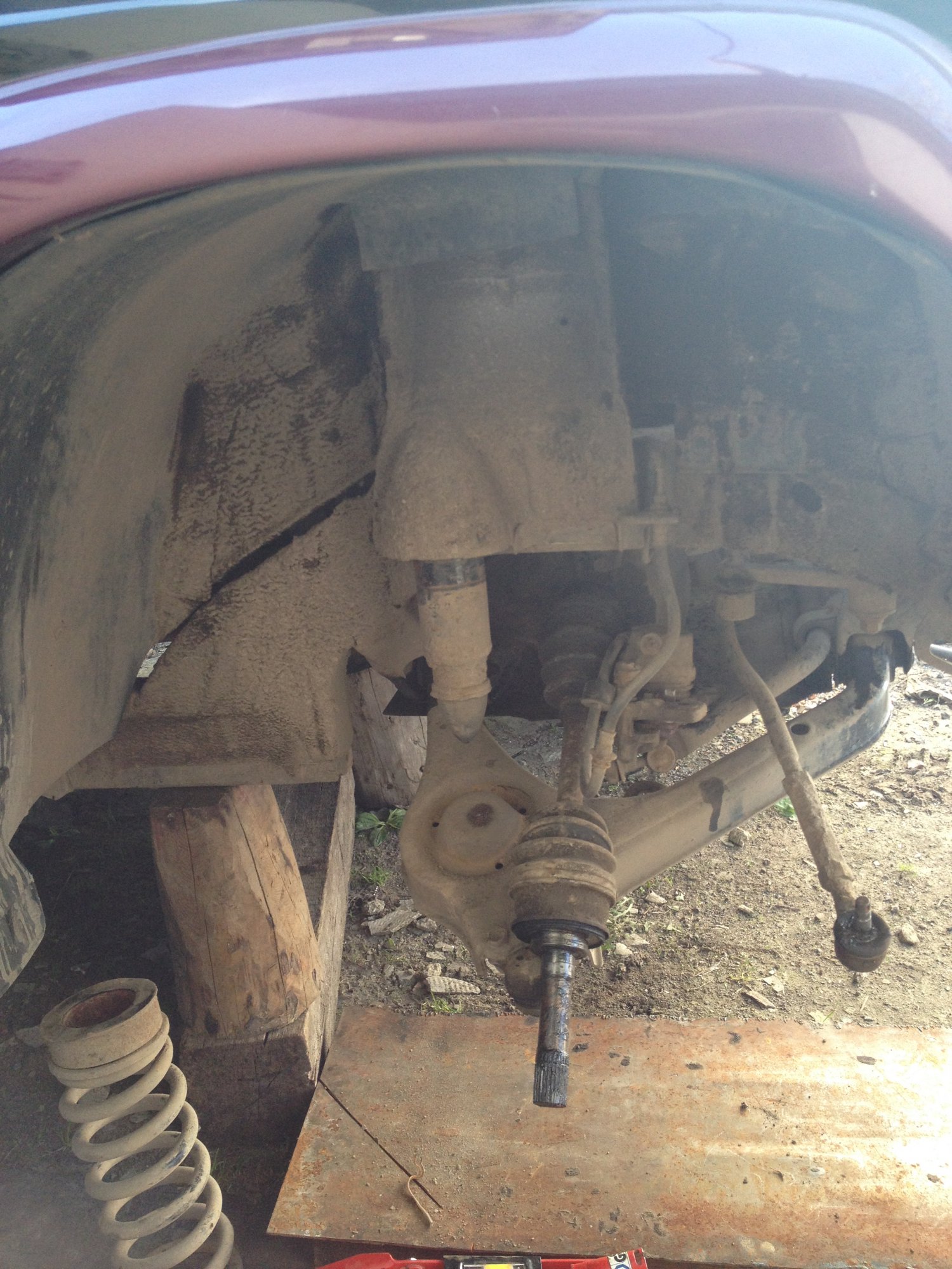

теоретически должно помочь. Задние сайленты превратились в жвачку. 3 сайлента провернуты ровно на лифт подвески))) В общем не зря полез. Один из 4 болтов вылез сам, остальные пришлось спиливать болгаркой. Устал чего то я. С 14:00 до 21:00. Разбирать пришлось все. С шаровой намучился, Отвернул гайку на половину, выдавил шаровую из рычага и гайка вместе со штоком крутится((( С торца нет никаких отверстий под шестигранник, пришлось собрать обратно но и это не дало результат. откручивал 3 болта крепления.
А ты говорил - мелкие трещинки... тады ой. Только на фотках я ничего не увидел... все че-то полуось фоткал - чем она тебе так понравилась? ;)

Фото не делал особо..руки черные,телефон белый))) Да и фоткать то не чего. Откручивать пришлось все!!!
Я их жег горелкой, но так и не дожог, пришлось пилить болты. Смотреть не на что. Очень мягкие сайлентблоки. Намучился сегодня. Завтра в сервис повезу на пресс.
Немного не понятно зачем жег и какие болты пилил? Когда я снимал рычаг - болты спилил болгаркой, которые держали сам рычаг через сайлент блоки, ибо они не вынимались. А сами сайленты распиливал раньше ножевкой изнутри...
Ага
Я видел как в сервисе выжигали (очень давно), хотел попробовать. надоело жечь.

1000 рублей, демонтировали старые, внедрили новые.
Попутно заменил пыльники рулевых (от ваз 2108) и пыльник шаровой (искал аналог от русавтопрома, его нет).
Нашел почему дорогу ловить приходилось, открутилась гайка поворотного кулака (в районе генератора снизу). Закрутил, руль стал тугой, люфт пропал. Втулка давно ждет своей очереди в гараже.
