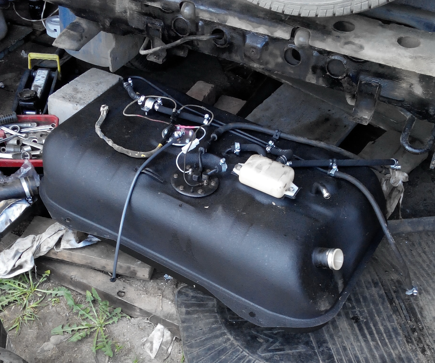

Вот, поставил новый бак, с новым насосом и новым датчиком уровня, новыми шлангами и хомутами ;)) Ни чего не изменилось... по-прежнему сзади чего-то гудит, чем быстрее, тем громче, по-прежнему первая скорость нехотя включается, только теперь новый указатель уровня зашкаливает за максимум, да какие-то странности при отворачивании крышки заливной горловины - не то вакуум, не то давление - такого раньше не было... Кстати, вся магистраль абсорбера сухая и забита порошком ржавчины... какого хрена? Наверное, раньше сгнившие трубочки обеспечивали выравнивание давления, а теперь хрен. Надо подумать...

Красивенькай!
Вакуум , так и должно быть. Что бы пары бензина выходили не в атмосферу а хавались адсорбером. А в пробочке клапан есть , что бы бак не схлопнуло.
Дай-то Бог, что бы все так и было. А то переживаю, понимаешь - раньше никакого подсоса при открывании пробки не было, а теперь - чавкает че-то :)
нафик выкинуть этот абсорбер. совсем.
Поможет ли это вакууму в баке? Надо посмотреть в темах, выкинуть недолго.

проковыряй дырку в пробке и будет счастье.
была такая проблема,поменял крышку бензобака на какую то жигулёвскую и проковырял небольшую дырку и всё стало хорошо.
Ну, как бэ сказать... не наш это метод, пробки ковырять... адсорбер выкинул - проехал - вакуума нет. Че бы еще на трубку нацепить, типа как на сапуны пробку... угу.

дело хозяйское-изучай) не забудь только маленькую сквозную дырочку в крышке просверлить.
саму магистраль можешь оставить на раме. а от бака отключи. в коллектор впускной тоже заблокируй. чтоб никаких подсосов не было. ну и сверлом тоненьким дырку в крышке. все.

во впускной коллектор вход заглушил, трубку оставил - она с баком сообщается и вакуум сбрасывает. К баку не полезу, если только чз месяц, коль не припрет. глушить у бака и сверлить пробку - или не сверлить пробку и оставить трубку под капотом - вопрос вкуса и цвета, думаю.
+100500
Когда варил раму до кучи убрал все трубки адсорбера с бака , без них можно еще бак приподнять на 5см , но тогда времени уже не было переваривать крепления.
