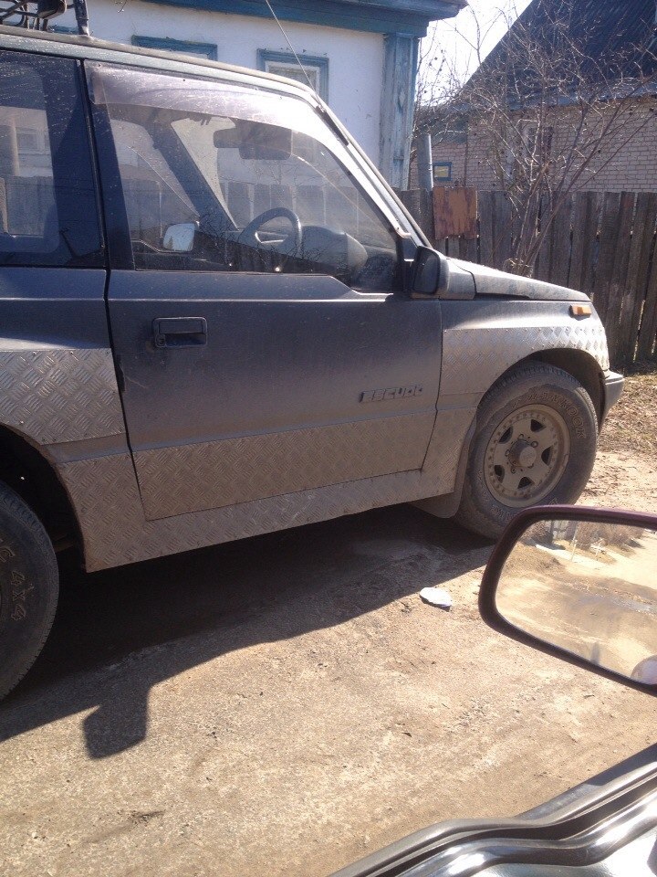

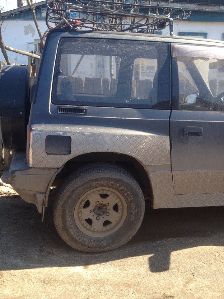

Страшновато конечно , зато надежно и красить не надо. Да и удобно , на машину можно что-то прислонить не боясь поцарапать. Надо бы на Немом попробывать , все равно двери подгнившие , надо с ними что-то делать.

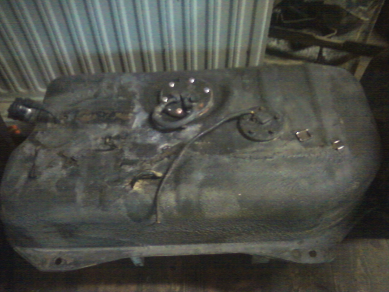

Блин, сгнил бак - чего думаю, расход увеличился - а с него капает... Снял - грустная картина - трубки, что поверху идут металлические - сгнили, чуть тронул - рассыпались. Контакты поотваливались - на чем держались - хз. Вынул насос - мля и он не родной - маде ин германи, контакты на колодке и главное - зачем-то маркировку спилили, странно. Короче, ищу бак, заодно махну насос, ибо он прошлым летом, когда бенза не оставалось - отказывался качать, с тех пор меньше 10 литров не оставлял. Такие дела... Как теперь отвернуть датчик уровня топлива - под крестовую винты - даже шевелиться не хотят...

Так трубки сверху те что на адсорбер идут можешь выкидывать , я у себя их уже ампутировал . Нужны только торчащие из крышки выход и обратка . И трубка вентиляции горловины , а то бенз на заправке не будет заливатся.

Или я плохо вижу, или это "вещь в себе" - суровая, но очень экономная конструкция ;))

Или я плохо вижу, или это "вещь в себе" - суровая, но очень экономная конструкция )
Это трубка надетая на обратку и выход , для проверки герметичности.
Ты ведь писал что купил сварочный полуавтомат , делов то из 1.5 - 2мм сварить бочку , посадочное под насос и заливную со старого вырежи. Заодно и размером больше можно сделать. Мне такие мысли в голову когда приходят так я аж жалею что мой бак не сгнил , так бы сделал.

металл без защиты-это автоматом ржавчина. потому что бак до упора бензином заправленный не удастся постоянно поддерживать и уровень должен быть на краю горловины. во вторых перепад температур, а значит конденсат. и в третьих что такое ржавый бензин и как он влияет на форсунки и впрыск я лично знаю)) я не знаю чем он обработан внутри, может оцинковка какая, но он внутри блестит как таз)
