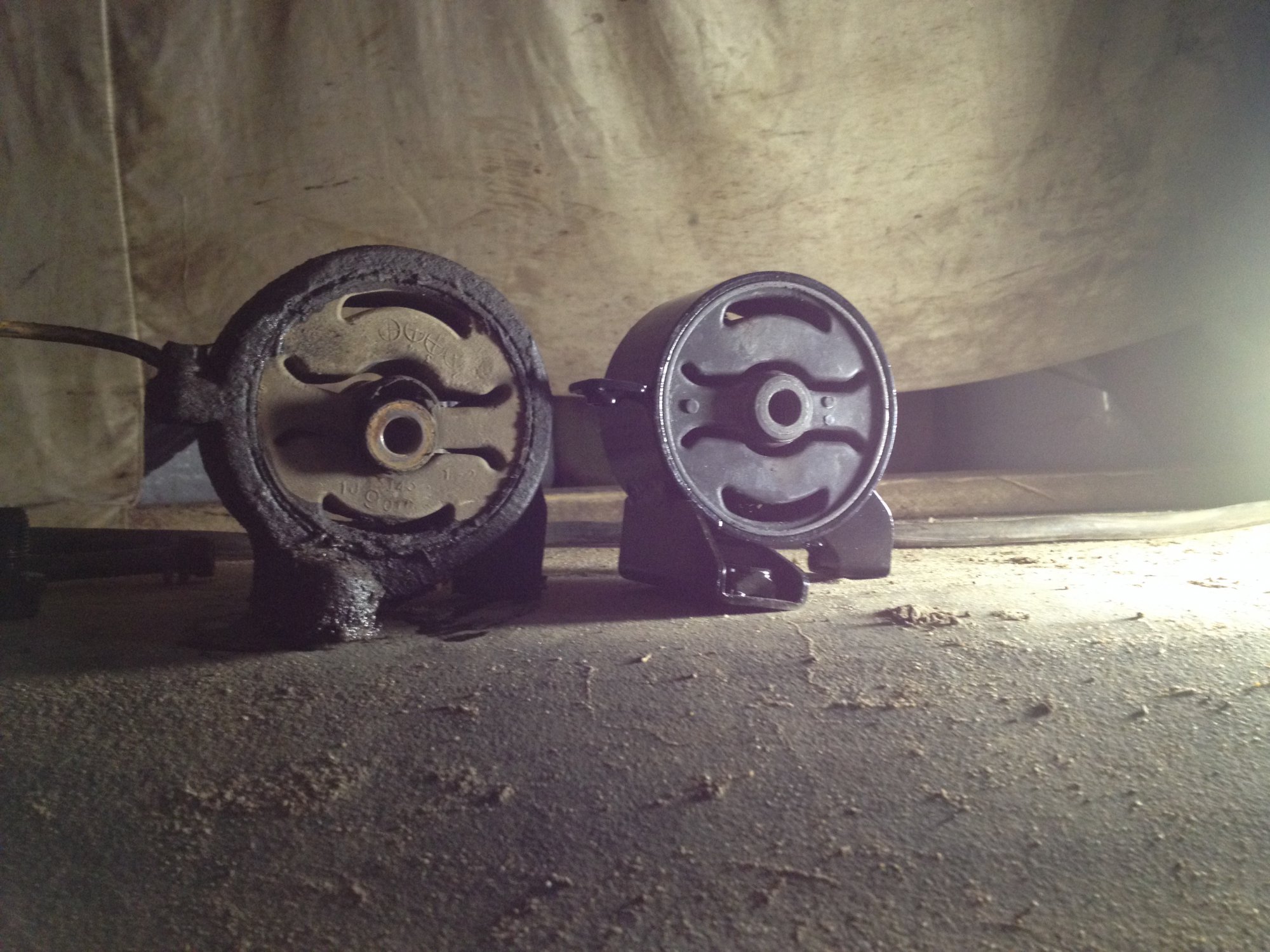

Коробку внедрил. Кручу карданы. Развалилась подушка круглая у коробки. Может из за этой подушки и сальник тек?!

Пока так оставил, как было) Заказал новую. Её можно и из под машины поменять. Центральная резинка порвалась и болт лег на нижнюю резинку.
