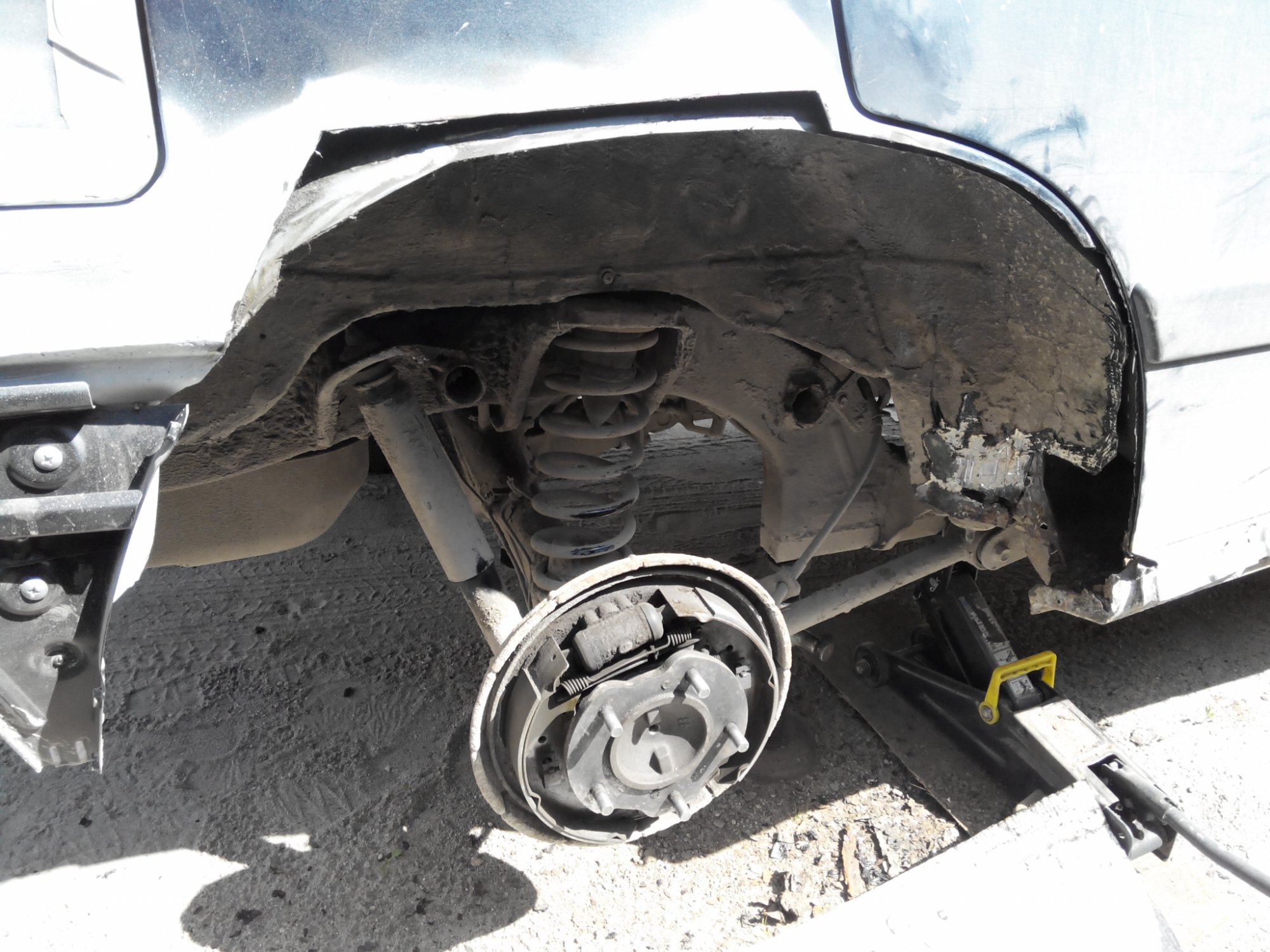

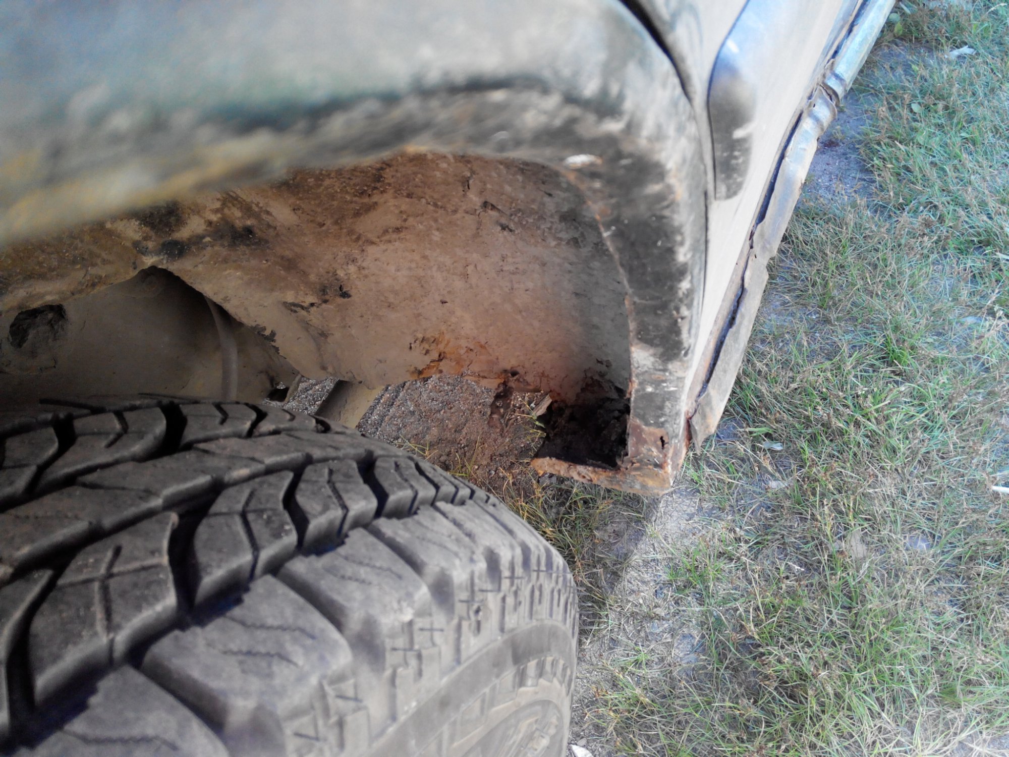

так было 2014708113854.jpg еще не закончил арку

Тогда дааа. Сложновато, даже скорее скучновато. 3 головы как у змея горыныча лучше 1) Главное не спешить а обдумать как следует)
